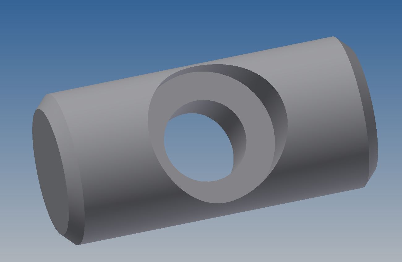

ich suche ein Teil, dass so ähnlich sein soll, wie eine Bolzenmutter (oder wie man dieses Teil auch sonst nenne kann http://www.ebay.de/itm/Bett-bolzen-nuss-10-x-zylindermutter-kreuzdubel-M6x-20mm-lang-betten-/201641597064?hash=item2ef2c69888)
Allerdings soll das gesuchte Teil eine Schraube am Kopf halten, also kein Gewinde, sondern nur ein Loch mit Senkung haben. Gibt's sowas? (für eine beliebige M6 Schraube) Wenn ja wo und unter welchem Namen?

Nimm doch einfach solche "Muttern" für Größe M8. Dann passt Deine (Senk-)Schraube M6 durch und die Senkung ist ja auch dran... Eventuell musst Du die Senkung nacharbeiten, da sie eigentlich nur der Gewindeauslauf ist, aber passen würde das. Für welche Anwendung soll das denn sein?

das würde vielleicht schon funktionieren, ist aber nicht so schön. Es geht um eine Verbindung von einem Holzteil mit einem Aluprofil über Eck. Im Aluprofil ist ein Gewinde mit M6. Daran möchte ich unter einem Winkel (von ca. 15°) ein Holz befestigen. Idee war jetzt, in das Holz eine Querbohrung zu machen, das gesuchte Teil reinzuschieben und durch einen Schlitz im Holz die Schraube durch den Bolzen zu stecken und im Aluprofil zu befestigen.
Wenn ich eine Mutter nehmen würde, müsste ich im Holz unter dem Winkel ein Loch bohren. Das wollte ich mir gerne sparen. Der Bolzen würde den Winkelausgleich machen.
Soweit Mal der Versuch, den etwas komplizierteren Sachverhalt zu skizzieren.
Zur Verdeutlichung: http://www.lignoshop.de/arbeitsplattenverbinder-stahl-bolzen-65bis150mm.html könnte gehen - wird so zum Teil auch bei Ikea verwendet

Such mal nach "Hohlscheibe", wenn es das ist, was Du meinst!

Er sucht sowas, denke ich.  --->
Man braucht dafür Rundmaterial, eine Säge, eine Bohrmaschine, Bohrer für Durchgangsloch, Flachsenker.

Bolzenverbinder  bringt z.B. das beim Gockel:
http://www.bso-gmbh.de/verbindungstechnik.html

genau das - alle anderen Vorschläge treffen es leider nicht. An der Motivation scheitert es nicht. Ich gehe aber davon aus, dass ich für 3 solche Teile bei meiner bescheidenen Werkstattausrüstung locker 2h brauche (Querbohrung ohne entsprechendes Werkzeug finde ich dazu noch eine größere Herausfoderung - naja - vielleicht wirds einfacher, wenn ich die Teile vorher plan schleife), daher hatte ich die Hoffnung gehegt, dass man sowas kaufen kann. Werde mich heute nachmittag Mal in den Baumarkt begeben und schauen, ob mich noch was inspiriert.

Musst doch nur das Gewinde rausbohren...
