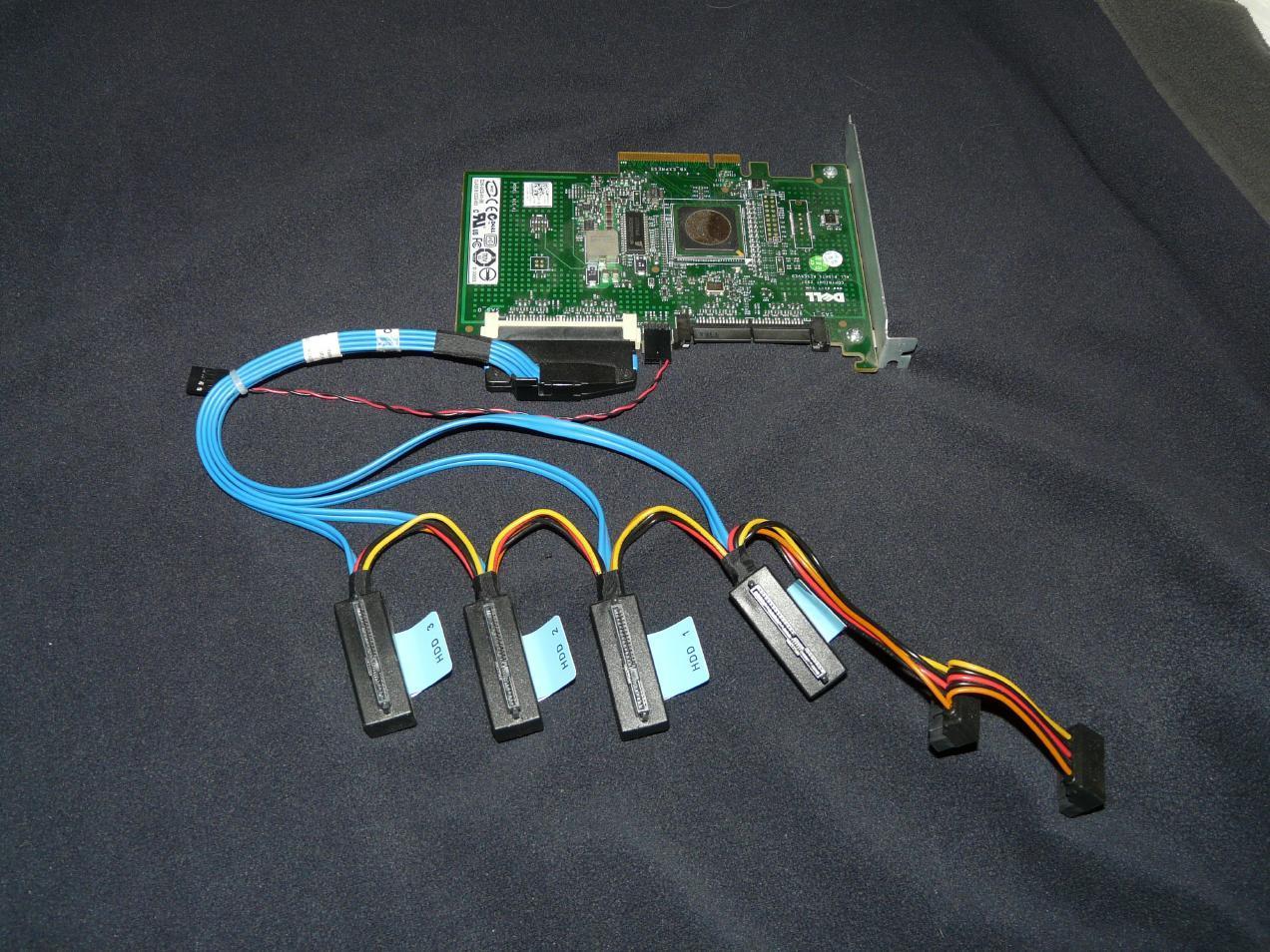

An die hier mitlesenden Bastler:
Habe einen PERC S300 übrig, Kabelpeitsche für einen Kanal --> 4 Platten ist dabei.
VB ist eine Kiste Jever (oder der Gegenwert in €).
