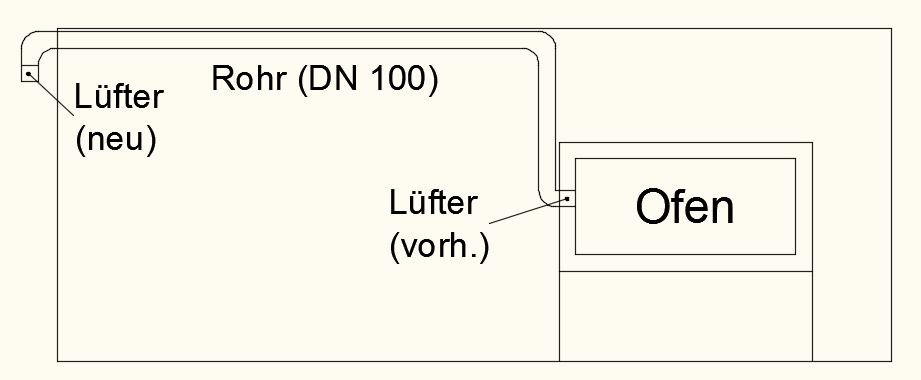

@Leo: Kann zwar sein dass ich gerade eine falsche Vorstellung habe, ich versuch es trotzdem...
Ich habe ja sehr viel mit Bergbau zu tun und da ist es auch wichtig, Luft gezielt zu leiten. Das passiert mit Lüftern und Lutten. Lutten sind dabei feste oder flexible "Rohre".
Kannst Du das nicht auch bei Dir nutzen? An den vorhandenen Lüfter eine Rohrleitung anschließen und diese durch die Zuluftöffnung nach außen führen. Dort dann einen zweiten Lüfter rein, der mit dem ersten synchron läuft (gleiche Ansteuerung?). Das Ansaugrohr knickst Du ab, so dass der Wind nicht mehr reindrücken kann. Evtl. reicht sogar nur das Rohr ohne den 2. Lüfter.
Viele Grüße Lutz

Das war meine erste Idee und hab ich auch schon begonnen auszuführen, eben mit dem rechteckigen Lüftungskanal, von dem ich zufällig etliche Reste hab.
Aber ich fürchte ich brauch trotzdem die Klappe, um den Zug in den Griff zu bekommen.
