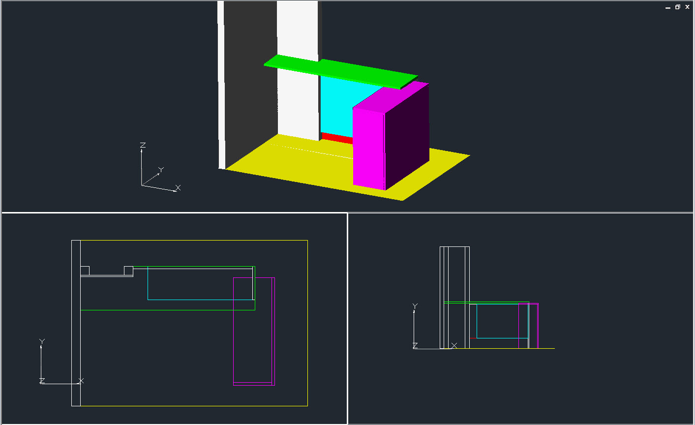

Kuchentheke.dwg
heute bin ich mal dran mit Ideen- / Anregungen sammeln
Projekt Küchenumbau -> bis auf einen Hochschrank und die Theke fertig
Bei der Theke wollen wir eine Verlängerung mit einbauen, ein Einsteckbrett oder anders muss man ja irgendwo lagern usw. usw. ..
daher die Idee eine Konstruktion wo diese gleich mit drin ist.
Eigentlich wollte ich was zum drehen oder so aber bis dato scheint die "eingeschobene" Variante
a) die einfachste zu sein
b) die wo am meisten Fläche gibt
ich würde das IGUS Tape das hier schon mal besprochen wurde ( hab ich mir besorgt )
als Gleitfläche nutzen, unser Küchenboden ist Laminat
gruß cw

also mir wuerde diese lose Arbeitsflaeche nicht gefallen.
zum einem ist sie nicht so standsicher und zum anderen hat sie eine andere Hoehe als die feste Arbeitsplatte.
Ich wuerde die Seitenwand des Tresens hochklappbar machen mit integrierten einfaltenden Truetze.
Ray
EDIT: in etwa sowas: http://www.selbst.de/tipps-wissen-artikel/videos/video-klapptisch-155982.html

Hallo Ray
danke für den Link , kann ich hier nur nicht Anschauen und muss bis heute Abend somit warten.
Zu meine Idee noch nen screenshot
die Platte und auch der "Fuß" sind aus eine 3cm Platte da im L und so wie dargestellt eingeschoben sollte das Stabil genug für einen Tanz auf der Theke sein.
okay der somit 3cm Absatz ist natürlich nicht das Optimale
cw

Hallo, mir ist aus dem Screenshot nicht ganz klar, was Du wohin klappen willst.

nein der screenshot zeigt die erste lösung ( die oben als DWG dran hängt wo ich einen Korpus habe den ich herraus ziehe und um 90 Grad gedreht einstecke.
um zu zeigen wie das dann aussieht und eigentlich auch ausreichend Stabil sein sollte

also ich haette Bedenken das der Spalt in der mobilen Platte nicht stabil genug ist, wenn doch mal gegen das mobile Teil gedrueck wird.
Es treten dann dort doch hohe Flaechen-Druckkraefte auf.

Wie leicht lässt sich dein Unterschrank schieben wenn er voll mit Küchenutensilien ist?
Wenn es zu leicht geht, wie verhinderst du das er andauernd verrutscht?

der eigentliche Schrank ist fest verschraubt , daher ist nur die "Rückwand und die 2 Platte zu schieben
