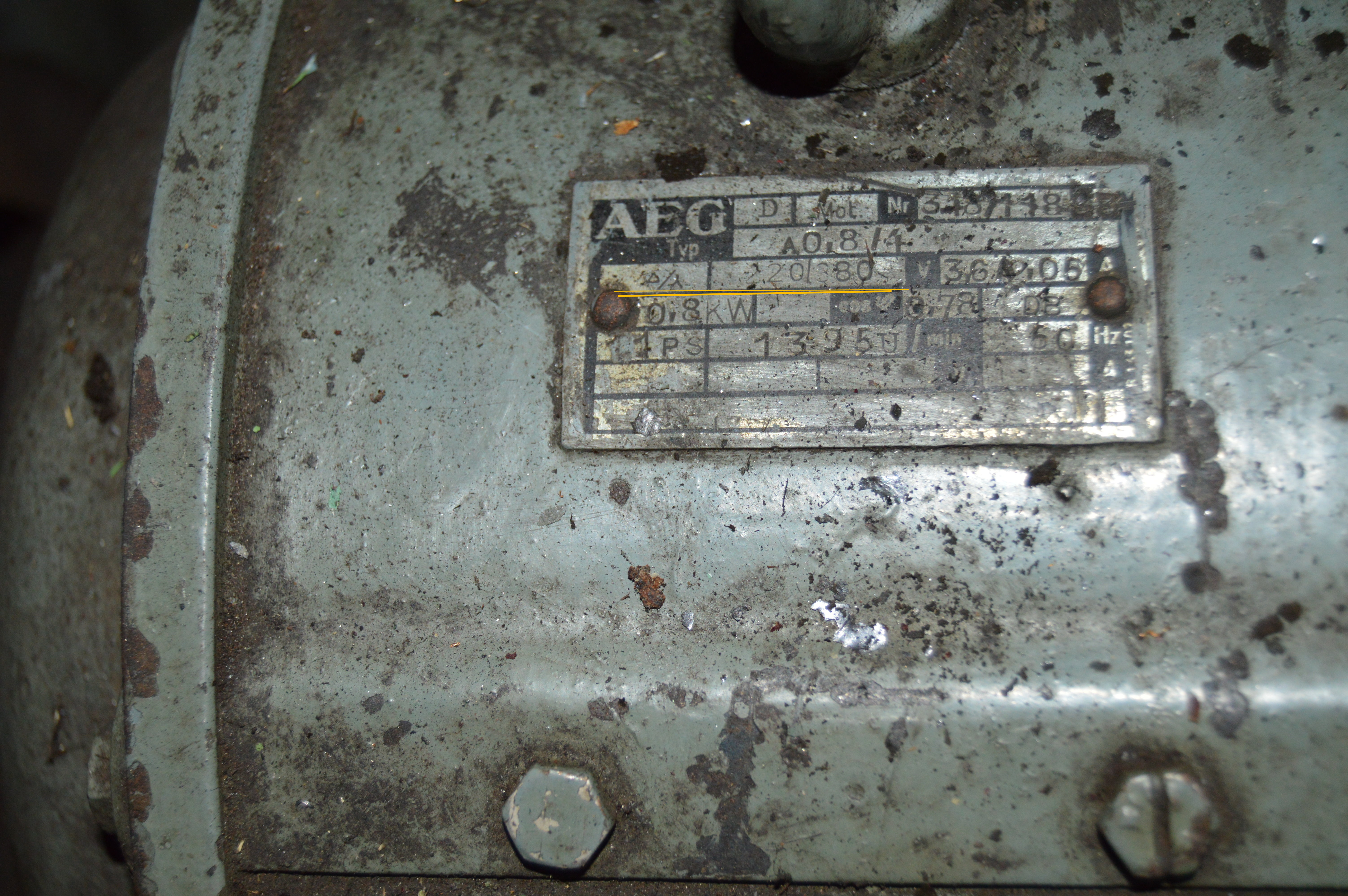

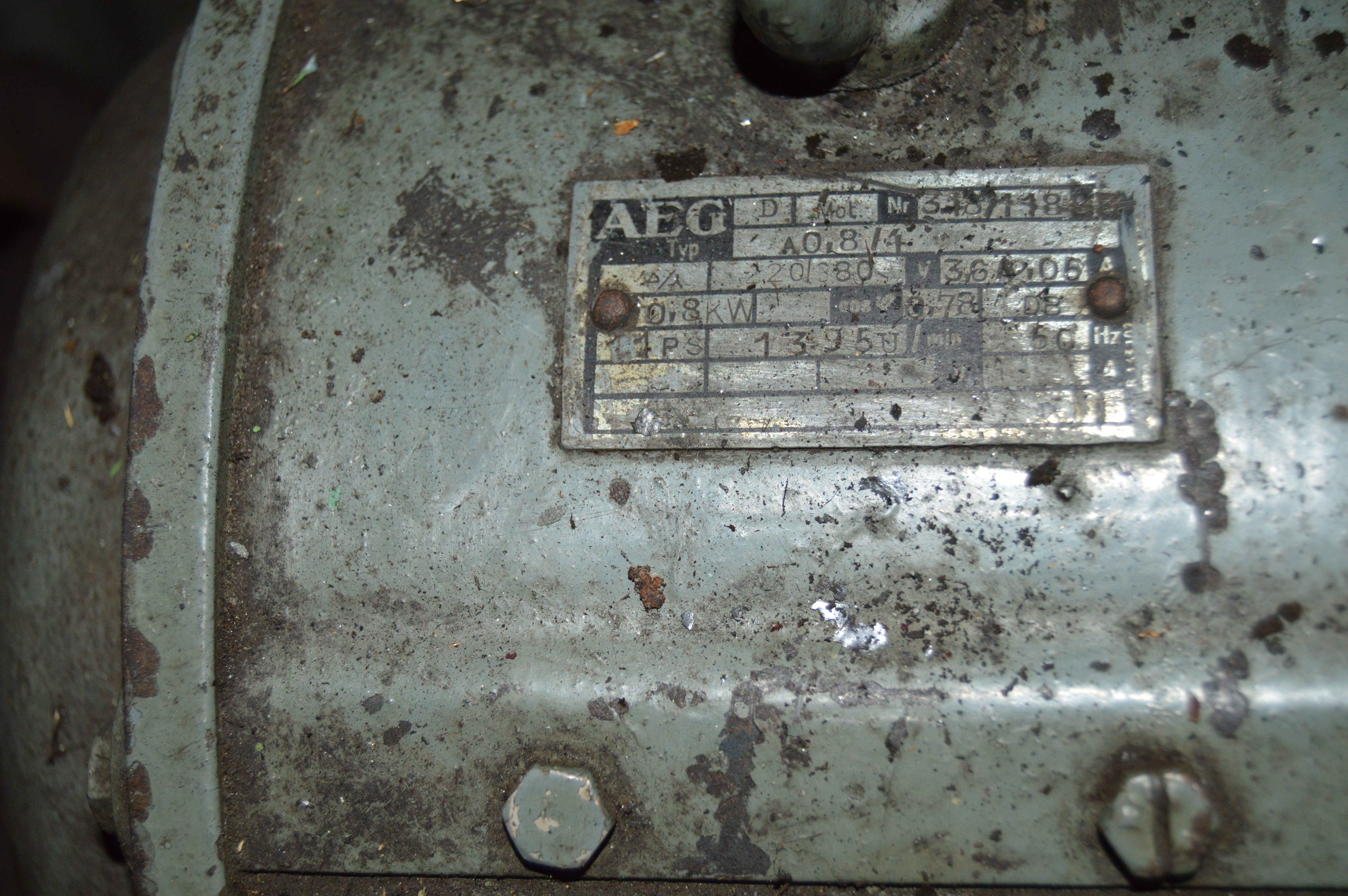

Hallo Zusammen.
Damit mein alter Motor nicht zu einem Heissen Eisen wird, brauche ich mal Eure Hilfe.
Wenn der Motor noch original ist, dann ist er Bj. 1949
Diesen Motor würde ich gerne an einen 230V FU hängen.
Da der Motor nur 0,8 KW hat könnte ich mir so den Kraftstrom sparen und meine Drehe komfortabel Regeln.
Nun die Preisfrage.
Ich hab von Drehstrom nich so die Ahnung.
Wie muß ich den Motor Anklemmen? Kreuz, Stern, Dreieck, Viereck, UVW,XYZ ??
Anbei Motorschild und Anschlußkasten.
Gruß Peter

Die Drehzahl bei 50Hz steht auf dem Typenschild.

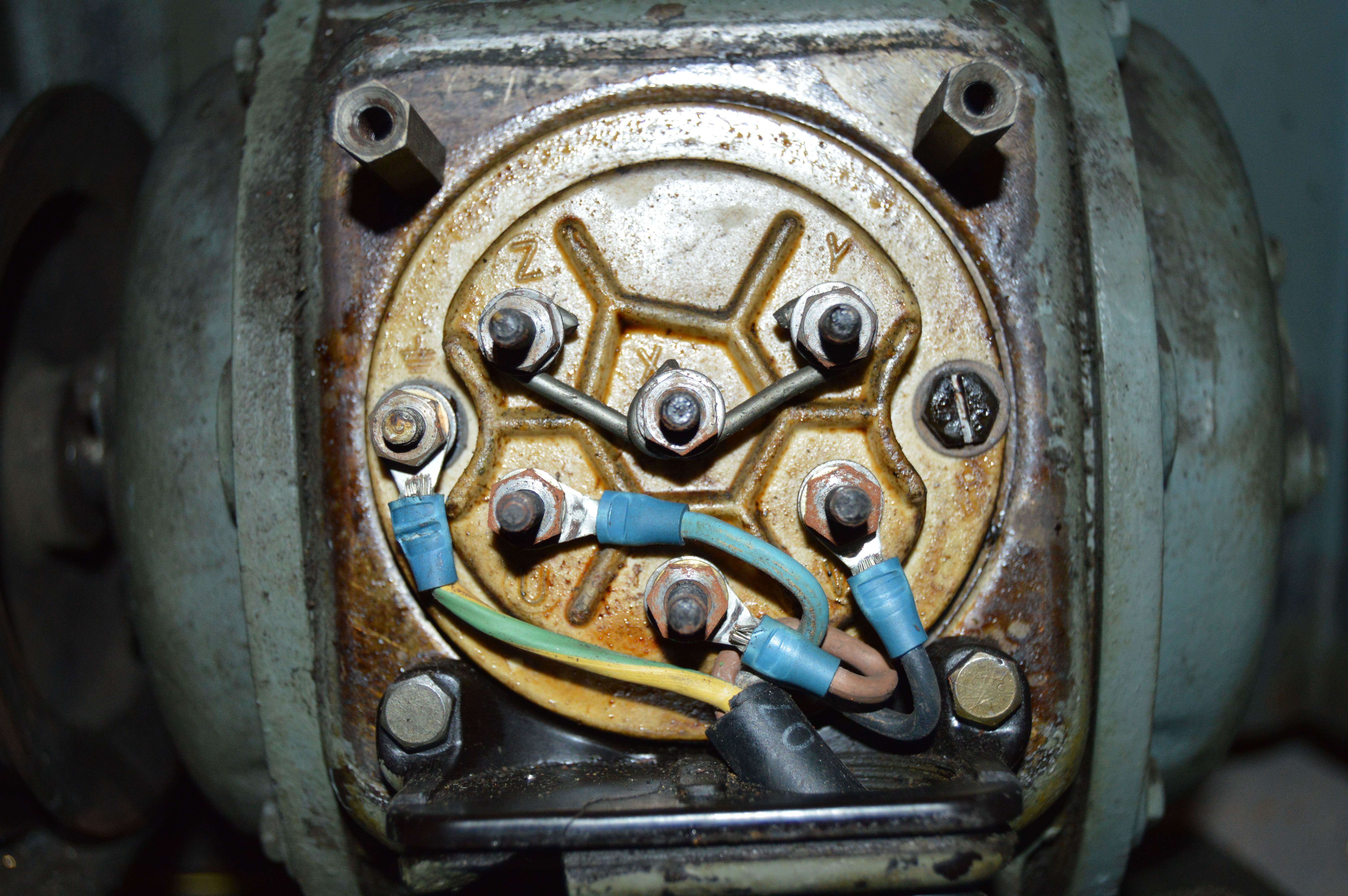

Heißt also, ich klemme den Motor genauso an wie jetzt, wo er per Drehstrom 380V angeschlossen ist.
(Über ein Verlängerungskabel aus einem anderen Raum)

Übrigens stehen auf dem Typenschild Stern/Dreieck drauf.

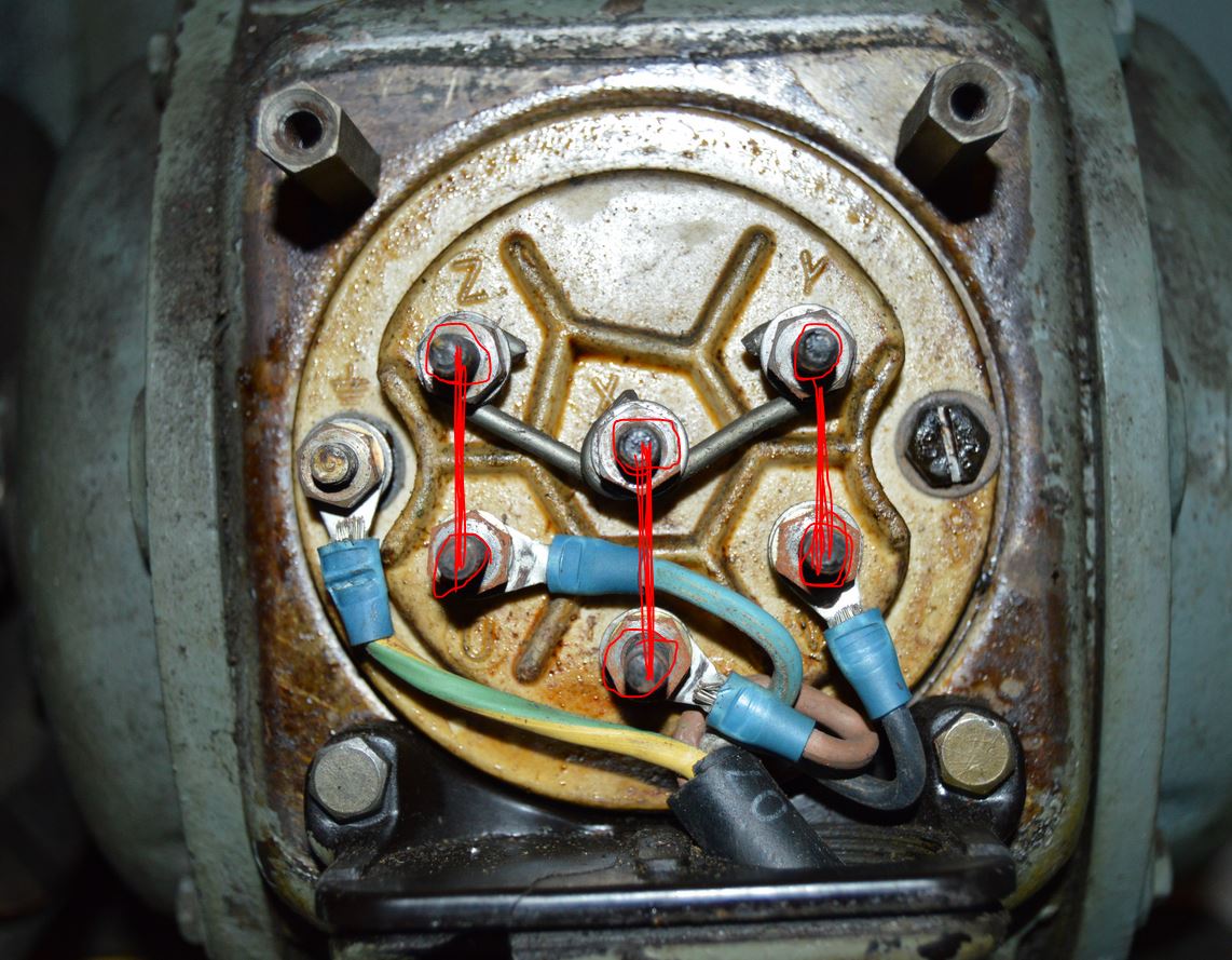

Hallo Peter,
wäre wohl besser in einem Elektro-Forum aufgehoben...
Nun denn, bin selbst kein Elektriker, aber ständig mit FU's privat zu tun und beruflich mit Strom an sich.
Anbei zwei Ausschnitte aus Tabellenbüchern.
Dein Motor ist so alt, dass noch die alten Klemmenbezeichnungen x-Y-Z verwendet werden, daher auch ein Bild aus dem alten Buch.
Der neuere (bunte) Ausschnitt liefert zeitgemäße Erklärung nebst Tabelle. Die rote Markierung ist von mir.
Vergleicht man das Ganze mit dem Klemmbrett an dem Motor, wird Dir klar werden, dass die s-förmigen Verbinder umgehängt werden müssen. Außerdem musst Du eine 3. Brücke anfertigen, denn von jeder Anschlussklemme muss eine Brücke zu den Wicklungsenden x, y, z führen - d.h. statt wie jetzt waagrechte Verbindungen müssen dann 3 senkrechte Vebindungen bestehen. Fertig ist die Dreieckschaltung.
Am Typenschlid siehst Du auch, dass bei 220V im Dreieck zu verschalten ist (erstes Symbol-erster Wert, zweites Symbol-zweite Spannung).
Generell aber rate ich dringend davon ab, einen derart alten Motor über einen FU zu regeln - die Isolationswerte der Wicklungen könnten locker überschritten werden. Kauf Dir lieber einen schmucken neuen Normmotor, bei dieser Leistungsklasse nicht mehr als 100 Euro.

erstellt am: 19. Aug. 2015 08:17    Editieren oder löschen Sie diesen Beitrag!  <-- editieren / zitieren -->   Antwort mit Zitat in Fett Antwort mit kursivem Zitat
Such doch nochmal nach Anschlussbildern.
Das müsste ja über die Brücken gesteuert werden.
So scheint es eine Sternschaltung zu sein.

Du hast im Moment Deinen Motor in Sternschaltung.
Brauchst auf jeden Fall einen FU für 400V
http://www.guetzold.com/Downloads/Allgemeine_Informationen_zu_Danfoss_Produkten/Anwendertipps_Frequenzumrichter.pdf
Einlesen

Sorry aber mir brauch hier keiner zu erklären, das den Stecker ziehen sollte bevor ich was umklemme.
Das der FU auch zum Motor passen muß, weiß ich auch.
Das ich den FU programieren muß, ist mir auch klar.
Das der Motor bei Frequenzen unter 50hz warm wird ist bekannt.
Es geht lediglich ums anklemmen und den Brücken.
Und das geht nun aus dem Beitrag von Flavus hervor.
Ergo umpinnen auf Dreieck.
Gruß Peter
wenn der 230V FU drei Phasen hat, kannst Du den Motor anschließen. Oder hat der FU "nur" L und N?
Es müssten für die volle Leistung jedoch die festen Brücken geändert werden.

Du musst den Motor im Dreieck anschließen.
Die Brücken gehören dann zwischen U-Z, V-X und W-Y.
An U, V, W kommt dann L1, L2, L3 vom FU
Den FU möglichst nah am Motor platzieren.
Gruß Manfred

Da ihr ja neugierig seid..
Rückmeldung:
Alter Motor hatte irgendwie einen wech.
FU ging auf Störung nach kurzer Betriebszeit.
Nun habe ich einen neuen Motor drin.
Jetzt läufts wieder.
Gruß Peter
