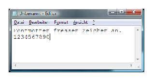

Hallo WBF,
ich habe seit ca. 3 Wochen auf einem Rechner ein merkwürdiges Phänomen:
Einige Zeichensätze werden in einigen Prorammen am Bildschirm nicht mehr korrekt dargestellt. Teilweise fehlen Pixel (z.B. der Querbalken bei "4" wie anliegend), teilweise werden sie doppelt dargestellt.
Das Phänomen betrifft nur einige Zeichensätze.
Betroffen ist z.B. die OpenType-Version der "Courier New" bis zu einer Größe von 12pt, nicht aber die True-Type-Variante.
Das anliegende Bild stammt aus dem Windows-Editor.
In Word habe ich dasselbe Problem im Vorschaufenster der Fontauswahl - nicht aber in der Darstellung im Textfenster.
Andere Programme sind teils betroffen, teils nicht.
Auch kleinere Darstellungen der Arial sind betroffen - teilweise ist die Lesbarkeit stark beeinträchtigt.
Nun wäre das alles nicht so schlimm, wenn nicht ausgerechnet meine Software zum Zahlungsverkehr eben diese Courier New in der Belegdarstellung verwenden würde. Dort ist z.B. eine korrekte IBAN essentiell, aber nur schlecht lesbar.
Hat jemand hier schonmal etwas ähnliches gesehen und vielleicht eine Idee, wie es zu beheben wäre?

ich würde hier nicht "Fontmotten" tippen, sondern eher auf die Darstellung auf dem Monitor.
Hast du schon mal die Auflösung des Bildschirms überprüft? Grafiktreiber abgestürzt? Windows Cleartype aktiviert?

Auflösung paßt exakt, Grakatreiber neu aktuell eingespielt, Cleartype ist aktiv, Cleartype probehalber deaktiviert...
Leider bisher alles negativ
Das Verrückte ist, daß der Fehler nicht in allen Programmen und in manchen Programmen nur in speziellen Fenstern (z.B. Word nur im Vorschaufenster) auftritt.
Den Font "Courier New" hab' ich schon im abgesicherten Mode von einem anderen Rechner überspielt - leider auch ohne Erfolg.
Nun sind mir die Ideen ausgegangen.

Weitere Idee: Sind die Schriftarten korrekt installiert? Mal neu drüber installiert? Ansonsten tippe ich auch auf eine schlecht angepasste Monitordarstellung...
Edit: Word Vorschaufenster kann ich mir vorstellen, da dort das Blatt an den Bildschirm angepasst wird. Das dies im Allgemeinen eine Verkleinerung ist, werden einzelne Pixel weggefressen.

AFAIK gibt es ein Schriftenproblem im Zusammenhang mit einem Update.
Siehe: Pannen-Patch-Microsoft

Hallo Riesi,
vielen Dank, genau das ist's gewesen.
Ich such mir seit Wochen 'nen Wolf im Internet, und - ja sogar bei der c't hab ich angerufen, ohne daß mir dort jemand nen Tip geben konnte.
