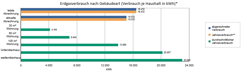

Ok, dann nix neues - nur alle einig (wo kein Kläger.. Und für alle EnergieSparer eine willkommene Lösung)
CAD on demand GmbH - Beratung und Programmierung rund um AutoCAD
erstellt am: 23. Jan. 2015 17:11    Editieren oder löschen Sie diesen Beitrag!  <-- editieren / zitieren -->   Antwort mit Zitat in Fett Antwort mit kursivem Zitat
Wir haben 1998 einstimmig auf 20/80 umgestellt.
Der gesetzliche Rahmen sagt zwischen 50% und 70% der Gesamtkosten sind verbrauchsabhängig umzulegen.
Da wir keine Mieter in der Anlage hatten und die Eigentümer sich einig waren, wurde umgestellt.
Ich kenne einige Anlagen, die das inzwischen eingeführt haben.
Einer Klage würde dies aber nicht standhalten.
Gruß Frederik
Spezialisten: Das sind diejenigen, die Dir hinterher erklären können, warum es nicht funktioniert hat.
cadffm
良い精神
Beiträge: 1097
Registriert: 03.06.2002
System: F1
und Google
erstellt am: 23. Jan. 2015 12:56    Editieren oder löschen Sie diesen Beitrag!  <-- editieren / zitieren -->   Antwort mit Zitat in Fett Antwort mit kursivem Zitat
man redet von 30/70 (Grundkosten/Verbrauchsabhängig), aber egal - so war es gemeint.
80/20 bzw. 20/80 ??
Seit wann ist das erlaubt, meines Wissens ist nur 30/70 40/60 und 50/50 zulässig?
Da muß ich mich wohl noch mal auf Stand bringen.
erstellt am: 23. Jan. 2015 12:51    Editieren oder löschen Sie diesen Beitrag!  <-- editieren / zitieren -->   Antwort mit Zitat in Fett Antwort mit kursivem Zitat
Ich hab jetzt mal versucht, das nachzulesen und zu verstehen.
Gaszentralheizung mit Verdunsterröhrchen, richtig?
Abrechnung 70/30, richtig?
Verdunsterröhrchen sind allgemein üblich.
In zahlreichen Prozessen um Heizungskosten sind sie immer wieder als zuverlässig hervorgegangen.
Da wird sich auch ohne Komplettsanierung der Heizungsanlage wenig dran ändern lassen.
Die Abrechnung 70/30 ist auch noch weitgehend üblich.
In vielen Anlagen wird aber inzwischen 80/20 bevorzugt.
Das ist im Nachhinein aber schwer durchsetzbar, da dies "Einstimmig" erfolgen muss.
70/30 heißt, dass 30% der Gesamtkosten auf die Grundfläche umgelegt werden und 70% auf die Verbrauchswerte.
Durch diese Regelung werden Grundkosten, die alleine dadurch entstehen, dass die Heizung in Betrieb ist, auf alle umgelegt.
Fenster sind ein heikles Thema. In der Regel sind sie Sondereigentum, dürfen aber trotzdem nicht verändert werden, weil dadurch das Erscheinungsbild des Hauses verändert wird. Inzwischen wird es aber meistens toleriert, Einscheibenglas gegen Isolierverglasung und Holzfenster gegen Kunststofffenster zu tauschen.
Allerdings darf dies nicht ohne Zustimmung der Eigentümergemeinschaft erfolgen.
Ist damit also auf einer Versammlung als Tagesordnungspunkt einzubringen.
Innendämmung ist genau so heikel.
Das Mauerwerk ist Gemeinschaftseigentum und wird damit verändert.
Wenn ich das so lese, scheint mir einen energetische Komplettsanierung des Hauses (Fassadendämmung, Dachdämmung, kompletter Fensterersatz und evtl. einen neue Heizungsanlage) sehr sinnvoll zu sein.
Teilsanierungen bringen meistens nicht den gewünschten Effekt.
Aber das muss die Eigentümergemeinschaft beschliessen.
Ein einzelner Eigentümer oder Mieter kann da garnichts machen.
Diese Probleme kenne ich aus meiner Zeit als Verwaltungsbeirat zur Genüge.
Nachtrag:
Wenn Du Dich wirklich weiterhin damit beschäftigen willst, besorge Dir auf jeden Fall mal die Teilungserklärung und alle Protokolle der Eigentümerversammlungen, die Du noch bekommen kannst.
Gruß Frederik
[Diese Nachricht wurde von F - WI 49 am 23. Jan. 2015 editiert.]

Meine Abrechnung ist heute gekommen.
Die wollte ich noch abwarten ehe ich meinen Senf dazu gebe.
Zum Wohnen:
Einfamilienhaus, freistehend, BJ 1939, Dach isoliert, sonst nix.
Fenster recht neu aber nur 2fach verglast, ca.130qm Wohnfläche über 3 Etagen.
Gas Brennwerttherme heizt Heizung und Warmwasser, 4 Personen.
Wenns mal richtig kalt ist, schmeiß ich den Holzofen an.
Monatl. 82€
Anbei noch eine Grafik meines Versorgers zur Orientierung.
