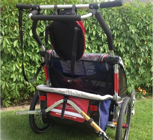

ich habe in näherer Umgebung einen Chariot CX2, zwar Baujahr 2008, aber super Zustand, für einen halbwegs guten Preis gefunden (wenn man bei den Teilen überhaupt von guten Preisen sprechen kann...). Nun mein Problem: Meine I-net Recherche hat ergeben, das es jede Menge Adapter gibt, aber ich habe nichts gefunden, was mir passt, denn jetzt kommt das Problem: Mein Bike hat die dicke Steckachse hinten, da passt der normale Weber Adapter nicht drauf. Hat irgendwer so einen Chariot und kann mir sagen, ob es alternative Befestigungsmöglichkeiten gibt? Ich habe im Netz noch das gefunden, ich könnte mir evtl vorstellen, das das Teil für die andere Seite meiner Steckachse gedacht ist, dazu müsste ich den eigentlichen Verbindungsarm zwischen dem Chariot und dem Fahrrad aber auf die andere Seite machen (in Fahrtrichtung rechts), geht das?

Was meinst Du mit Steckachse? Schnellspanner? Ich weiß, dass es von Weber ensprechende Adapter gibt (andere als Ausführung E...). Ich selbst hab für unseren Burley die "normale" E Ausführung (Schraubachse). Es gibt auch Varianten, die nicht an die Achse kommen, sondern am Rahmen befestigt werden... Z.B. mit integriertem Ständer, etc...
Ich vermute mal, Du hast Dich bei Amazon schon mal umgeschaut, da gibt's reichlich Ausführungen! Ansonsten hier mal der Link. Konkret mal dieses Exponat anschauen (kauf ich mir glaub ich auch noch, da ich momentan keinen Ständer hab, da meine Achse zu kurz und ich möchte gerne hinten einen Ständer haben...)

Mal gant dumm und unerfahren gefragt:
Kannste da nicht was aus einem 6kant selber fertigen lassen?
Wenn ich das Bild sehe, ist das doch auch nur eine Mutter mit einem Loch für die Schraube.
Brauchst doch nur einen 6kant mit einem Innengewinde für dein Fahrrad und ich würde außen einen Bolzen mit Gewinde passend für den Anhänger andrehen lassen und den Anhänger mit einer Augenmutter befestigen.

Ich habe die dicken Steckachsen, genaueres kann ich dir auch nicht sagen, ausser, das die Original Chariot Kupplung da nicht passt.
Hier noch ein Bild, in etwa so sieht das Ding aus!
@Jörn:
Da bin ich all over aber auch wieder 120 Euro weiter
@metz: Das wäre ein Versuch wert, leider habe ich derzeit keinen Metallbauer zur Hand der mir sowas "mal eben" machen kann

Laut der Internetseite von Haibike hat dein Rad eine 142/12mm Steckachse... Also vermutlich ne ganz normale X12 Achse.
Und da hat Weber auch was im Programm:
http://www.weber-products.de/shop/de/weber-x12-steckachse-universal.html
Preis ist natürlich Hardcore... Ansonsten musst halt ne neue Achse drehen oder einfach mal den Typ hier fragen ob der dir noch eine Macht:
http://www.mtb-news.de/forum/showthread.php?t=573581
Schaut ja ganz gescheid aus: http://fotos.mtb-news.de/p/942503

Hab in dem Album von dem Dooofy noch Bilder gefunden: http://fotos.mtb-news.de/p/942503
Wenn dann noch die Schlaufe so änderst, dass du die an die Ketten- oder Sitzstrebe bekommst, ist das ok.
Würde vorher noch beim Händler fragen ob das wirklich ne normale X12 ist, oder die da noch irgendwelche spirenzien, wie zB bei Trek, dran haben, und wenne das rausgefunden hast, dann kannst dir einfach ne passende Drehen.
Die Achse würde ich übrigens wirklich rausnehmen und gegen die Originale Tausche, wenn du nicht mit Anhänger fährst... Wenn die VA-Achse dir den Hinterbau ausnudelt, ist das nicht gerade leicht zu reparieren.

Mir wäre ne Lösung mit Befestigung am Rahmen erheblich lieber, ich will eigentlich nicht an meiner Achse rumfummeln. Die Lösung inklusive Ständer fände ich dufte, ist allerdings echt ne Hausnummer - ich muss ja, wenn ich das richtig verstehe, den Ständer sowie den Adapter für die Anhängerstange kaufen.

Schau dir doch mal deinen Hinterbau an... Das es ein Horstlink ist, kannst einen Ständer nur an Kettenstrebe montieren und das auch noch viel weiter vorne als üblich. Fraglich ob die Deisel überhaupt lang genug dafür ist...
In jedem Fall hätte ich arge Bedenken, ob die Strebe das überhaupt dauerhaft unbeschadet übersteht. Macht diese die Grätsche, verzieht es dir vermutlich den ganzen Hinterbau -> Garantie flöte -> Totalschaden.
Entweder nimmst also die original Achse von Weber, oder, falls dir die zu teuer ist oder nich passt, eine Selbstgedrehte.
Außerdem: E-Bike mit Anhänger und Ständer... Allein aus Stylegründen nicht vertretbar.

Gibt drei verschiedene Rahmenstandards bei X12 Achsen.
Da du einen umlegbaren Spanner dran hast, hast vermutlich eine Maxle Lite X12 Der Spanner drückt einen Konus in den geschlitzten den Kopf der Achse und sichert diese damit. Das geht natürlich nicht mehr wenn du da eine Bohrung für den Anhänger haben willst, weshalb man das anderweitig erledigen muss. Die Achse von Weber hat da einfach noch ein Gewinde und eine Mutter mit Nordlock-Scheiben am Ende.
Oder du hast nen Rahmen mit Syntace X12 So wie bei dem Typ der sich schon eine gebastelt hat. Diese hat nur nen Konus umterm Kopf und wird allein durch das Anziehen gesichert.
DT-Swiss gibts auch noch... Die hab ich aber nie in der Hand gehabt und mich auch noch nie mit beschäftigt. Ist glaub ich so ne Mischung aus den Beiden genannten, müsste aber auch gehen.
Achse ist in unter 30sec draußen, eben vergleichen ob die wirklich mit dem Standard übereinstimmt und dann zu Schwiefervattern gehen.
