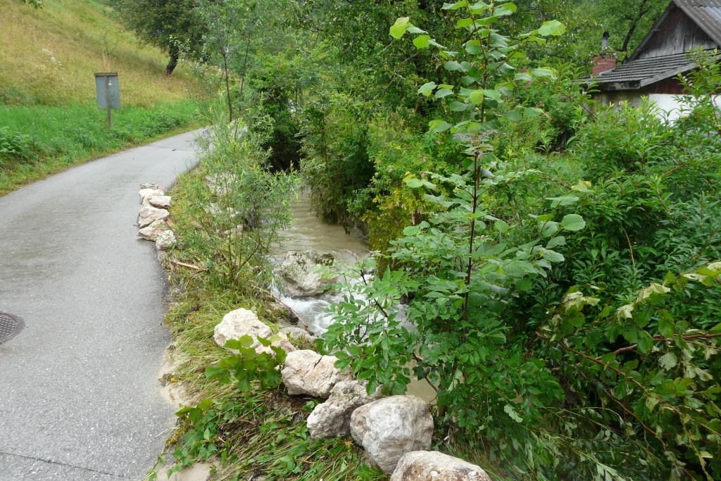

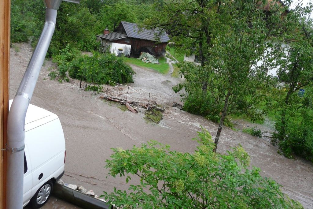

Hallo Freunde,
Eigentlich bin ich ja nicht so sehr ein Freund von hightech, aber in diesem Fall fällt mir nix Besseres ein.
Situation:
Unsere winzige Ortschaft, in einem kleinen Tal etwas außerhalb der Stadt gelegen, wird häufig von schlimmen Hochwassern heimgesucht.
Die Folgen sind jedes mal ziemliche Verwüstungen, und bisher ist mehrmals das Haus einer Überschwemmung entgangen - grad noch.
Die geografische Lage in einem Seitental ergibt etwas spezielle Wasserverhältnisse, die mit der Wetterlage und den Regenfällen in der Stadt wenig zu tun haben (soweit es das konkrete Hochwasser betrifft).
Wenn in den Bergen hinter dem Haus, in weniger als 1km Entfernung, ein Unwetter niedergeht, haben wir die Flut 20 Minuten später vor der Tür. Die Leute in der Stadt merken das spezielle Ereignis womöglich gar nicht.
Also, wenn wir nicht selber aufpassen und Alarm schlagen passiert's ohne Reaktion der Notrufdienste.
Meine Idee wäre nun, einen Regensensor zu betreiben, der ab einer gewissen Regenmenge Alarm schlägt, und dessen Status auch per iNet abrufbar ist.
Das ganze soll halbwegs zuverlässig funktionieren, nicht das ganz billige Bastelzeugs das man sich ans Wohnzimmerfenster hängt.
Es muss andererseits aber auch nicht sauteures Profizeug sein.
Weiss da jemand was dazu?

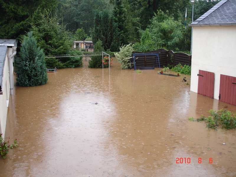

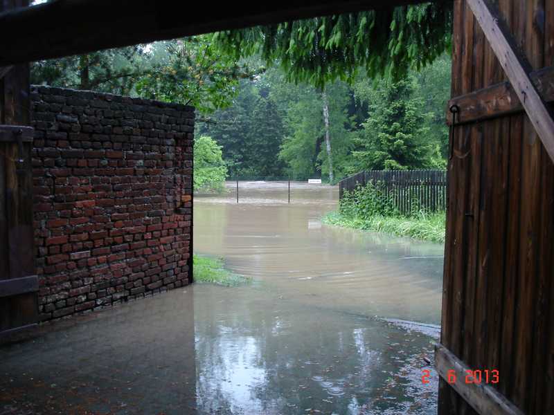

Hallo Leo,
da hast Du ja was vor - ich stell mir das nicht so ganz simpel technisch lösbar vor - aber okay, vielleicht 'denke' ich da auch grade viel zu kompliziert.
Als Erstes würde ich mir nen groben Überblick über die Flußeinzugsgebiete verschaffen, also was wohin fliesst.
ZB: http://www.wrrl-info.de/images/feg_wrrl_uba04.jpg
Mir ist klar, dass das viel zu grob für deine spezielle Situation ist, worauf ich hinaus will ist folgendes:
Du hast keinen Pegel oberhalb von Dir - quasi innerhalb der Entsehungszone - an dem man was messen (zeitnah auswerten/alarmieren) könnte.
Wenn ich dein Geschriebenes richtig interpretiere, suchst Du nach einem 1:1 live Regenmesser vor Ort?
Ich frag mich grade nach dem Sinn, ich mein wenn dein 1:1 Regenmesser Alarm schlägt, haste die Brühe doch sowieso bereits live vor Augen?
Regenmessern stehe ich skeptisch gegenüber, bei peitschendem Seitenwind+Regen messen die Dinger nicht im entferntesten realistisch.
Ich würde mir eine neuralgische Stelle oberhalb deines Wohnhauses suchen (Bachlauf) und dort ortsfeste (!) Markierungen/Orientierungen einprägen,
und daruf eine Webcam/Wildkamera einstellen, ggf. mit nem Schwimmer in Verbindung, der ab xxx Alarm schlägt.
Nochmal anders ausgedrückt, es spielt fast keinen Walzer wieviel Regen bei Euch aktuell am Haus niedergeht, der fließt eh talabwärts.
Absolut wichtig für Euch ist, zu erkennen was oberhalb passiert.
lg (eine hochwassergeplagte) trekkie;-)

Hallo Carsten,
Genau solche Geschichten gibt es hier herum auch zuhauf.
Dazu kommen meist dramatische Streitereien (typisch Österr., scheint mir)
Es gibt genau einen neuralgischen Punkt unmittelbar hinter dem Haus, wo Straße (einspurig, geteert) und Bach sich berühren, der Bach trifft mit einer Außenkurve auf die Straße und zeigt schon von der Fließ- und Fliehkräften her Tendenzen aus dem Bett zu steigen, weiters nagt er mit großem Eifer an der Uferverbauung.
Dieser Treffpunkt liegt geringfügig höher als mein Haus.
Wenn der Bach genau da über das Ufer tritt fließt er direkt gegen den Hintereingang des Hauses.
Würde da Wasser eintreten würde das Haus bald volllaufen, da es nach vorne zu abgestuft ist.
Die Aufgabe besteht darin, den über das Ufer getretenen Bach irgendwie vom Haus weg und wieder Richtung Bachbett zu lenken.
Ein permanentes Bauwerk das diesen Schutz bietet ist nicht machbar.
Genau zwischen Bach und Weg gibt es Eigentümerprobleme (Bach = Bundesforste, Weg = Stadtgemeinde) und würde ein Damm auch das Wasser eben auf die gegenüberliegende Liegenschaft lenken - mit ganz ähnlichen Gefährdungen, halt drüben statt herüben.
Einen Damm zwischen Weg und Haus zu bauen würde bedeuten, ich müsste tagaus tagein über diesen Damm klettern. Es ist sehr beengt hier, der Abstand zwischen Weg und Haus ist stellenweise fast null.
Zur Veranschaulichung zwei Fotos vom Hochwasser 2010, das zweite (nach der Flut) zeigt das "Problem" bzw. den Grund warum der Bach gar so aggressiv über die Ufer getreten ist: Es lag ein riesiger Stein mitten im Bach.
An anderer Stelle war es Treibgut (ein großer Wurzelstock) das den Querschnitt verstopft hat.
Wieder ein anders mal waren es ein paar größere Gegenstände der Zivilisation.
Ob und wann so eine Verstopfung auftritt kann man nicht vorhersagen, und wirklich verhindern kann man es auch nicht.
mfg - Leo

Hallo Nancy,
Wetterdienste usw. gibt's hier natürlich, aber außer der allgemeinen Wettervorhersage sowie der tatsächlichen Daten für die Stadt selber (die Station ist zufällig ziemlich genau gegenüber von uns am anderen Rand des Kessels) kommt da nichts raus - das ist für unser tatsächliches Hochwasser wenig relevant.
Unternehmen könnte ich schon was in der Vorwarnzeit: Vom Büro nach Hause fahren, oder aufwachen und Ankleiden, und dann abpassen ob wirklich eine Flutwelle kommt.
Falls ja, "mobile Barrieren" aufrichten. Das dicke Rohr im ersten Bild (ganz unten, gleich hinter dem Auto-Heck) ist ein Teil ebendieser Barriere, die ich im Falle vom Hochwasser 2010 eben erst um 1/2 Stunde verspätet aufgerichtet habe - weil es keine Vorwarnzeit gab damals.
mfg - Leo
hmm, IMHO wäre auch ohne den Stein die Situation nicht arg viel anders, vergl. Querschnitt Steinn vs Querschnitt des übergelaufenen Wasserlaufs. Mag sein das in Summe die Hindernisse im Wasserlauf ein Überlaufen begünstigt, aber dazu ist IMHO das Gefälle zu gross. Die Idee mit einem Vorwarnsystem ist nett, aber ich würde eher Baulich vorgehen, auch wenn letzteres bei dir nicht möglich ist. -über einen zusätzlichen Damm zu steigen hält fit
BTW War das mit dem Sturzbach schon immer? Weil Flächenversiegelung, Abholzen von Wäldern können gravierende Einschnitten bedeuten.
In D hat die Versiegelte Fläche in den letzten Jahren seit der "Jahrhundertflut 2002 um 10% zugenommen, diese zusätzliche 10 % können in den Hochwassergebieten den ein oder anderen cm, im schlimmsten Falle sogar Meter ausmachen.

Wenn es möglich ist, könntest Du deine Wohnbereiche in die oberen Geschosse verlagern, so dass das EG (oder gibts auch ein KG?) nurmehr als 'Lager' dient? Das wäre natürlich ein massiver Einschnitt.
Oder anders, zumindest empfindliche techn. Anlagen höherlegen (Heizung, Server, Sicherungen etc.)
In dem Zusammenhang, du sagst bisher blieb das Haus verschont, sorry für meine Neugier, aber eine Frage:
Wie sieht das gebäudeversicherungstechnisch bei Euch aus?
Nachdem wir 2002 und 2010 jeweils eine neue Heizung brauchten (KG komplett unterwasser) haben wir 2010 die Heizung eine Etage höher verlegt. Die Allianz hat die alten DDR-Elementarversichreungen nach 2010 zwar nicht gekickt, aber gewandelt hinsichtlich 5TEU Selbstbeteiligung. Mir aber jetzt auch wurscht, hab keine materiellen Werte mehr in Keller & Nebengebäuden, von daher solls durchrauschen ... blöd ist halt immer die elende Sauerei von der Dreckbrühe hinterher sauberzumachen.
Aber 2013 hatten wir hier hier richtig 'Massel' gehabt, der Fluss hatte genau in meiner Garage den Höchststand, im KG waren nur 50cm durch die Schleuse hochgedrückt und ich hatte diesmal Zeit hochzuräumen. 2010 war das anders, da stieg das Wasser innerhalb 2 Stunden um 2m, auch ohne Vorwarnung, das war gruselig.
lg Nancy

Wahnsinn, die Bilder.
Da brauch ich mich wegen meinem Hochwässerchen nicht weiter aufzuregen...

In dem infrage kommenden Bereich drängen sich Bach, Straße, Haus, Nebengebäude ganz eng aneinander.
Irgendwie denkbar wäre es nur im Unterbau der Straße, da liegen Kanal, Wasser, Strom und Telefon sowie eine Menge privater Leitungen (Drainagen, Zuleitungen zu Nebengebäuden). Alles auf 2-2,5m Straßenbreite.
Also das wäre "etwas aufwendig", da eine unterirdische Entlastungsleitung von ca. 1-1,5m² Querschnitt rein zu verlegen.
Von den rechtlichen Problemen ganz abgesehen.

Vielleicht reicht es ja, das Bachbett, vor allem im Bereich von Stegen, etwas zu vertiefen?

Genau das mach ich, derzeit:
Tonnen von Schotter raus, und Seitenwände reparieren/glätten.
Wenn die richtige Enge am Grund herrscht, reinigt sich das Bett selbsttätig.
