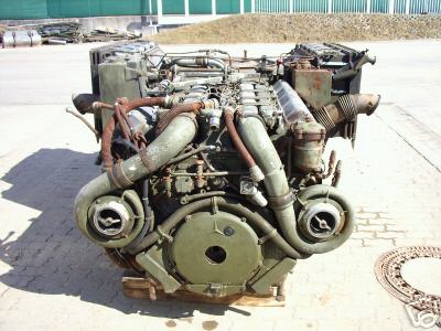

Der Sound von dem (im Anhang) ist mit nix zu vergleichen. Kann leider keinen link nennen.
Der ist von hier und von MTU:
http://www.multi-board.com/board/index.php?page=Thread&threadID=30061
Aber klar, ansonsten finden sich dazu sicher keine Links.

erstellt am: 11. Mai. 2013 17:36    Editieren oder löschen Sie diesen Beitrag!  <-- editieren / zitieren -->   Antwort mit Zitat in Fett Antwort mit kursivem Zitat
Korrekt.
10 Zyl., 32 Ltr. Hubraum, 850 PS,
auf dem Bild die ältere Baureihe mit je 1 Ventildeckel li und re,
später dann Einzelventildeckel für jeden Zylinder,
war einfach besser zum Abdichten.
Standlauf in der Halle so wie er auf dem Boden steht, "zur Not" auch auf Ständern, mit Kabeln und Schläuchen mit der Wanne verbunden, und dann Vollgas, ohne Gehörschutz ist der Tinitus nur eine Frage der Zeit.
