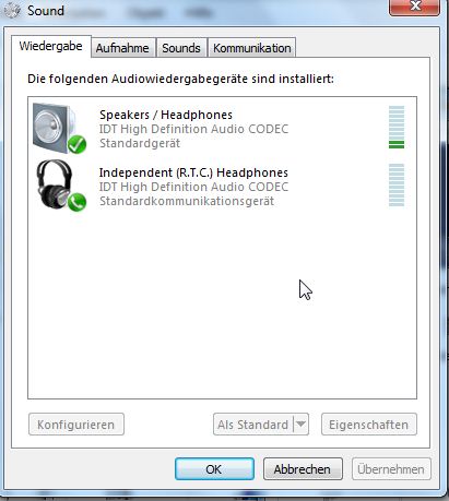

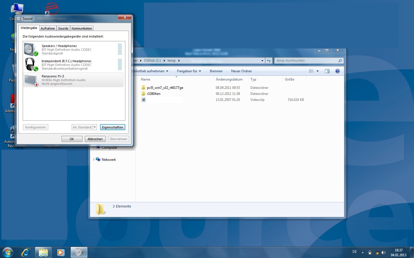

ich habe meinen Dell Latitude E6410 immer mit dem HDMI-Kabel und dem Fernseher verbunden.
Alles lief einwandfrei. Irgendwann hatte ich nur noch Bild und kein Ton mehr. Ich habe
mir dann einen anderen Latitude E6410 mitgenommen, der hat mir sofort den Fernseher
unter den Wiedergabegeräten angezeigt und ich hatte TON. (Sreenshot). Also Kabel und
Fernseher ok. Dann habe ich zig Treiber ausprobiert, dann nach deaktivierter Hardware
gesucht und und und... nun haben wir die Platte in den anderen Latitude E6410 gebaut und
ich hatte immer noch keine TON-Ausgabe. Also es kann nach all den Tests wirklich nur noch
an der Win7-Installation zu liegen oder an irgendeinem Treiber. Habt Ihr noch Ideen?

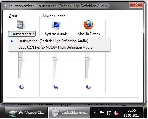

erstellt am: 10. Jan. 2013 22:32    Editieren oder löschen Sie diesen Beitrag!  <-- editieren / zitieren -->   Antwort mit Zitat in Fett Antwort mit kursivem Zitat
Hoi,
Hab meinen Monitor nicht ausbekommen und dachte auch ich werde bekloppt... Kannst bei Mixer unter erweitert mehrere Ausgabegeräte auswählen. Da steht bei mir auch Bildschirm, Soundkarte , Headset, etc.
Wann welches Gerät aktiv ist, nach dem was auch immer angesteckt wurde, hab ich aber auch noch nicht kappiert.

erstellt am: 11. Jan. 2013 09:04    Editieren oder löschen Sie diesen Beitrag!  <-- editieren / zitieren -->   Antwort mit Zitat in Fett Antwort mit kursivem Zitat
Bin wieder am Rechner und hab mal einen Screenshot gemacht.
Rechtsklick auf Lautsprechersymbol, 'Lautstärke Mixer', Pulldown unter Gerät, da kann man die dann auswählen.
Unter Systemsteuerung, Hardware und Sound, Sound, Audiogeräte verwalten und dem Reiter Wiedergabe, kann man Standardgeräte und Konfigurationen vorgeben.
Auf dem Bild sind da gerade ein die Lautsprecher, welche über Klinke an der Onboard-Karte hängen, und die Lautsprecher des Bildschirms der über DisplayPort der Grafikkarte hängt.
Hätte ich jetzt noch ein Bluetooth-Headset und den zweiten Monitor dran, würden die da auch noch angezeigt werden.
Taucht ein Gerät nicht auf, liegt es am Treiber... Eventuell hat ein Update den Treiber der Soundkarte oder der Grafikkarte zerschossen. Also alles runter was keine Miete zahlt und die Version des funktionierenden übernehmen.

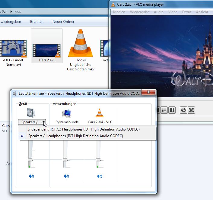

erstellt am: 15. Jan. 2013 09:44    Editieren oder löschen Sie diesen Beitrag!  <-- editieren / zitieren -->   Antwort mit Zitat in Fett Antwort mit kursivem Zitat
danke für den Support, aber ich habe jetzt nochmals rumprobiert und irgendwie
ist der Ton "weg". Deaktiviert ist auch nix. Ich versteh's nicht.
http://ww3.cad.de/foren/ubb/uploads/smb/mixer.jpg
http://ww3.cad.de/foren/ubb/uploads/smb/geraete.jpg
