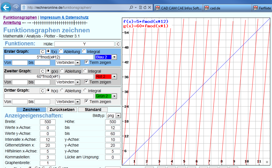

erstellt am: 06. Jan. 2013 14:32    Editieren oder löschen Sie diesen Beitrag!  <-- editieren / zitieren -->   Antwort mit Zitat in Fett Antwort mit kursivem Zitat
Es gibt 12 Uhrzeiten, bei den Stunden- und Minutenzeiger deckungsgleich stehen.
Siehe Diagramm, an dem sich für jede Rote Linie (Minutenzeiger) die Schnittpunkte mit dem Stundenzeiger ablesen lassen.
Programmtechnisch ist das ein Geradenschnitt mit 12 Geraden (Punkt Steigungsform), wobei die Steigung ja immer konstant ist und nur der Punkt auf der X-Achse jeweils 0,0 - 1,0 - 2,0 usw. beträgt.
Für die Stunde h (1 ,2, 3 ... 11) gilt dann
Deckungsgleiche Zeiger bei Uhrzeit x = 12/11 * h
Also h = 3
Deckungsgleich um 3:16'21.8"
oder h= 10
Deckungsgleich um 10:54'32.7"

Original erstellt von CAD-Huebner:
Nö, 11.

In den 12h Anzeigeumfang, die eine Uhr der fraglichen Ausführung hat, sind es 11. Sofern man sich auf die zwei Umläufe in 24h beziehen möchte, sind es 22.
Wer anderes behauptet, möge die Uhrzeiten bitte einzeln aufzählen. Genauigkeit +/-1Minute reicht.

ich habe die Lösung:
Der Intervall der Deckung findet in 12 Stunden 11 mal statt. Also alle 12/11 Stunde.
Wenn man mathematisch die 12 Uhr Stellung als "0" denkt, rechnet man das wie folgt in Dezimalzahlen:
erste Überdeckung = 0 + (1*(12/11))
zweite Überdeckung = 0 + (2*(12/11))
elfte Überdeckung = 0 + (11*(12/11))
Die jeweiligen Nachkommastellen der Ergebnisse braucht man nur noch in Minuten und Sekunden umzurechnen.
