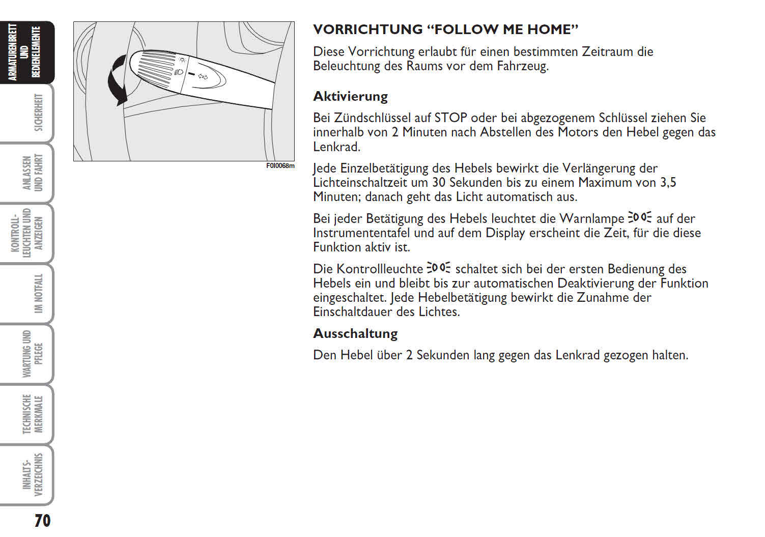

Seite 68 der Bedienungsanleitung, dank Google.
Bei Bedarf kann ich sie dir auch als PDF zusenden. (4 MB)
Gruß, Holger

erstellt am: 28. Sep. 2012 09:43    Editieren oder löschen Sie diesen Beitrag!  <-- editieren / zitieren -->   Antwort mit Zitat in Fett Antwort mit kursivem Zitat
schau dir mal das Zündschloss an ob es hinter der "Aus" Stellung noch eine Parkstellung gibt. So war es bei meine Fiat Cinquecento geregelt. Da konnte man normal den Zündschlüssel abziehen und wenn man Parklicht wollte den Schlüssel noch mal reindrücken eine Stellung weiter zurückdrehen und dann erst abziehen.
mfg: Steffen

erstellt am: 28. Sep. 2012 10:17    Editieren oder löschen Sie diesen Beitrag!  <-- editieren / zitieren -->   Antwort mit Zitat in Fett Antwort mit kursivem Zitat
Wie Steffen schon schrieb, siehe Bildchen. Damit wird das Problem mit dem Autoradio und Parklicht geklärt.
Was Sagt uns das, immer schön die Bedienungsanleitung lesen.
Gruß, Holger

[iZünschlüssel abgezogen bzw. in Stellung "aus" dann einmal die Lichthupe betätigen (Also Hebel zu sich ran ziehen) und die Abblendlichter gehen an.[/i]
Das ist abnormal, da stimmt was nicht. Follow me home hatte eine 2003er-mini-Pizza garantiert nicht.

@Nighty: Allerdings hatte ich gestern nicht wirklich Lust ewig zu warten ob die Lichter nach einer gewissen Zeit von alleine ausgehen.
Glaub mir, das tun sie

erstellt am: 28. Sep. 2012 10:48    Editieren oder löschen Sie diesen Beitrag!  <-- editieren / zitieren -->   Antwort mit Zitat in Fett Antwort mit kursivem Zitat
Die “FOLLOW ME HOME” Funktion hatte der Punto natürlich auch. Ich hatte auch mal so einen und war sehr zufrieden. Besonders in der Stadt konnte man bei glatter Straße rechtwinklig abbiegen, wenn man das Spiel mit der Handbremse beherschte. Meine Frau hatte jedesmal einen Schreikrampf bekommen  .
Jetzt müssten alle fragen geklärt sein, oder?

Original erstellt von A_Balou:
Machmal sogar schneller, als man glaubt  .
Aber daß eine 2003er-mini-Pizza follow me home hat, erstaunt mich echt.

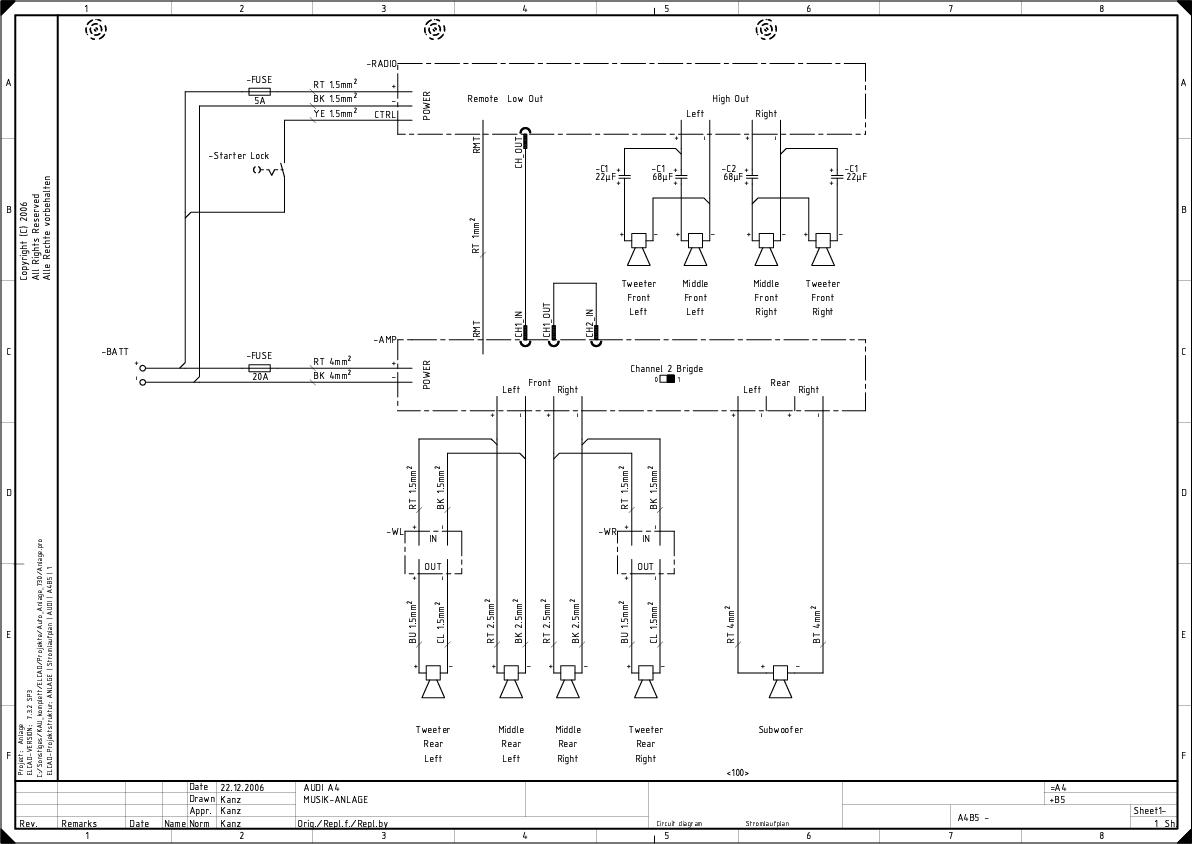

Nachtrag:
Ich habe tatsächlich noch einen (ur-)alten Schaltplan meines Radios
ausgegraben. So sollte das eigentlich sein.
RT = Red
YE = Yellow
P.S. Da das ist ein Fehler im Plan, denn es heißt RD statt RT.
~edit~
Und einen Fehler in der Schaltung habe ich gerade auch noch entdeckt!
1000 Ü's Finderlohn per Übay-Überweisung für den Fehler-Finder!
Uli

erstellt am: 28. Sep. 2012 17:39    Editieren oder löschen Sie diesen Beitrag!  <-- editieren / zitieren -->   Antwort mit Zitat in Fett Antwort mit kursivem Zitat
RD = RT = rot.
BK = black = schwarz.
Und was ist BT??

Und was ist BT??
Hey, sehr gut! Noch ein Fehler, den ich nicht gesehen habe. *daumen-hoch*
500 Üs für Dich!
Es ist aber ein echter Schaltungs-Fehler. Die Anlage würde nach meinem
Plan nicht  richtig funktionieren.

Front right ist der Kondi an der falschen Leitung ...
Damit dürfte der Tweeter etwas das schmoren anfangen
[EDIT]Abgesehen davon steht der Schalter für CH2-Bridge auf 0. Wenn du auf CH2 nen Single-Coil-Sub betreiben willst, sollte Bridge auf 1 stehen  [/EDIT]
die Lösung klingt schon zu 99% richtig, aber verstanden habe ich es nicht
so ganz. Schmoren tut aber aber nix...

Jetzt hab ich´s ... ist aber auch leicht zu übersehen. Du zweigst den Tweeter Front Right an der Falschen stelle ab. Der Tweeter muss vor dem Middle-Kondi weg und nicht danach.
Und das mit dem schmoren kam mir auch eben. Ob der Kondi auf Plus oder Minus sitzt ist ja im Prinzip egal. ^^

Ich lasse das mal so gelten!
Ich habe bei RIGHT die Kondensatoren in Reihe statt parallel geschaltet.
Hier kommt die Lösung als PDF ===>
1000 Üs für Dich! Sehr gut!
