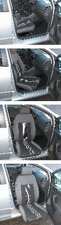

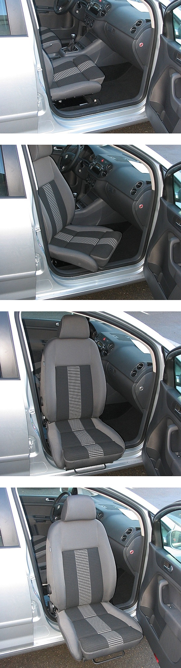

Hallo Harald,
ich meinte auch nicht nur Aktivfahrer, sondern auch Passivfahrer.
Die Fotos sind von einem Golf Plus 4-Türer. Ein 2-Türer eignet sich noch besser, da der Abstand zwischen A- und B-Säule deutlich grüßer ist.
