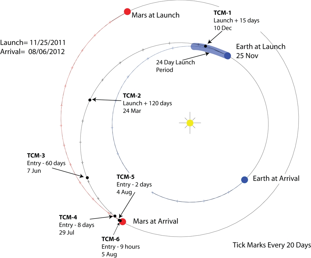

Hier ist der "Flugplan".

Ziemlich gleichmässige Zeitmarken, kein swing-by erkennbar.
