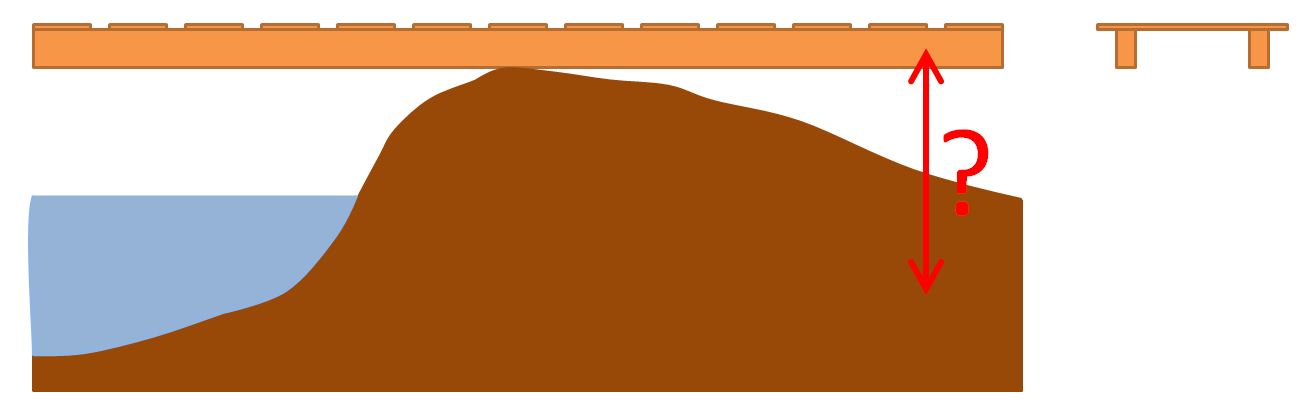

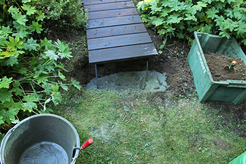

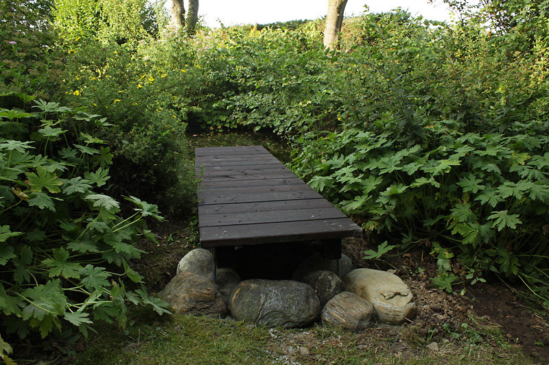

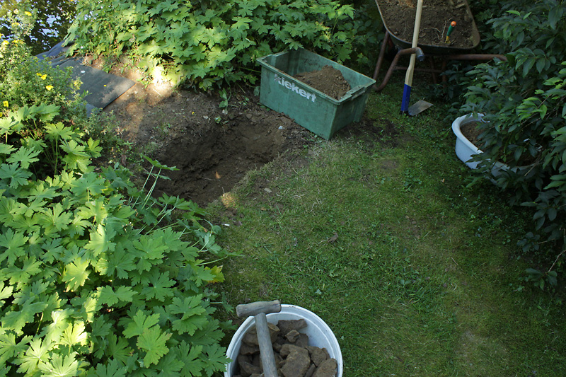

Am größten meiner Teiche musste ein Bäumchen weichen. Nun ist da ein unschönes Loch am Ufer. Da ich noch Holz über habe, würde ich dort gerne eine Art Angelsteg bauen wollen. Der Steg soll ca. 2 m lang werden. Davon ragt ca. 1 m frei über Uferböschung und Wasser hinaus. Klar soll keiner unfreiwillig baden gehen, nur weil er sich auf den Steg hinauswagt. Also muss das Teil an der "Landseite" irgendwie im Boden befestigt werden.
Nur wie?
Möglichkeiten, die mir so einfallen:
a) Dicker Betonklotz im Boden mit herausragendem stählernem Anschluss an die Holzkonstruktion. Würde ich gerne drauf verzichten, da der Steg in ein paar Jahren einem größeren Teichausbau wird weichen müssen. Außerdem ist mir die erforderliche Dimension des Klotzes ein Rätsel. Muss der tatsächlich schwerer sein, als die zu vermutende "Last" vorn über dem Wasser? Oder kann man einen gewissen Anteil des Bodens als "den Klotz unten haltend" annehmen? Und wenn ja, wie groß wäre solch ein Anteil?
b) Finde ich zwar nichts im Internet, ich meine aber, ich hätte mal was von so einer Art Bodenanker gesehen - einem überdimensionierten Korkenzieher nicht unähnlich. 2 Stück davon in den Boden geschraubt würden die wahrscheinlich ein nettes Widerlager bilden.
Jemand eine trickreiche Idee oder sogar Erfahrung mit sowas?
Gruß, Carsten

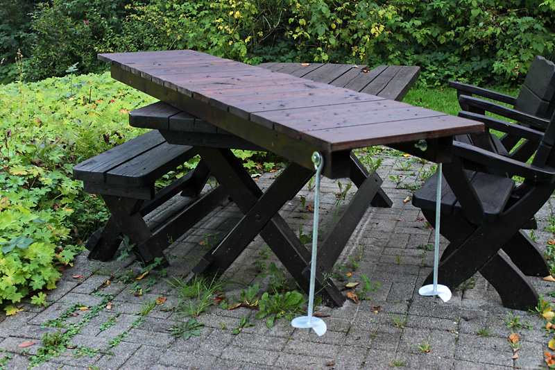

Gib doch mal bei Google den Suchbegriff "Erdanker" ein.
Lesematerial zu Hauff.

Wenn Du nicht zu große "Gegengewichte" haben möchtest, besorg Dir einen Auftriebskörper zusätzlich... So wie hier das THW. Am besten diese blauen Plastikfässer oder Wannen, keine Ahnung, wo man die kriegt... Somit entlastest Du entsprechend die Halterungen hinten etwas - stark, je nachdem! Du könntest das hinten also auch richtig schwenkbar lagern und so würde, je nach Belastung, sich ein anderer Winkel einstellen, dann wärst Du auch losgelöst vom Moment aus dem Hebel über den Wall und der Haltepunkt hinten ist eben reiner Angelpunkt zur Höhen- und Längsfixierung... Ich kann mich aus meiner Kindheit noch an große Wannen aus diesem blauen kunststoff erinnern, haben viele ihre Stege an unserem Fluss so gebaut, dann ist das Ding auch nicht pegelgebunden...
Wer andern eine Grube gräbt, braucht für den Spott nicht zu sorgen..., ääh, nee! Wer den Schaden hat, fällt selbst hinein..., ach, mennooo!

Danke Dieter, das sieht sehr vielversprechend aus. Zugkräfte in Achsrichtung sind scheints nicht erwünscht. Könnte man ja möglicherweise schräg in die Erde eindrehen, um "gewisse" Zugkräfte aufzunehmen. Guter Tipp!
Jörn, danke für den Hinweis. Im Teich soll aber nichts zu schwimmen o. ä. kommen. Offen gesagt reizt mich die Kragarmkonstruktion allein deswegen. Der Steg soll halt "über dem Wasser schweben". Muss nur noch rausfinden wie...

Hallo Carsten,
Mein Vorschlag wäre ein eingegrabener "Toter Mann", mit einem Stück Kette oder Seil hoch zum Steg.
Wenn Tom (nighty) wach wird kann er ja nochmals das Beispiel aus seiner Fahrlehrer-Zeit posten <G>
Nachtrag:
Kette oder Seil geht nicht, wie Lutz unten richtig andeutet.
Müsste ein biege-/knicksteifes Element sein.
mfg - Leo

Technische Mechanik ist bei mir zwar schon eine ganze Weile her, aber musst Du neben der Wippe nicht auch noch das überkragende Teil auf knicken untersuchen? So rein aus dem Bauch heraus hätte ich bei einer Ausladung >2m ziemliche Bedenken. Für Inspirationen ... >>klick<<
Viele Grüße Lutz

Lutz: Meines Erachtens nach wird da nichts auf Knicken beansprucht außer dem in meiner Skizze angedeuteten roten Pfeil. Der muss natürlich die Last des gerade auf den Angelsteg auftretenden Menschen aufnehmen können. Der Steg selbst wird nur auf Biegung beansprucht - das sollte sich eigentlich dimensionieren lassen. Letztendlich ist das Ganze aber ein Privatprojekt bei dem schlimmstenfalls jemand baden geht, sollte irgendetwas versagen.
Leo: Aha, ein Totmannanker. Man lernt doch nie aus. Das könnte funktionieren. Muss nur noch überlegen, was ich dazu missbrauchen benutzen kann. Verrottungsfest sollte es in jedem Fall sein.

Einfaches Hebelgesetzt?
Wenn am äußersten ende des Stecks jemand mit x kg steht.
Brauchst du nur das entsprechnede Gegengewicht und den richtigen Hebelarm auswählen dann mußt du IMHO nichts verbudeln/ verankern um den "Kragarm" abzufangen. Anker kannst du dann benutzen um die Position zu sichern. ;-)
IMHO sollte ein Betonklotz von 40x 50x 50 cm bei 2m freiem steg und 4,5m Gesamtlänge ausreichen als Gegengewicht. Gegengewicht könnte dann die Treppe zum Steg sein ;-)

Der Steg wird eine Gesamtlänge von 2 m bekommen, mit 1 m freier Kraglänge. Die Idee mit dem Klotz als Treppe ist gar nicht mal schlecht, nur was mach ich mit dem Riesenklotz, wenn ich ihn nicht mehr brauche? Als Würfel ausgeführt würde er, kurz mit Leichtbetondichte und ein wenig Sicherheit überschlagen, eine Kantenlänge von knapp 50 cm benötigen.

Vollbilologisch und ökologisch wertvoll ist nur ein Toter Mann.
Tote Frau wäre kriminalogisch bedenklich <G>
Bahnschwellen dürfte es für Privatpersonen eh nimmer geben.
Es gibt jede Menge korkenzieherartige Erdanker, aber längerfristig trauen würde ich Keinem.
Technisch elegant wäre es, am höchsten Punkt des Hügels zwei Rohr-Pylone bündig zu schlagen und den Steg da einfach reinzustecken.
Dazu brauchst Du aber externe Hilfsmittel (z.B. Erdrakete) die es in der Dimension nur per Dienstleister gibt.
mfg - Leo

Ich habe diese Teile benutzt, um Seile im Boden zu spannen, die eine Hängematte halten (Umlaufrollen).
Ich hab das teil einen Spatenhieb tiefer unter der Rasenoberfläche eingedreht (erfordert viel Kraft oder einen guten Hebel) und dabei ordentlich eingeschwemmt.
Wir haben uns zu zweit (Zwei kräftige Kerle) an das Seil gehangen, das hält bombenfest. 2 So Dinger an jeder Ecke, Spannschraube als Verbindungselement und du bist alle Sorgen los.

Das sind rein visuell noch die besten Erdanker/Bodenhülsen die ich so gefunden habe, aber trotzdem:
56cm ist nicht unbedingt sichere Frosttiefe, wenn ich mich recht erinnere lebt Carsten irgendwo hoch oben an einem Stausee?

erstellt am: 26. Jul. 2012 22:40    Editieren oder löschen Sie diesen Beitrag!  <-- editieren / zitieren -->   Antwort mit Zitat in Fett Antwort mit kursivem Zitat

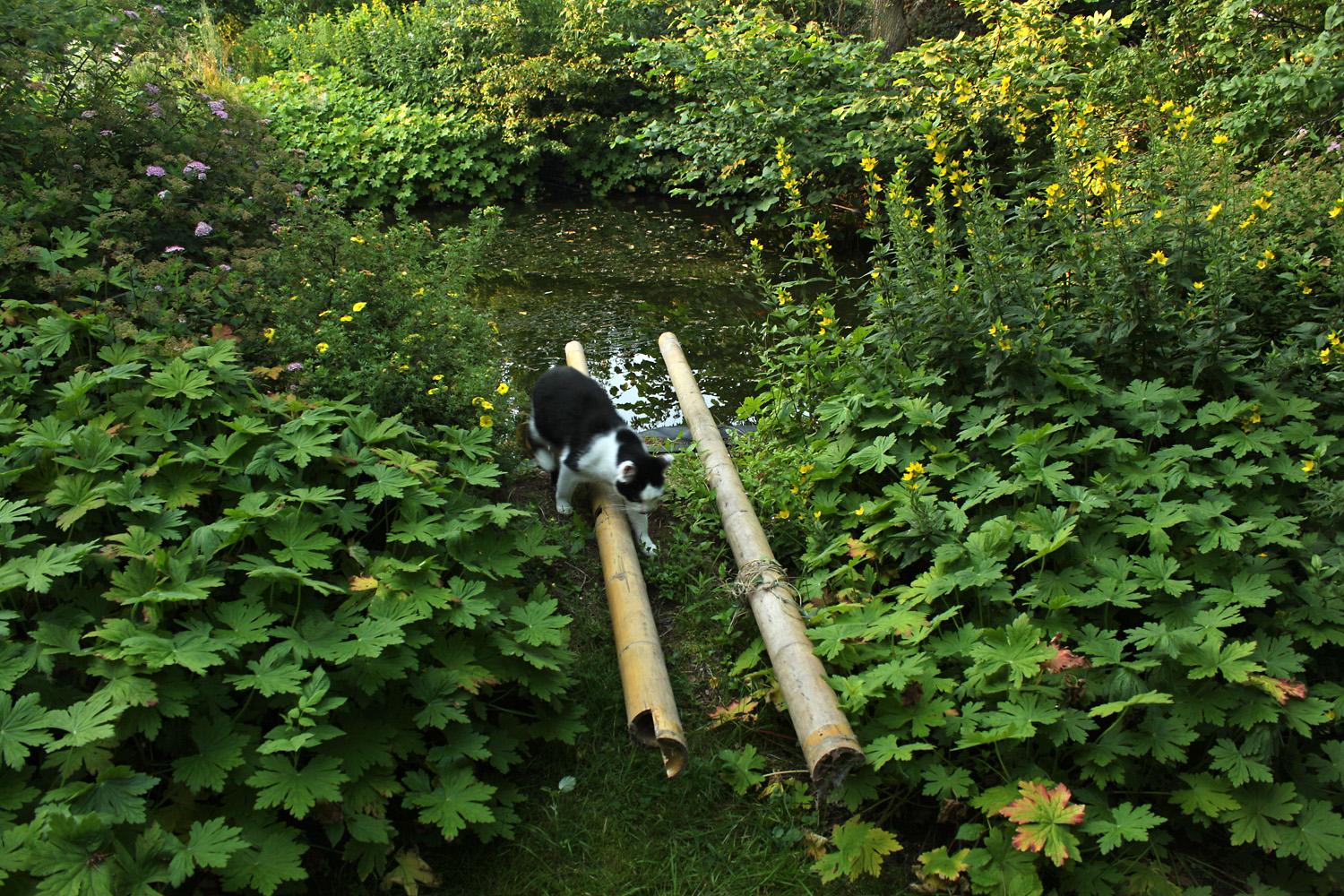

Fotos wie versprochen. Ich hab zwei Bambusstangen so platziert, wie die Unterzüge des Angelstegs später mal angeordnet werden. Die Größenordnung sollte auch in etwa stimmen. Der Teich ist nicht so toll angelegt, deshalb werde ich ihn irgendwann mal besser aufbauen. Hab ihn halt so wie zu sehen vom Vorbesitzer geerbt. Momentan haben aber alle anderen Renovierprojekte eine höhere Priorität.
Übrigens, meine vorlaute Mitze wird später nicht zur Stabilität des Bauwerks beitragen, auch wenn es auf einem Foto so aussieht. Sie muss halt immer dabei sein, wenn irgendwo was passiert
Gruß, Carsten

Hallo carsten,
Das schaut alles nach speckiger Erde aus - da kannst Du wahrscheinlich sowohl Erdanker als auch Toten Mann ideal anbringen.
Betonklotz wird vll wegen der mangelhaften Zufahrt schwieriger werden - ausserdem würde mich so ein Klotz einfach stören, rein visuell.
Insges. ziemlich idyllisch bei Dir!

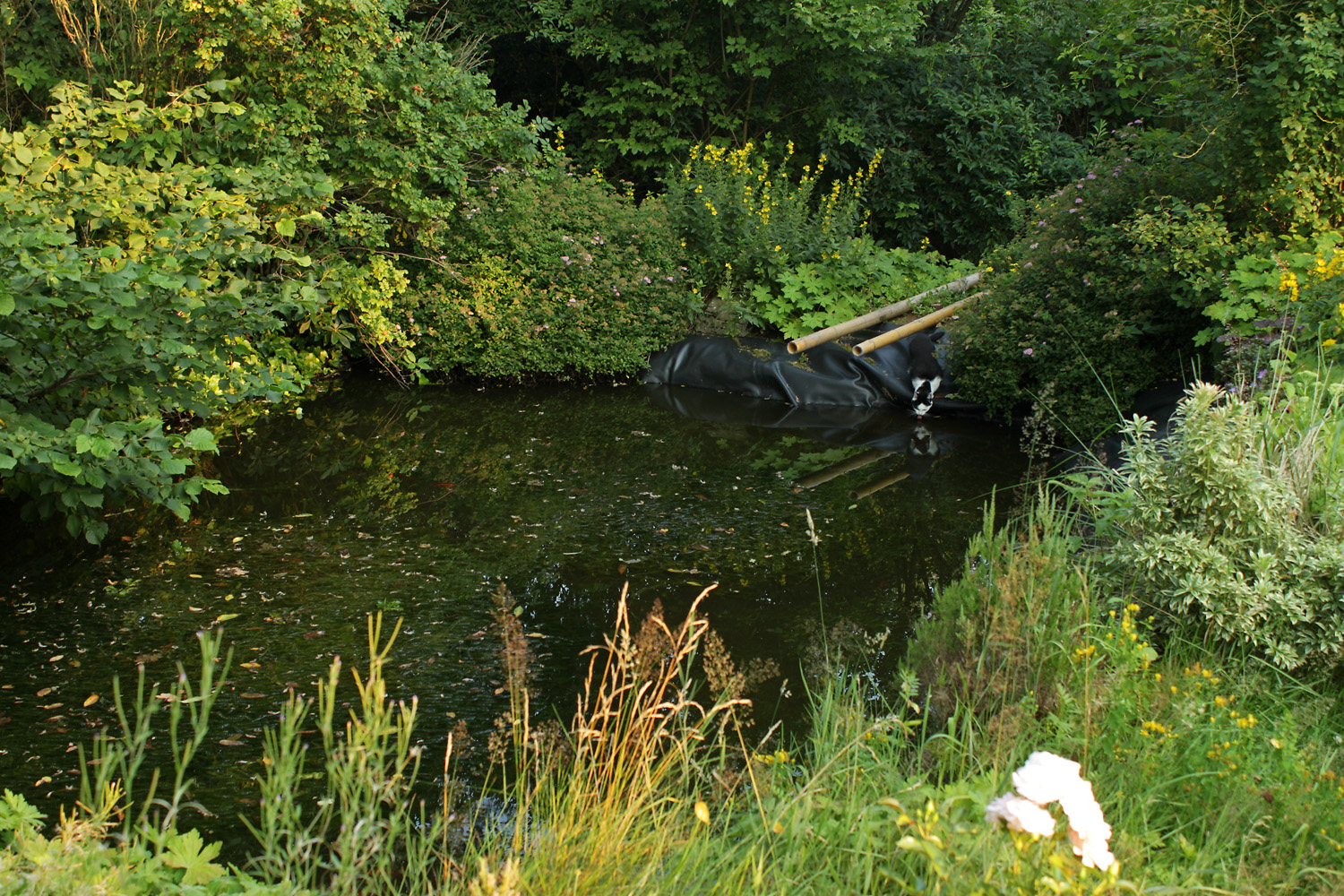

Zwischenbericht:
Der Angelsteg ist montiert, Trittstege hatte ich noch rumfliegen (an meinem Baustellenhaus findet sich ohne Ende Zeugs vom Vorbesitzer), Unterzüge zur Sicherheit aber doch neu gekauft. Wurzel ausgegraben, Fläche eingeebnet, Granitplatte (lag auch noch rum) zugeschnitten und als Auflager vorgesehen. Die Anker hab ich im Baumarkt gefunden. Da kommt einfach ordentlich Beton drumherum und noch der Rest der Granitplatte obenauf. Hoffe mal, dass das langt. Der Steg ist bewußt nur 50 cm breit, damit sich möglichts immer nur einer ganz nach vorne traut
Werde berichten, wenn der Steg an Ort und Stelle ist.

Hallo Carsten,
Schaut doch ganz vielversprechend aus.
Kleine Bedenken:
Durch die Montage der Anker asymmetrisch-aussen an den Längsbalken kommt ein Moment um die Längsachse der Balken zustande. Dies ist solange unbedenklich, solange die Spax(?)-Verbindung zwischen den beiden Längsbalken OK ist.
Wenn aber mal die Bretter angefault sind und die Spax nimmer halten, kanns den Balken rausdrehen.
Kannst nicht die zwei Anbindepunkte der Anker z.B. mit einer durchgehenden Gewindestange befestigen?

Bedenken einleuchtend, jedoch gibt es (im Bild nicht sichtbar) 3 weitere Querverbindungen mit Querschnitt ca. 80x80 jeweils mit mehreren 6x100 Schrauben befestigt. Das sollte schon ein Weilchen durchhalten können.

Achtung:
Der folgende Einwurf ist rein theoretisch und für das gegenständliche Projekt wegen krasser Überdimensionierung nicht relevant:
Spax oder Holzschrauben, egal welcher reichlichen Dimensionierung und schieren Anzahl, dürfen bei Hirnholz nicht als tragend angenommen werden.
Aber lass Dir den Spass nicht nehmen <G>

erstellt am: 19. Aug. 2012 19:18    Editieren oder löschen Sie diesen Beitrag!  <-- editieren / zitieren -->   Antwort mit Zitat in Fett Antwort mit kursivem Zitat
Ihr werdet mich wahrscheinlich für bekloppt erklären (und zu Recht), aber ich hab das heiße Wochenende genutzt, um den Steg im Boden zu befestigen. War ein wenig anstrengender als erwartet
Zum einen da wir hier im Bergischen alle steinreich sind, also reich an Steinen im Boden und zum anderen natürlich ob der unsäglichen Hitze. Wie dem auch sei, die Klamotte ist befestigt. Hab ca. 100 kg Beton, ca. 30 kg Steine und als Abschluß ca. 40 kg größere "Kieselsteine" verbaut. Solange das Holz nicht weggammelt, sollte der Steg schon ein Weilchen halten. Nächsten Samstag gibts die erste Begehung - bin ja mal gespannt
Dank an alle fleißigen Mitdenker
Gruß, Carsten
