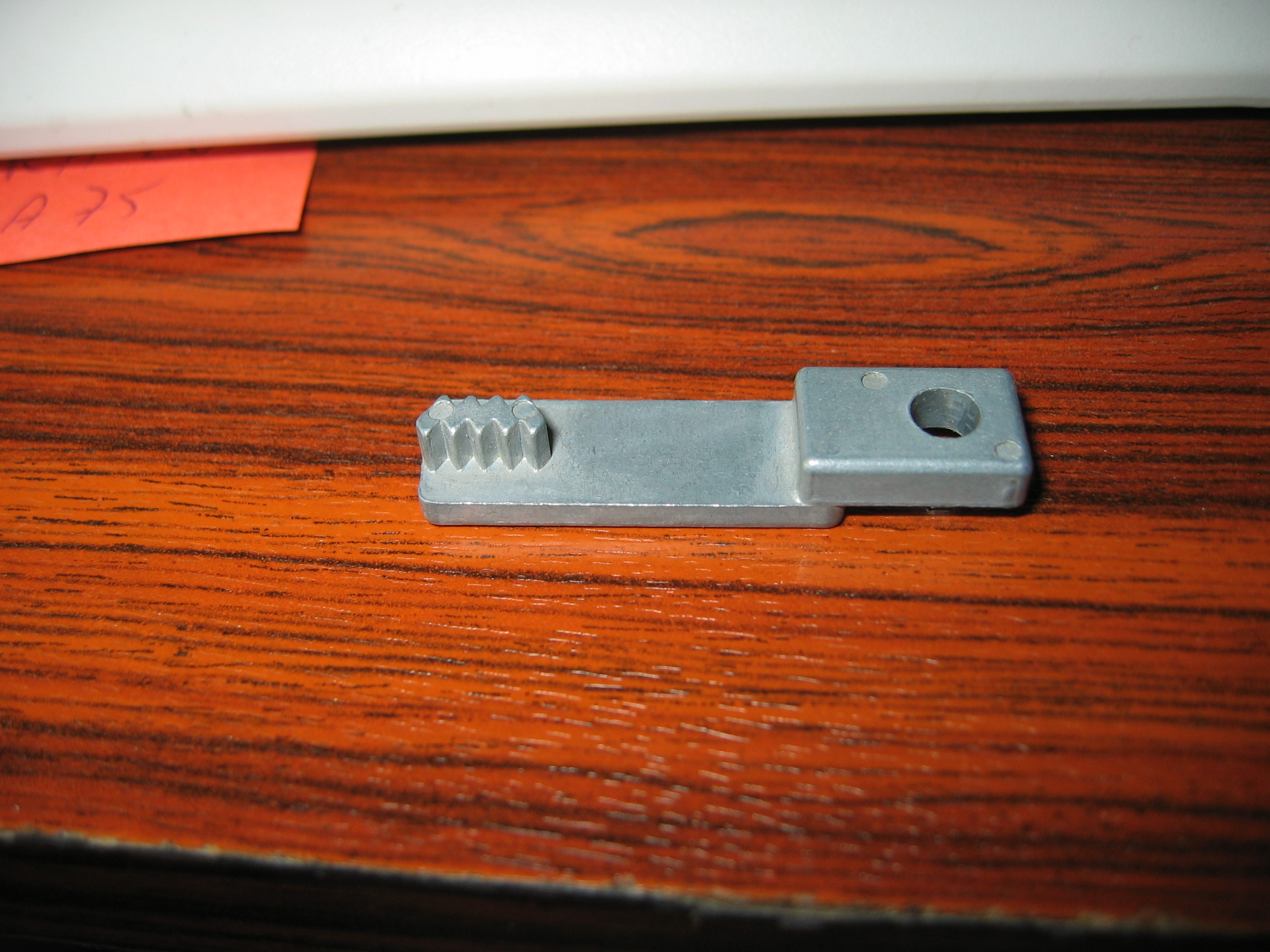

an meinem Haus ist ein Fenster hinüber. Die seitlichen Schieber lassen sich nicht mehr vollständig mit dem Handhebel bewegen.
Jetzt wollte ich auf Fehlerursache gehen und das Fenster aueinander bauen.
Ich habe jedoch Angst, dass wenn ich da was zerlege, mir die Teile auseinander fallen und ich den Kram nachher nicht mehr zusammen bauen kann.
Deshalb suche ich eine Prinzipzeichnung die mir Aufschluss darüber gibt, wie die Mechanik vom Prinzip funktioniert.

erstellt am: 07. Jun. 2012 14:42    Editieren oder löschen Sie diesen Beitrag!  <-- editieren / zitieren -->   Antwort mit Zitat in Fett Antwort mit kursivem Zitat
Hallo Zeinerling,
der Fehler kann nur im oberen Bereich des Fensters liegen. Die Verbindung des Transportbandes von der einen Seite zur anderen Seite ist meist mit einer Verzahnung zusammengesteckt. Wenn diese Verzahnung bricht, bewegt sich innerhalb des Transportbandes des Fensters nichts mehr. Diese Zinkdruckgussteile habe ich mir damals wo wir ins Haus eingezogen sind von den Fensterbauern besorgt und gehütet wie meinen Augapfel. Inzwischen haben wir nach 35 Jahren neue Fenster eingebaut und ich konnte manchem Nachbarn mit den Teilen helfen. Das Teil liegt vom Griff aus im ersten Drittel oben auf dem Fenster innerhalb des Transportes. Unser Haus wurde 1972 gebaut.
Im Anhang habe ich Dir mal ein Bild gemacht von dem Teil was bei mir immer kaputt wurde. Dies ist auch mein letztes Teil. Sollte es das Teil sein, würde ich es Dir gerne zur Verfügung stellen.
Gruss Gerhard

Auch meinen Dank für das Ersatzteil. Ich muss aber erst die Hebelmechanik zerlegen um zu wissen, wo der Fehler ist. Kommt noch hinzu, dass ich möglichtst plötzlich ein Ersatzteil benötige.
