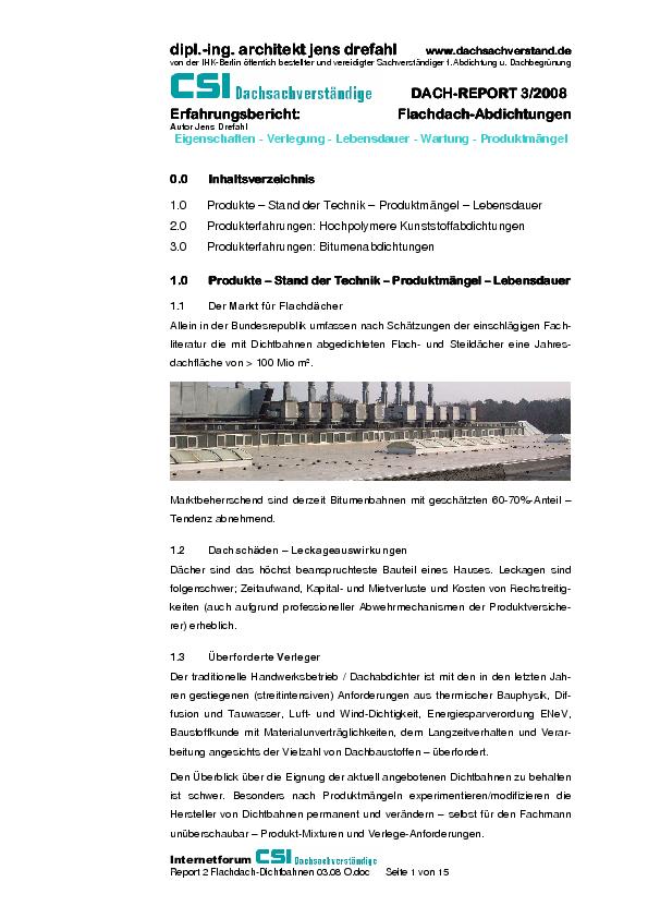

erstellt am: 20. Aug. 2012 11:06    Editieren oder löschen Sie diesen Beitrag!  <-- editieren / zitieren -->   Antwort mit Zitat in Fett Antwort mit kursivem Zitat
guckst Du
Jetzt wieder im Norden
erstellt am: 20. Aug. 2012 11:10    Editieren oder löschen Sie diesen Beitrag!  <-- editieren / zitieren -->   Antwort mit Zitat in Fett Antwort mit kursivem Zitat
Report_2_Flachdach-Dichtbahnen_03.08_O.pdf
oder hier
[Diese Nachricht wurde von Peddersen am 20. Aug. 2012 editiert.]
