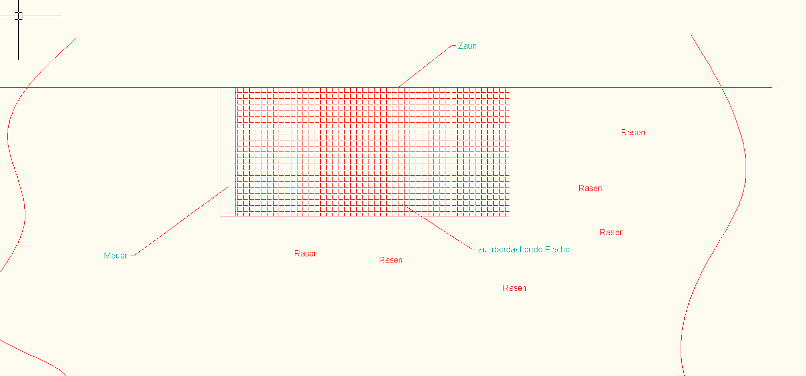

Ich suche nach sehr kostengünstigen Möglichkeiten, ein Stück gepflasterten Garten -ca. 20m²- zu überdachen. Selbst Hand anlegen ist kein Problem, sämtliches Werkzeug und "Können" ist vorhanden
Meine bisher beste Variante sind ein Holzgestell und Wellblech als Dach, habt ihr da bessere Ideen? Es soll halt eigentlich nicht allzuviel kosten, da dieses Jahr noch einige andere Baustellen anstehen (neuer Nachwuchs, entsprechende Umbauten im Haus etc.)
- Die Konstruktion kann an einer Mauer festgemacht werden
- Es werden keine Wände benötigt, nur Dach - vorerst.
- Es soll als Unterstand für Grill, Fahrräder, Rasenmäher etc. dienen

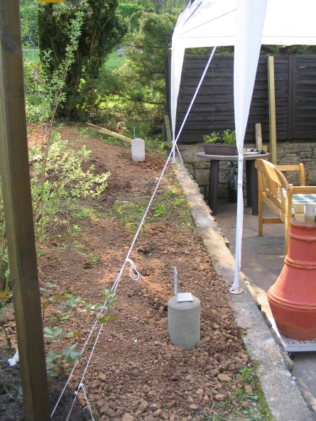

Hallo @all,
bei 20 m² Dachfläche müssen Deine Stützen je 5 m² Dachfläche (Schneelast!) und ein Viertel der Konstruktionsmasse tragen.
In Projektion hast Du vielleicht 0,015 m² Auflagefläche pro Schlaghülse.
Wäre ich skeptisch...
Ich habe gute Erfahrungen mit Einzelfundamenten gemacht:
-Loch ca. 0,5 x 0,5 m in frostsichere Tiefe graben
-10 cm Beton rein
-100-er oder 150-er KG-Rohr (Länge bis ca. 15 cm über GOK) reinstellen, etwas Eisen dazustecken
-Rohr mit Beton auffüllen
-oben einen Winkel mit einbetonieren
-Rohr außen mit Erde anfüllen
Da brauchst Du nur 3 Sack Fertigmischung a 2,50 € und 2 m KG-Rohr + Winkel.
Wenn der Beton fest ist, kannst Du mit einer Flex den sichtbaren Teil des Rohres entfernen. Übrig bleibt eine schicke Betonsäule mit ordentlich Auflage im Boden.
Jörg

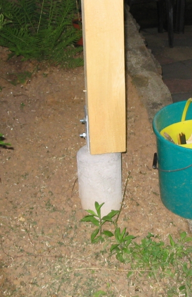

erstellt am: 11. Apr. 2012 17:28    Editieren oder löschen Sie diesen Beitrag!  <-- editieren / zitieren -->   Antwort mit Zitat in Fett Antwort mit kursivem Zitat
Mein überdachtes Holzregal (2,20 x 1,20) steht auf 6 solcher Schlaghülsen. Die Pfosten sind mit waagerechten und schrägen Balken verbunden, bzw. versteift. Dies steht seit 8 Jahren bombenfest im Garten.
Dies veranlasste mich vor 3 Jahren meinen Fahnenmast an einen Pfosten, der in einer solchen Schlaghülse stand, anzuschrauben.
Beim ersten größeren Herbstwind lag alles (samt Pfosten) auf der Wiese.
Habe dann auch ein Betonfundament 50 x 50 x 50 in 80er Tiefe gegossen (30 cm Erdschicht für den Rasen) und seitdem keine Probleme mit Windlast mehr.
Für Dein Vorhaben, wäre ich bei den Schlaghülsen sehr skeptisch.
Betonfundamente sind wohl die bessere Lösung.
Gruß Frederik

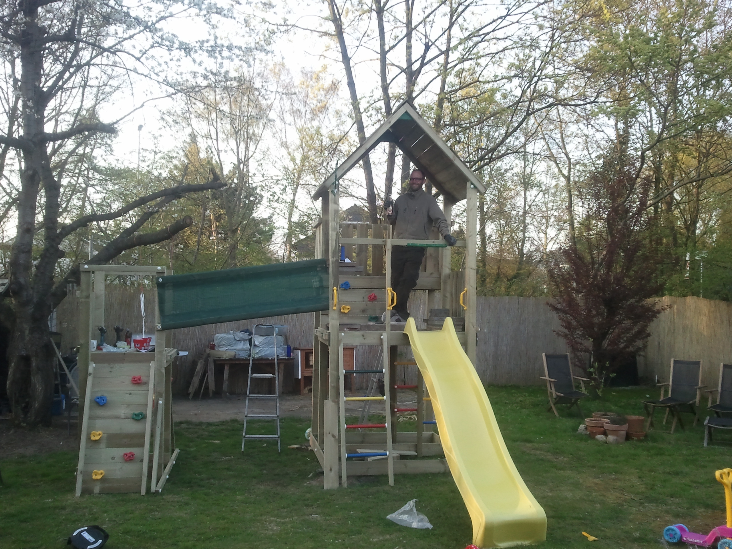

Hm ... mir spukt da gerade, dank dem Bild von Jörg, die Idee im Kopf rum, da einen halbwegs vernünftigen Pavillion anständig zu verankern. Wesentlich weniger Aufwand und erfüllt den selben Zweck.
In diesem Zusammenhang noch eine andere Frage (nicht lachen  ): Muss ich ein solches Spielgerüst (Bild) eigentlich irgendwie vom Tüv abnehmen lassen? Da spielen ja auch andere Kinder als meine drauf, zumindest Nachbarschaft, Verwand- und Bekanntschaft. (Mittlerweile habe ich auch die Hängebrücke zwischen den beiden Türmen drin  )

Leo Laimer
CAD-Dienstleister
Beiträge: 4367
Registriert: 24.11.2002
IV bis 2019
erstellt am: 12. Apr. 2012 09:28    Editieren oder löschen Sie diesen Beitrag!  <-- editieren / zitieren -->   Antwort mit Zitat in Fett Antwort mit kursivem Zitat
Original erstellt von rAist:
...ein solches Spielgerüst (Bild)...
Das nicht-Spielgerüst lt. nicht-Bild ist sicher nicht-TÜV-pflichtig <G>
Aber grundsätzlich sollte der Bausatz den Du verwendet hast schon entsprechend abgenommen sein.
Für das was Du komplett selber zusammenstrickst musst Du im Falle eines nicht wünschenswerten Falles natürlich ausschliesslich Du selber gerade stehen.
Aber TÜV hin oder her, schuld bzw. in Verdacht bist immer auch Du als "Betreiber" der Spielwiese. Es verbessert nur, im Falle eines Falles, Deine Position vor Gericht ganz entscheidend wenn das Spielgerät geprüft ist.
mfg - Leo

Original erstellt von runkelruebe:
TÜV abnehmen IMHO nicht, da Du das ja wohl nicht kommerziell betreibst. Aber wenn Du Deinen eigenen Zwerg da rauf läßt, wird es wohl in Denem eigenen Interesse liegen, da lieber einen Anker zuviel als einen zu wenig einzubauen
Das Ding ist sowas von stabil, das hätte ich anfangs gar nicht für möglich gehalten. Es wurden ja nur 2 Paletten Holz angeliefert ... nichtmal vorgebohrt - aber das bauen und montieren hat echt Spass gemacht.
Das Gerüst ist an allen 4 Eckstützen im Boden mit Betonestrich Fundamenten verankert. Zweifel hatte ich bei der Hängebrücke, aber nachdem sie jetzt fest ist muss ich sagen, das sie wirklich bombenfest hält.
Nochmal BTT: Die zu überdachende Fläche sieht man übrigens hinter dem Spielgerüst (Da, wo auf dem Bild das ganze Gerümpel steht - ich räume gerade die Gartenhütte son bisschen auf  )

Bei einem Dach wie du es oben beschrieben hast würde ich auf jeden Fall Punktfundamente und solche Füße verwenden, und keine Schlaghülsen. Wenn du ganz auf Nummer sicher gehen willst, brätst du da noch zwei Querstangen an, damit man sie nicht aus dem Fundament rausziehen kann.
Schlaghülsen sind meiner erfahrung nach nie ganz oder lange richtig fest!

Der Pavillon steht und ist so gut wie eben machbar verankert (Mauer, Baum, Platten). Steht sehr stabil und hat das verregnete Wochenende über schon exakt seinen Zweck erfüllt. Somit kann ich nächstes WE das große Gartenhausaufräumen angehen
