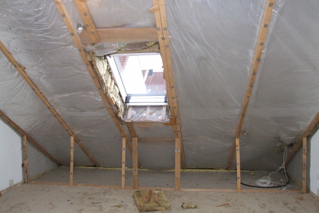

Die Dampfsperre muss dicht sein. Muss.
Der Schimmel sitzt meist nahe der Aussenseite der Dämmung.
Gipskartonplatten stellen keine Dampfsperre dar.
Wenn man Gipskarton überhaupt mag...
Ich habe Zementgebundene Holzwolle-Dämmplatten ("Heraklith-Platten") genommen, und richtig verputzt. War aber deutlich mehr Arbeit.

Mach doch einfach eine neue Folie über die vorhandene Lattung (Sparren).
Den hinteren Bereich (vor der den Senkrechten Hözern) würde ich komplett mit Dämmung voll stopfen und die Dampfbremse senkrecht nach unten ziehen. Die Stöße mit Klebeband, die Wandanschlüsse mit Kleber Dicht machen. (ich hatte damals alles von SIGA , das gabs beim örtliche Baustoffhänler)
Für Gipskarton brauchst Du eine engere Lattung, Schräge und Decke ca. 40 cm, senkrechte Wand min. 60 cm. Die müsste dann quer zu den Sparren sein. Wenn Du es gut machen willst, machst Du 2 Lagen Gipskarton drauf. Als Unterkonstruktion (Lattung) eignen sich Dachlatten 40*60. Verputzt werden muss Gipskarton nicht, nur die Stöße müssen mit einer speziellen Spachtelmasse zugeschmiert und anschließend glatt geschliffen werden. Ich hatte dafür Uniflott , gabs auch beim Baustoffhänler. Da drauf kansst Du entweder sofort Streichen oder Tapezieren. Wenn Tapezieren, sollte (ich sage muss) vorher Haftgrund aufgetragen werden.
Hast Du für das Fenster eine Verkleidung für Innen? Wenn nicht, solltest Du gleich Unterkonstruktion mit vorsehen, dass man später was anschrauben kann. Ähnlich solltest Du bei der Treppe verfahren.

Was Du da hast hat mit ner Dampfsperre nix zu tun.
Das sieht wie eine ganz normale Folie aus damit die Dämmung nicht runterrieselt.
Dampfsperren sind spezielle Membranfolien die in richtiger Richtung angebracht werden.
Dazu gibt's spezielle Bänder zum Verkleben.
(Nageldichtbänder, Klebebänder, Kabeldurchführungen oder auch Klebstoffe)
Also den alten Kram raus und einmal neu machen.

Diese Dämmfilze mit Folie wurden mal als Dampfsperre verkauft. Wäre sie an sich auch, wenn die Folien überlappend anreihen und rundum lückenlos geschlossen werden würden.
Gelingt aber in der Praxis aber nicht annähernd, ausserdem sind diese Folien viel zu wenig widerstandfähig gegen mech. Beschädigungen.
Man muss diese alte Denkweise auch ein bisserl verteidigen - je dünner die Isolierung, desto weniger wichtig eine perfekte Dampfsperre.
Also, IMHOIn my humble oppinion (Meiner Meinung nach) kann die Isolierung wie dargestellt schon drin bleiben, nur ev. noch eine Lage drauf (übers Kreuz verlegen) und jedenfalls eine heutigen Ansprüchen genügende Dampfsperre innenseitig dazu.

Danke für die Tipps.

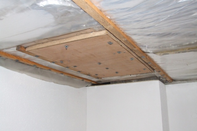

Ich würde dann wohl auf die Lattung, wenn ich sie entschärft habe (Klammern, Nägel), Dampfsperre mit Klebeband und Kleber versiegelt aufbringen. Quer dazu dann im richtigen Abstand Knauf-Profile und da drauf Rigips (wobei mir die Idee mit den Heraklith-Platten auch gefällt). Kann man auf Heraklith-Platten auch tapezieren?
Aber wie bekommt man die Luke dicht?
Neue Dachbodenluke mit eingebauter Dampfsperre?
Schönes Wochenende,
Erwin

Zu dem Dachbodenfenster gibt es ein passendes Innenfutter beim Hersteller. Muss halt auch dicht verarbeitet werden (Loch auskleiden mit Folie, Klebeband, Futter mit Silikon abdichten).
