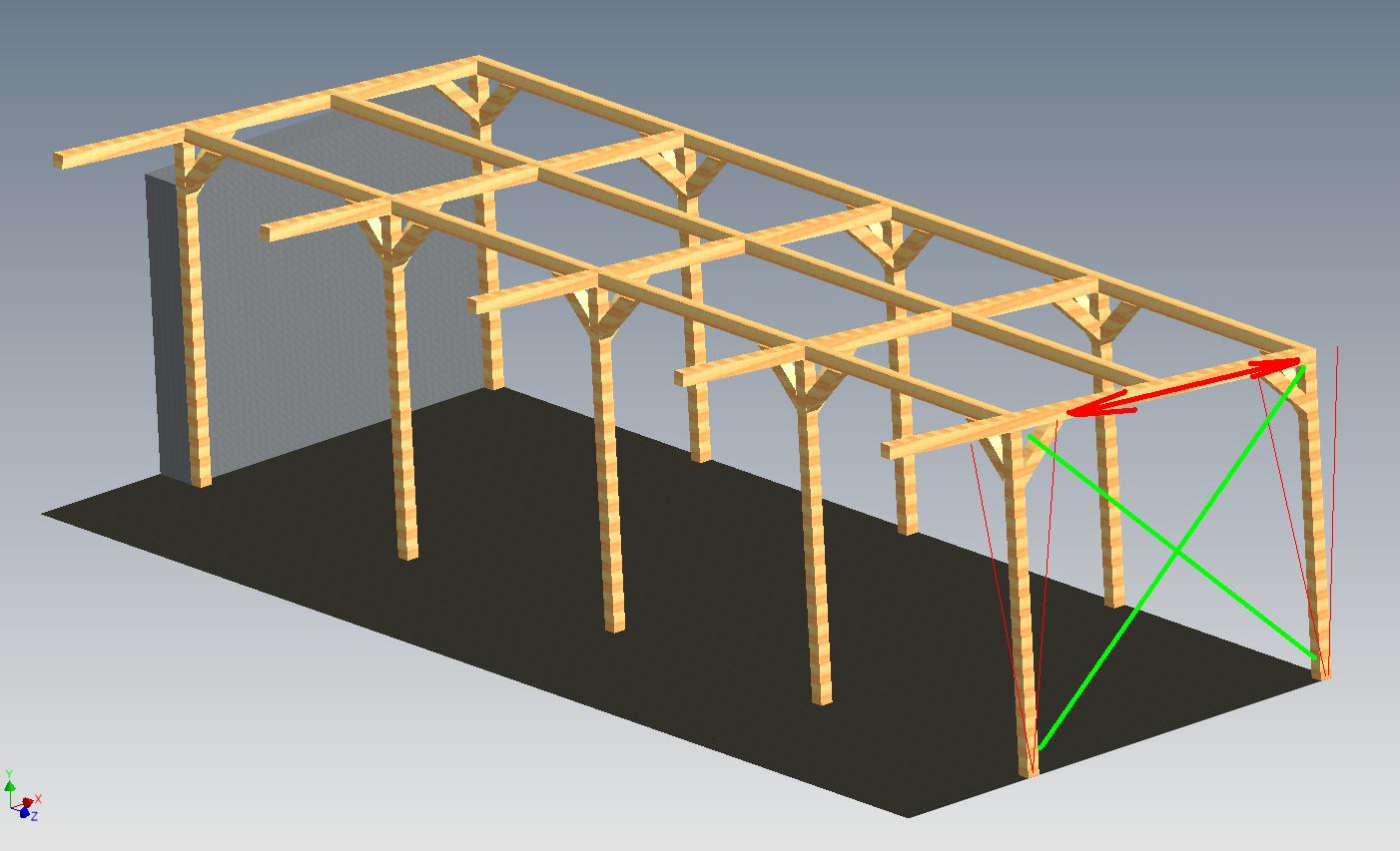

Plan in Kurzfassung:
Da liegen schon seit 50 Jahren Platten (diese bekannten 30x30x10 Teile) auf der Gesamten Fläche. Es sollen 5 tragende Balken sein (vorne 2,30m hoch, hinten 2,10m hoch). Der Abstand von den vorderen zu den hinteren beträgt 2,5m. Die Pfähle werden einbetoniert mit diesen Vorrichtungen die es dafür gibt. Das Dach wird 1 m länger, weshalb die 5 Querbalken oben entsprechend 3,5m lang sein werden. Das Dach wird mit OSD Platten gebaut und anschliessend mit Dachpappe versiegelt.
*edit* Bild angehangen, so in etwa stelle ich mir das vor, ist aber noch nicht "auskonstruiert".

Ist ja ein guter Anfang!
Vielleicht "vorne" um einen Steher weniger, Kopfbänder ev. ganz weglassen und die vorderen und hinteren "Längsbalken" ordentlich dimensionieren. Windkreuze nicht vergessen (zumindest an der "rechten" Stirnwand, die in der Dachebene werden ev. aufgrund der OSB-Platten nicht notwendig).
Und dann mal IV-Pro anwerfen und die Statik anschauen. Anzusetzende Schneelasten kann man normalerweise im Bauamt erfragen.
BTWBy the way (So nebenbei bemerkt), Imrägnierung wäre ganz sicher nicht sinnvoll.
mfg - Leo

Hm meinst du echt ich brauche Windkreuze? Ich würde vermuten das ich das mit den Versteifungen abfange.Andererseits wäre es auch nicht der Riesenaufwand an der Rechts Seite. Die linke Seite wird mit der Massiven Mauer verdübelt.
Hinten schliesst ein Bambuszaun an, dahinter ist Wald mit großen Bäumen (die ständig in meinen Garten wachsen  ).
In späterern Projekten soll das ganz eventuell noch wesentlich weiter ausgebaut werden, mal sehen.

Die Summe der Kopfbänder in Deinem Entwurf würden so ungefähr ein/zwei Windkreuze ersetzen. Aber möglicherweise wird die Konstruktion trotz all der Kopfbänder etwas wackeln, was rein subjektiv einen schlechten Eindruck machen kann.
Schlau positionierte Windkreuze machen die Konstruktion wesentlich steifer, und bieten sich hier an weil ja bereit eine "steife" Wand vorhanden ist.
Gegen "Wald-Abfall" am Dach könnte ein CUSee You-Blech-Dach hilfreich sein (wenn es Dir kostenmässig nicht zu viel ist), CUSee You wirkt nämlich stark Fäulnis- und Wachstumshemmend, da kriegst viel weniger Moos und Fremdbewuchs am Dach.
Bitumenschindeln laden mit ihrer leicht körnig-rauen Oberfläche das Moos geradezu ein.

Ich werde die hinteren Tore mit Windkreuzen versehen, Auf die OSD Platten mache ich Teerpappe, das halte ich bei der geringen Schräge für die beste Lösung.

In Längsrichtung ist die Konstruktion doch durch die Wand stabilisiert.
Ich würde im dritten Portal und am freien Ende ein Windkreuz setzen  .
Oder meinst du das ohnehin?

Aber nicht wortwörtlich "Teerpappe", sondern so ein mehrere Milimeter dickes hochwertiges Zeugs das geflämmt wird und für Flachdach geeignet ist. Das Ganze zweilagig.
Achtung auf Bewuchs-Gefahr, wie oben beschrieben!
Zu den Windkreuzen bzw. Wackelgefahr, hab ich Dir einskizziert wie das Ding ev. wackeln wird (rot-dick), aufgrund elast. Biegung der Steher bzw. Knoten (rot-dünn) samt empfohlenem Windkreuz (grün).
Immer unter der Annahme, dass die Mauer im Hintergrund absolut stabil ist und dort fest angebunden wird.
Ich weiss nicht ob OSD-Platten im Dach als Teil der Statik gelten dürfen. Wenn ja, müsste man die ausreichend mit dem Gerüst vernageln.
Ich habe eine Wand mithilfe von Dreischichtplatten als "steife Scheibe" ausgeführt, da waren hunderte Nägel notwendig.
mfg - Leo
So in etwa dachte ich auch, wobei je nach möglichem Windangriff das mittlere Portal auch einen WIndverband verträgt.
Dabe die uralte Regel beachten: Wenn der Wind von Süden weht, wird von links nach rechts geklebt!
