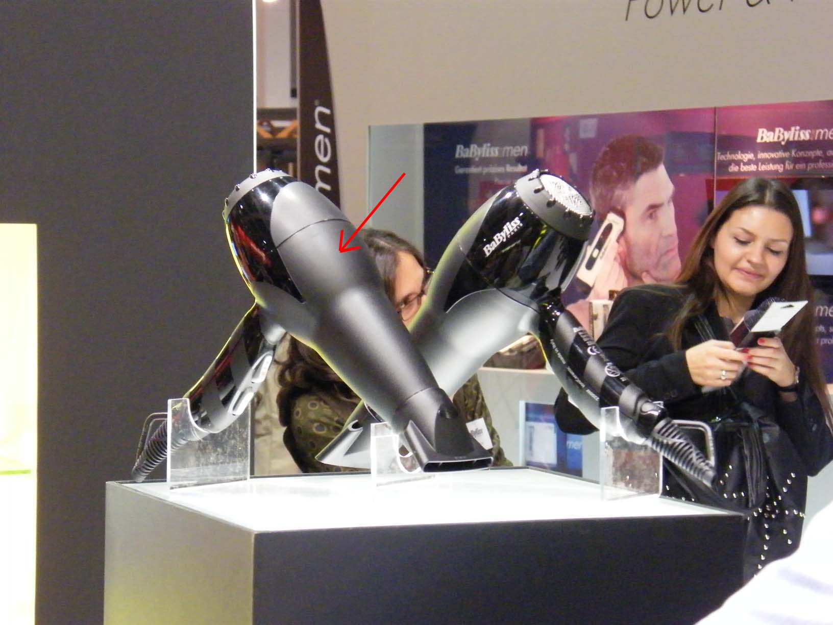

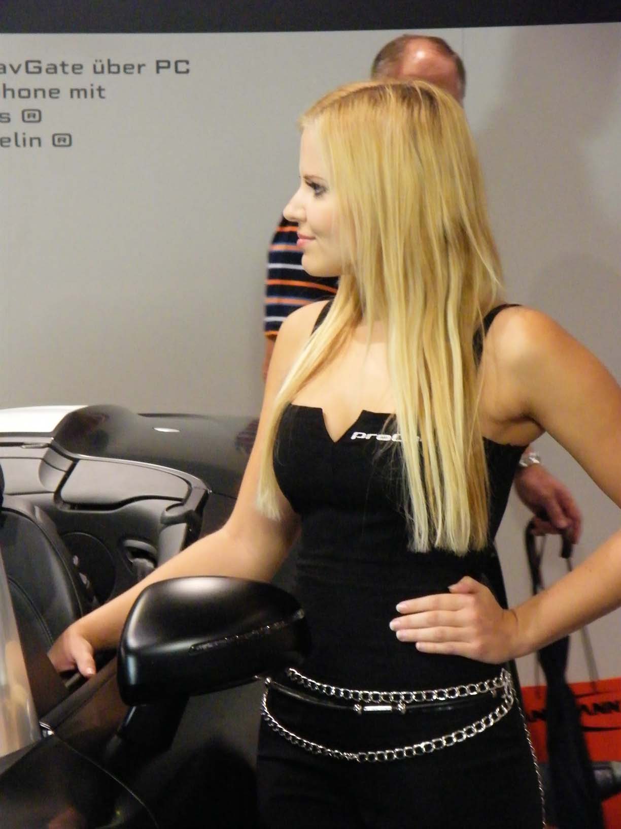

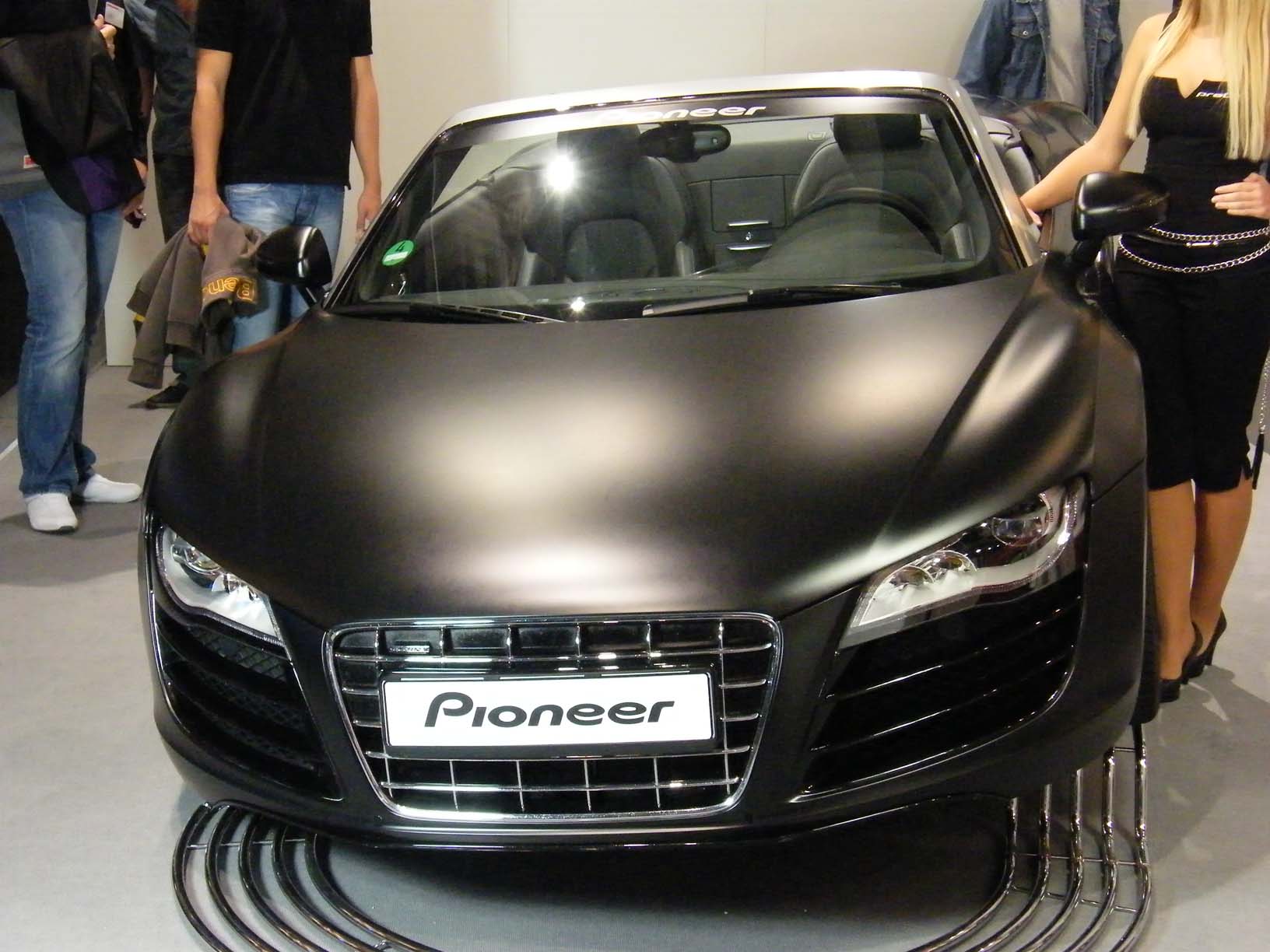

Es geht um diesen Kunststoff (Foto1). Die Farbe ist immer Anthrazit, er hat eine sehr angenehme haptische Wirkung, er ist oberflächlich weich und hat einen sehr matten oder keinen Glanz. Vor allem habe ich ihn schon an Elektrogeräten gesehen. Manchmal sind auch die Rückseiten von Handys damit beschichtet und es gibt einen Autolack mit dieser Farbe (Foto2). Auf der Straße habe ich mal einen Audi gesehen, der komplett damit lackiert war. Ich bin aber nicht direkt an Autolacken interressiert sondern an der genauen Bezeichnung des Kunststoffes.
Kann mir bitte jemand einen Tip geben?

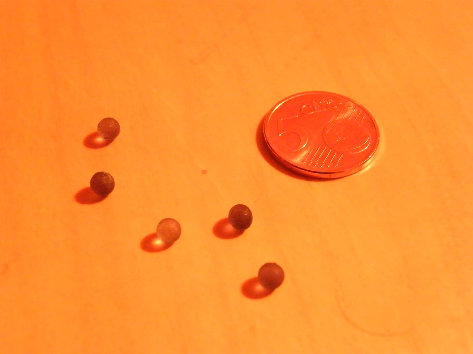

Auf einem Messestand für ein Sprudelgerät standen Gläser die mit Kunststoffperlen gefüllt waren. Die Perlen waren feucht, im Durchmessser ca. 1.0 bis 1.5 cm groß, hatten eine sehr glatte Oberfläche, waren glasklar (Lupeneffekt), sehr weich und formstabil. Leider habe ich kein Foto gemacht, sondern besser, ich habe mir ein paar Perlen ausgeliehen. Zuhause habe ich die Perlen in den Schrank gelegt und einige Tage später sahen sie so aus (Foto3). Offensichtlich muss das Material permanent feucht sein, vielleicht ist es kein Kunststoff sondern ein organisches Material. Auf dem Messestand sah es aus, als ob die Gläser mit großen Wassertropfen gefüllt sind und wenn man die Finger in ein Glas gesteckt hat, war die Wirkung nicht glibberig (wie etwa ein Gel) sondern nur SEHR WEICH und SEHR FEUCHT. Hat jemand eine Ahnung, um welches Material es sich handeln könnte?
Natürlich habe ich schon gegoogelt, weiß aber nicht, in welcher Richtung ich genau suchen soll und als normaler IFA-Besucher kann man sich tiefergehende Fragen sparen.

zu Frage 2:
Kontaktlinsen sind aus diversen Meterialien die ähnliche Eigenschaften aufweisen.

zu Frage 1
Die genaue Werkstoffbezeichnung weiß wahrscheinlich nur jemand, der mit der Herstellung von diesem Fön befasst war. Vermutlich ist es irgendein TPE. Darunter gibt es allerdings noch eine Menge Klassen und noch viel mehr spezielle Werkstoffe. Hier ist eine kleine Übersicht: http://www.polymere.fh-aachen.de/downloads/TPE_Allgemein12_07.pdf
Der Autolack ist (wenn es Lack ist und keine Folie) harzbasiert und hat mit dem Fön gar nichts zu tun.

Zu Frage 1:
der Audi ist nicht lackiert der ist foliert.

zu Frage 2:
Das  Zeugs nennt sich "Crystal-Water" (verwandelt Wasser in Gel)von der Fa. Gries Deco Company in Niedernberg. Und das steht auf der Packung: "Einfach die Kristalle ins Wasser geben, 30-60 Minuten warten und wie von Zauberhand hat sich das Wasser in Gel verwandelt. Die Kristalle quellen auf und nehmen bis zum 200fachen ihres Eigengewichts auf. Wir empfehlen destiliertes Wasser zu verwenden und das Gel keiner direkten Sonneneinstrahlung auszusetzen."

Auch zu Frage 2:
Ist zwar eigentlich schon beantwortet, deshalb nur zur Ergänzung: die Gelperlen gibt es in Deko-Läden (nanu-nana) in etwa 250ml Gebinden. Die Kugeln sind unterschiedlich groß und auch farbig. Meine Frau nimmt sie für Dekozwecke in Glasvasen.

ZU 1. Es gibt sehr viele Möglichkeiten Kunststoffe zu lackieren oder zu beschichten. Oder verfahrenstechnisch die Oberfläche zu beeinflussen. Die Werkzeugoberfläche kann man auch noch beschichten oder bearbeiten.
Wenn Du die gleiche Oberfläche haben willst, kauf Dir das Teil und geh zu einem Hersteller und laß Dir das so machen.

Vielen Dank für die Antworten.
Ich hatte diese Gelperlen noch nie gesehen, muss ich mal ausprobieren.
Bei der ersten Frage ging es mir eher um die optische Wirkung des Materials.
Wenn es als Autolack funktioniert, geht es vielleicht auch als Beschichtung
im Außenbereich für Gebäude.

Bei dem Bild mit dem Audi fällt mir ne ganz andere Frage ein    - wer ist die Blonde links im Bild

Kleine Anmerkung meinerseits: Die Blonde links im Bild - Die steht rechts

kommt auf den Betrachtungswinkel an. Sie steht links vom Auto
Zum Glück sind da nicht so viele auf die die Beschreibung zutrifft
