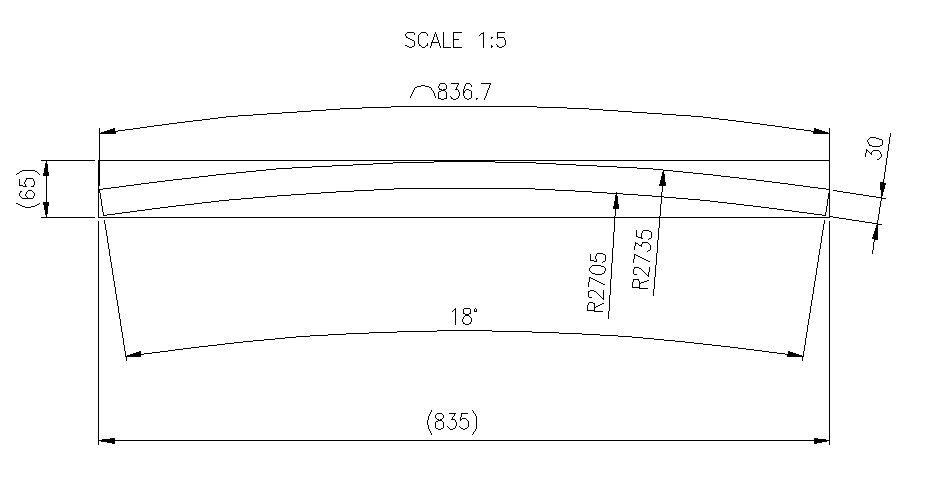

anbei eine JPG eines Kreisringausschnittes als Diskussionsgrundlage.
Gerne wollten wir wissen ob diese Bemaßung zur Fertigung ausreichend
ist. Ich denke ja, mein Kollege denkt da etwas anders!

Überbemaßt

Haben R2705 und R2735 den selben Mittelpunkt ?
Dann wäre die Breite 30 zuviel.
Ich würde hier allerdings nur den einen Radius und dann die Breite angeben.
Mit Angabe des Winkels von 18° hat sich die Angabe der sowieso unnötigen Bogenlänge 836,7 erübrigt.
Also ein Radius und die Bogenlänge in Klammern, dann ist es gut.

Im Gegensatz zu dem Winkel kann man die Bogenlänge aber relativ einfach nachmessen.

Ein Radius, Winkel, Breite und die Bogenlänge in Klammern, damit man was zu messen hat.

danke! Wenigestens (bis auf die Tiefe) nicht unterbemaßt.

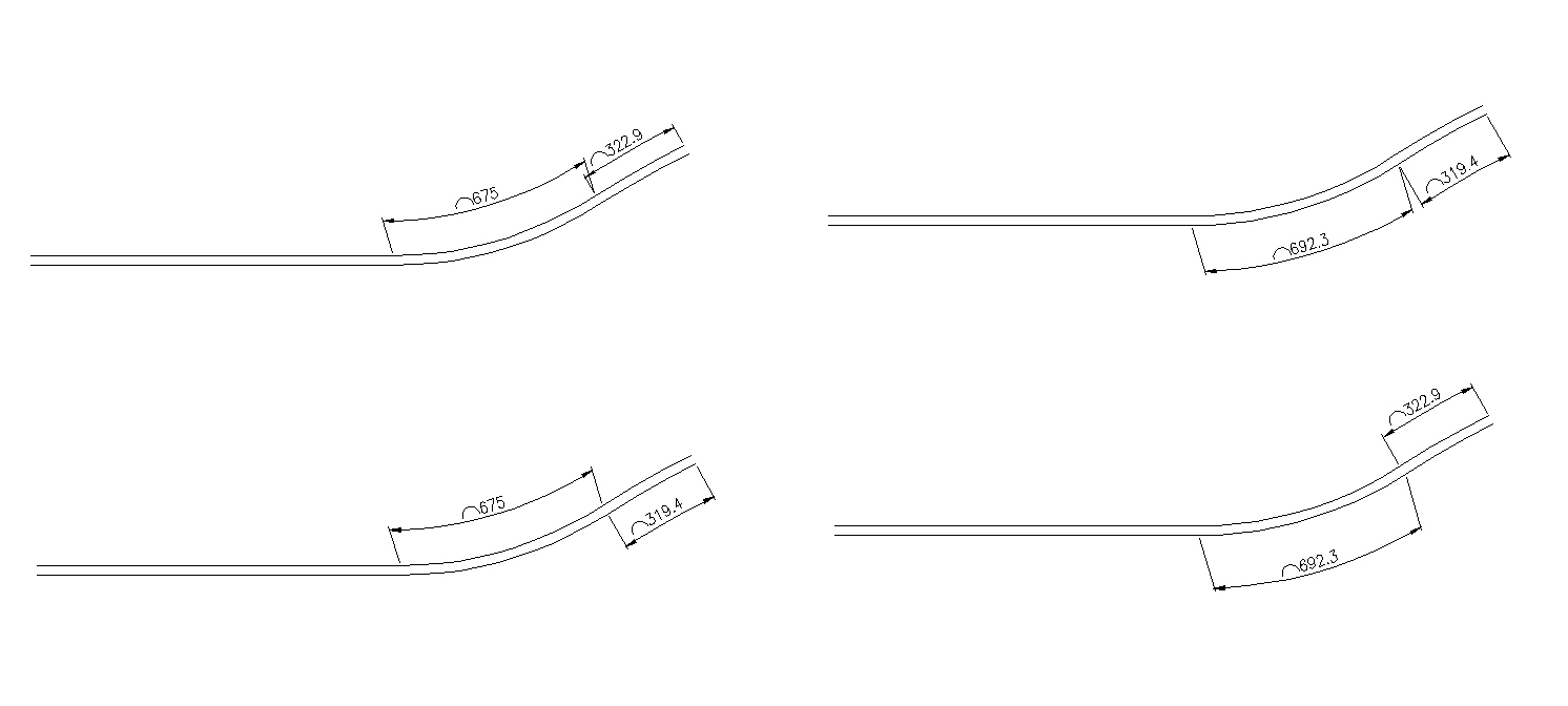

ich habe noch ein kleine Frage zu Bogenmaßen. Welche Bemaßung
ist bei geziegtem Teil sinnvoll? Oder sollte man die Neutrale
bemaßen?

Bogenmaß auf dem äußeren Radius ist zum Nachmessen gut, wie schon beschrieben, aber für den Zuschnitt benötigst du die neutrale Faser in der Regel, dann kannst du das Maß auch gleich antragen

eine Abwicklung kommt natürlich auch dazu!
