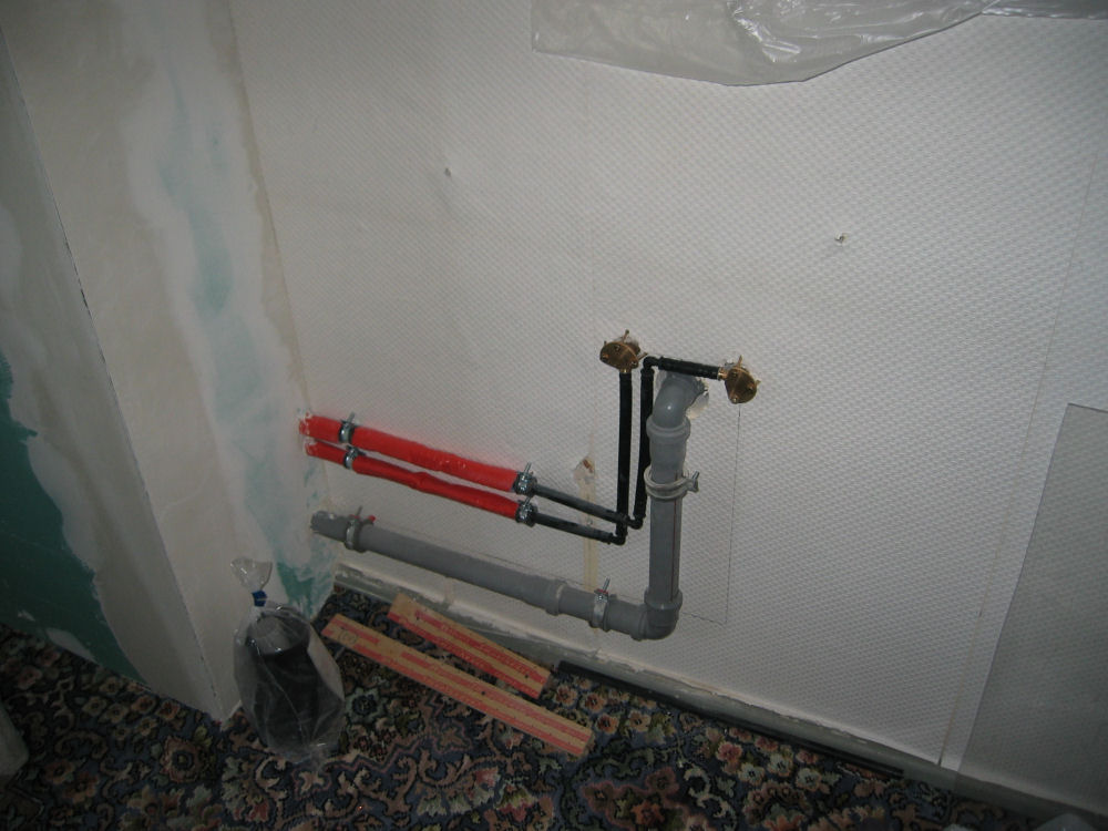

Wir haben das mit diesem System erledigt wo wir das Bad bei uns im Haus renoviert hatten... Sehr einfaches System, kommt einfach an die Heizung mit dran inkl. Ventil (im Prinzip ein Heizkörper nur das er nicht an der Wand hängt sondern unter den Fliesen liegt  ) und das war es dann auch schon...

Hallo Bernd,
Habe mit die gesamten Prospekte ausgedruckt. Du hast wirklich recht, ist eine sehr feine Sache, baut nicht sehr hoch auf und ist auch leicht zu bedienen.
Am Mittwoch kommt mein Klempner, mal sehen was er dazu sagt, und vorallem wo ich das in Berlin bekomme, und was es kostet. Ich werde wahrscheinlich nur einen Strang benötigen und kann damit den gesamten Laufbereich abdecken.
Danke für den Tipp und Gruss aus Berlin Gerhard

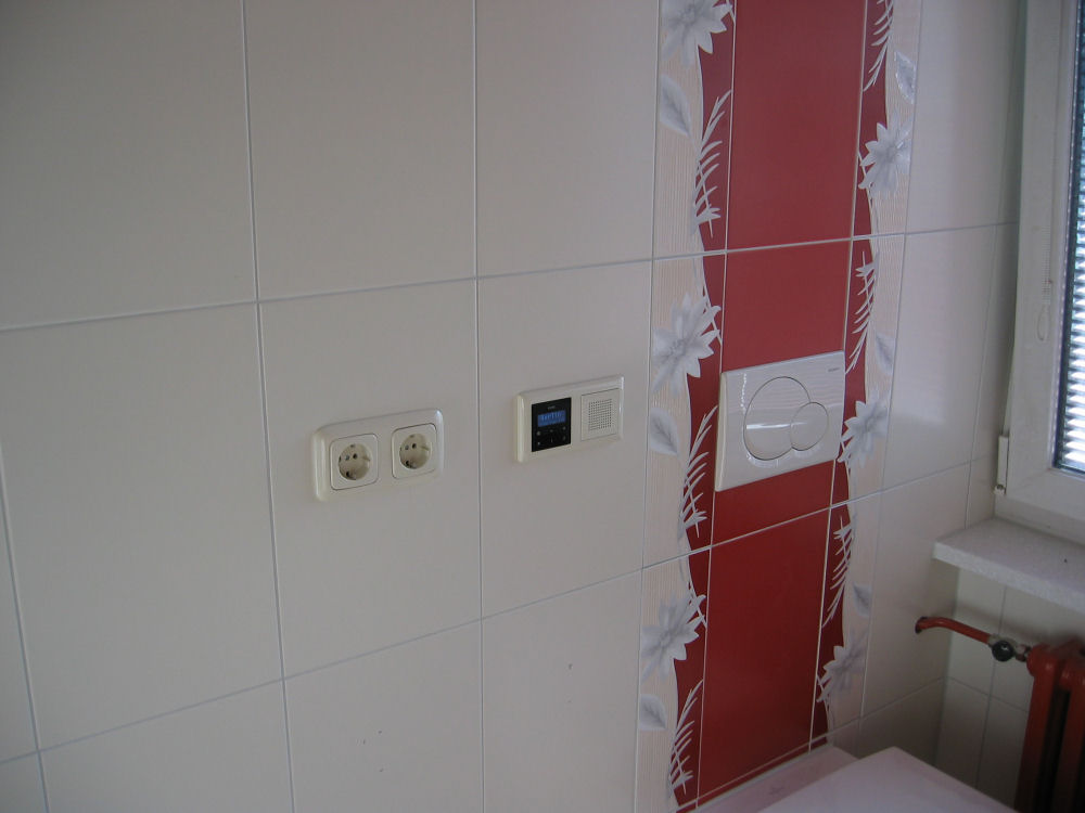

Hallo Cooba,
im Anhang sind 2 Bilder vom fertigen Bad. Einmal von außen nach rechts auf die Badewanne und auf die Dusche, das zweite Bild ist die Ansicht auf die Toilette und den Waschtisch. Das Bad ist im 3D enstanden und auch so gebaut worden. Der Wasserkasten ist voll in die Wand integriert worden und steht etwas im Nebenzimmer. Macht aber nichts, da ist mein Rechner davor.

Original erstellt von Gerhard Deeg:
Hallo Cooba,
Danke. Ist hübsch geworden!
Gruß, Cooba
... Der Wasserkasten ist voll in die Wand integriert worden und steht etwas im Nebenzimmer. Macht aber nichts, da ist mein Rechner davor...
Cool.

Hallo Leo,
nochmals 2 Bilder, einmal die direkte Ansicht auf die Wand von der Toilette, und die Ansicht von meinem Zimmer aus. Links der Kasten ist die Verlängerung wo sowieso der Entwässerungsschacht in der Ecke ist, da wurde die Wand nur etwas versetzt. Dass die Rohre sichtbar sind, hat den Grund,
1. steht ein Schrank davor,
2. ist meine Arbeitsplatte von meinem Rechner drüber.
Wer das nicht weiß sieht das auch nicht und ich wollte auch die Wand nicht aufstemmen lassen für die Rohre.
Hat alles seine Vorteile. Mein Nachfolger, der das Haus mal übernimmt, kann das ja ändern, dann kümmert mich das nicht mehr.
Gruss Gerhard
