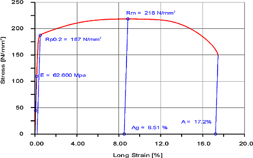

ich bräuchte diese besagte Tabelle (oder Diagramm) für einen FEM Berechnung.
Mögl. nah am Mat AlMg3 G22. Anderes AlMg3 ist ebenfalls gerngesehen.
Auch die Werte aus einem Zugversuch sind gerngesehen.
Wer hat diesen Verdächtigen in letzter Zeit im Internet gesehen oder kann sachdienliche Hinweise (auch per PN) geben?
DANKE!

Streckgrenze gibt es. OK Al. ist von Charge zu Charge sehr unterschiedlich. Trotzdem sollte es solche Kurven geben für FEM Berechnungen. Wie genau die Berechnungen letztendlich sind ist immer so eine Frage.
Danke Murphy aber dort fehlt das wichtigste.... Zahlenwerte... Bzw. was sind das für Materialbenennungen?
Was ich habe ist das:
wobei wenn man sich Rm anschaut mit 218 und die Höhe im diagramm man an der genauigkeit Zweifeln muss.
Zudem ist dies rein Al.
Also auf ein neues! Versuchen wirs nochmal... Kann doch nicht sein das hier keiner mehr mit Al oder mit FEM Berechnungen zu tun hat

Hallo Frank,
nein leider nicht. Die Eckwerte Rp0.2, Rm und E (70k) sind bereits bekannt.
Es geht eher um ca. 13 Werte zwischen Rp0.2 und Bruchdehnung...
Selbst angenähert kann ich nicht Auswerten und mitteln da mir zu den Werten die Dehnung fehlt.

AlMg3 hat die Werkstoffnummer ENAW-5754.
Vllt. hilft dir das ja weiter: click
Im Dokument ab Seite 69 ist evtl. das was du suchst. Meiner Erfahrung nach ist sowas bei Al allerdings wirklich mit Vorsicht zu geniessen.

Das sieht doch wahrlich recht gut aus!
DANKE!
