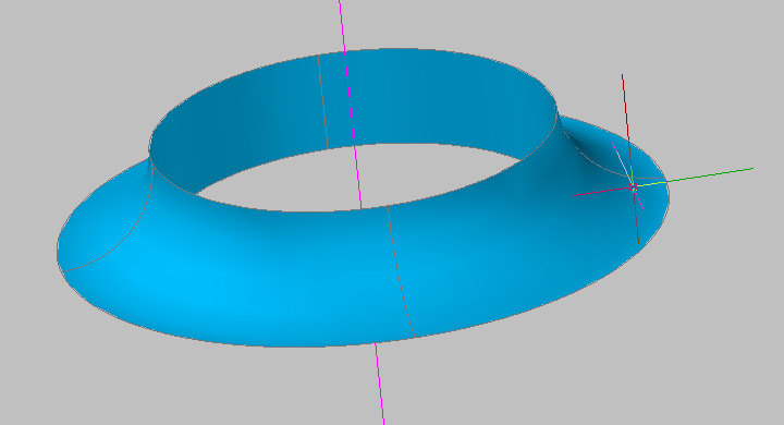

wie ist die Formel zu Volumenberechnung des gezeigten Models?

Das hat gar kein Volumen

Pi mal Daumen :-) na mal im Ernst, jedes CAD sagst Dir auf Knopfdruck Volumen wenn Du das Teil modellierst

Sieht für mich auch nach ner reinen Fläche aus.
Grundsätzlich kann Dir hier keiner weiterhelfen, weil das Bild zwar nett aussieht, aber man aus dem Bild überhaupt nichts über die Geometrie erfahren kann.

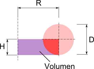

Original erstellt von daniu:
Ganz so würde ich das nicht sehen...
Ich denke es ist folgende Geometrie gemeint.
Gruß DEEPSPEED

Also wenns so wäre, wie deepspeed es meint, dann wäre es:
V= V Zyl - V rotation
Also nimmst du quasi den größten Durchmesser deines Modells (D1) und den senkrechten Abstand zwischen den beiden Kreisen (H).
Das wäre dann:
V zyl = (Pi * (D1)²)/4 * H
Und davon ziehst du folgendes Volumen ab:
Du kennst den Radius deines Gebildes, damit kennst du auch den Winkel deiner Kreisbahn. (Weil ~irgendwie hast du das ja konstruiert    )
Damit kannst du dir einen Kreisabschnitt berechnen, den du dann über 2*pi mit dem Abstand R rotieren lässt. Das ist, als würdest du ein Kuchenstück in einem
gewissen Abstand um eine Achse rotieren lassen (Vgl. Mond um Erde...) Siehe auch 2. Guldin'sche Regel -> V= A * 2Pi * R
"Das Volumen eines Rotationskörpers ist gleich dem Produkt aus dem Flächeninhalt der erzeugenden Fläche und dem Umfang des Kreises,
der durch die Rotation des Schwerpunktes dieser Fläche erzeugt wird"  Guggst du hier: Link
R ist dein Schwerpunktsradius - Berechnet aus: Ys = 2*180°*r * sin (Alpha)/(3*Pi*Alpha) (falls dein Kreisbogen keine 90° hat...)
Die Linie für XS ist deine Kreisbogenwinkelhalbierende.  Guggst du hier: Link 2
Da wir einen Kreissektor (Kuchenstück) haben ergibt sich für die Fläche A:
A= Alpha/360°* r² * Pi -> Guggst du da
Heiß also wie oben schon gengannt:
V Rotation = A * 2Pi * R
Dann ziehst du das ganze von deinem Zylindervolumen ab.
Und dann müsstest du eigentlich ein Volumen bekommen.
Andere und vorallem leichtere Variante:
Mach im CAD oben und unten einen Deckel drauf, mach ein Volumenmodell draus und lass es dir berechnen.

WOW, vielen Dank für die Antworten!
Mal etwas zum Hintergrund: Unser Azubi sollte eine Welle
(Volumen/Gewicht) berechnen. Auf die Frage hin, wie man den
"Übergang" sprich den Radius berechnet, wusste keiner eine
100% Antwort! Im CAD war es ein Klax, aber auf dem Papier....
"Übergang" = Verrundung zwischen zweiter unerschiedlich "dicken"
Wellenabschnitten!
