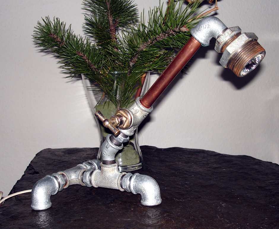

unlängst von tufnad im Witze-Thread gepostet, geht mir nimmer aus dem Kopf:
http://ww3.cad.de/foren/ubb/Forum27/HTML/006298-2.shtml#000831
Ein Freund von mir ist Klempner und er hat bald Geburtstag,
das wäre mal ein kleiner Gag.
Könnt ihr mir sagen, wie die Fachbezeichnungen der Lampenbestandteile heissen?
Mal für meinen Teil, was ich zuordnen kann:
Fuss:
- 3x 1/2 Zoll 90° Rohrverbinder auf Viererverteilung mit 'Zulauf'
- 1x nostalgischer Wasserhahn 1/2 Zoll (habe ich selber noch mehrere)
Mittelteil:
- 1x 45° Rohrwinkel und 1/2" Rohre
oberes Ende (Leuchtmittel)
- 1x 90° Rohrwinkel von 1/2 Zoll auf 3/4 oder mehr
so dass halt ein Ø35mm Spot reinpasst
Heisst das alles so und habe ich das richtig erkannt bzw. täte das passen bzw. gäbe es noch irgendwelche Hürden?
Mehr als die Hälfte hätte ich schonmal zur Verfügung (glaube).
Kann mich aber auch verschätzen, bin ja 'ne Frau
Sieht aber so lustig und simpel aus;-)
Bastelgrüße,
Nancy
Torsten Niemeier
Maschinenbau Ingenieur
Beiträge: 1738
Registriert: 21.06.2001
** CSWP 04/2011 **
** CSWE 08/2011 **
erstellt am: 05. Nov. 2009 22:26    Editieren oder löschen Sie diesen Beitrag!  <-- editieren / zitieren -->   Antwort mit Zitat in Fett Antwort mit kursivem Zitat

Und bitte alles auf Niederspannung, 12V!

erstellt am: 05. Nov. 2009 23:52    Editieren oder löschen Sie diesen Beitrag!  <-- editieren / zitieren -->   Antwort mit Zitat in Fett Antwort mit kursivem Zitat
Original erstellt von geos01:
War auch so geplant, also mit Trafo. Bin ja nicht wahnsinnig;-)
@Thorsten:
Glaube auch, das wird mit ein Problem werden.
Andererseits habe ich hier auch noch einige (Vormittelalterliche) Drehschalter, aber die sind eben eine Nummer zu groß.
Oder eine Art 'Tastschalter' der nur über das Gewinde des Hahns betätigt wird (Hub?). Müsste man aber mehrere Umdrehungen machen.
Oder - fällt mir noch ein:
Diverse Dimmer funktionieren ja auch auf Drehfunktion ... hmm ...
Danke fürs Brainstorming ;-)
lg Nancy

erstellt am: 06. Nov. 2009 00:02    Editieren oder löschen Sie diesen Beitrag!  <-- editieren / zitieren -->   Antwort mit Zitat in Fett Antwort mit kursivem Zitat
So hatte ich das gemeint mit dem Taster.
Was noch ginge, wäre ein Kippschalter, und an der verlängerten Achse des Hahn-Griffes ein entsprechendes Gegenstück -> halbe Umdrehung.
Eigentlich finde ich Euch feige. 12V!
Da gehören 230V dran, mit Nulleiter über die Stahlrohre!
Nur so wird jedes Einschalten zu einem besonderen Erlebnis.

Doc Snyder
Beiträge: 356
Registriert: 02.04.2004
Inventor 3D-CAD
erstellt am: 08. Nov. 2009 17:39    Editieren oder löschen Sie diesen Beitrag!  <-- editieren / zitieren -->   Antwort mit Zitat in Fett Antwort mit kursivem Zitat
Original erstellt von startrek:
... im Witze-Thread gepostet ...
Vermutlich, weil es ein Witz ist.
Wir haben zwar noch ganz andere Sachen gebaut (Bügeleisensohlen sind bessere Lampenfüße), und möglich wäre das gewiss (sowohl mit 220 als auch mit 12 V), aber speziell dieses Bild halte ich vom Gesamteindruck für einen CAD-Hoax. Überlegt doch mal, wo der Schwerpunkt wäre.  Und wo geht das Kabel lang?
In Echtigkeit sähe ich die Hauptschwierigkeit auch in dem Schalter sowie in der Befestigung des Spots, aber unmöglich ist das alles nicht. Artet nur schnell in echte Arbeit aus, wenn es halten und gut funktionieren soll. Cool wäre ein Dimmerpoti an dem Hahnknebel, natürlich so herum sngeschlossen, das man den Strom "auf" drehen muss.  Aber mir wäre das Ding zu hässlich, um da so viel Arbeit rein zu investieren.
Für den Spaß nimm die Rohrfittings und -stutzen, schraub irgendwas zusammen, fädele das Kabel einer fertigen Halogen-Pendelleuchte durch und mach einen Schalter in die Schnur.

startrek
Architekt
Sehen Sie sich das Profil von startrek an!   Senden Sie eine Private Message an startrek  Schreiben Sie einen Gästebucheintrag für startrek
Beiträge: 859
Registriert: 13.02.2003
erstellt am: 09. Nov. 2009 21:38    Editieren oder löschen Sie diesen Beitrag!  <-- editieren / zitieren -->   Antwort mit Zitat in Fett Antwort mit kursivem Zitat
und erstmal gleich Danke für Eure Tips.

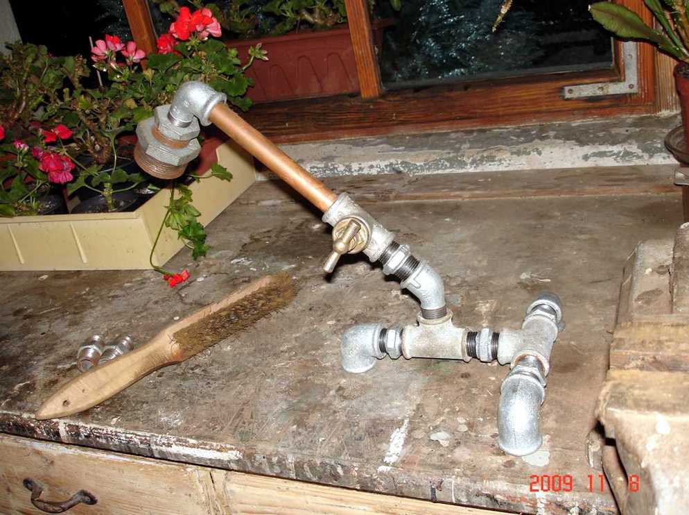

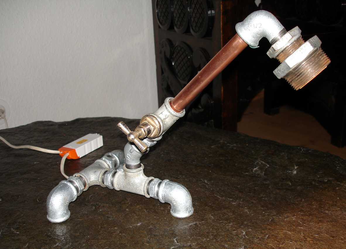

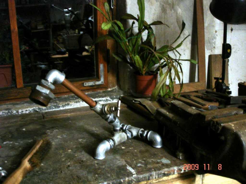

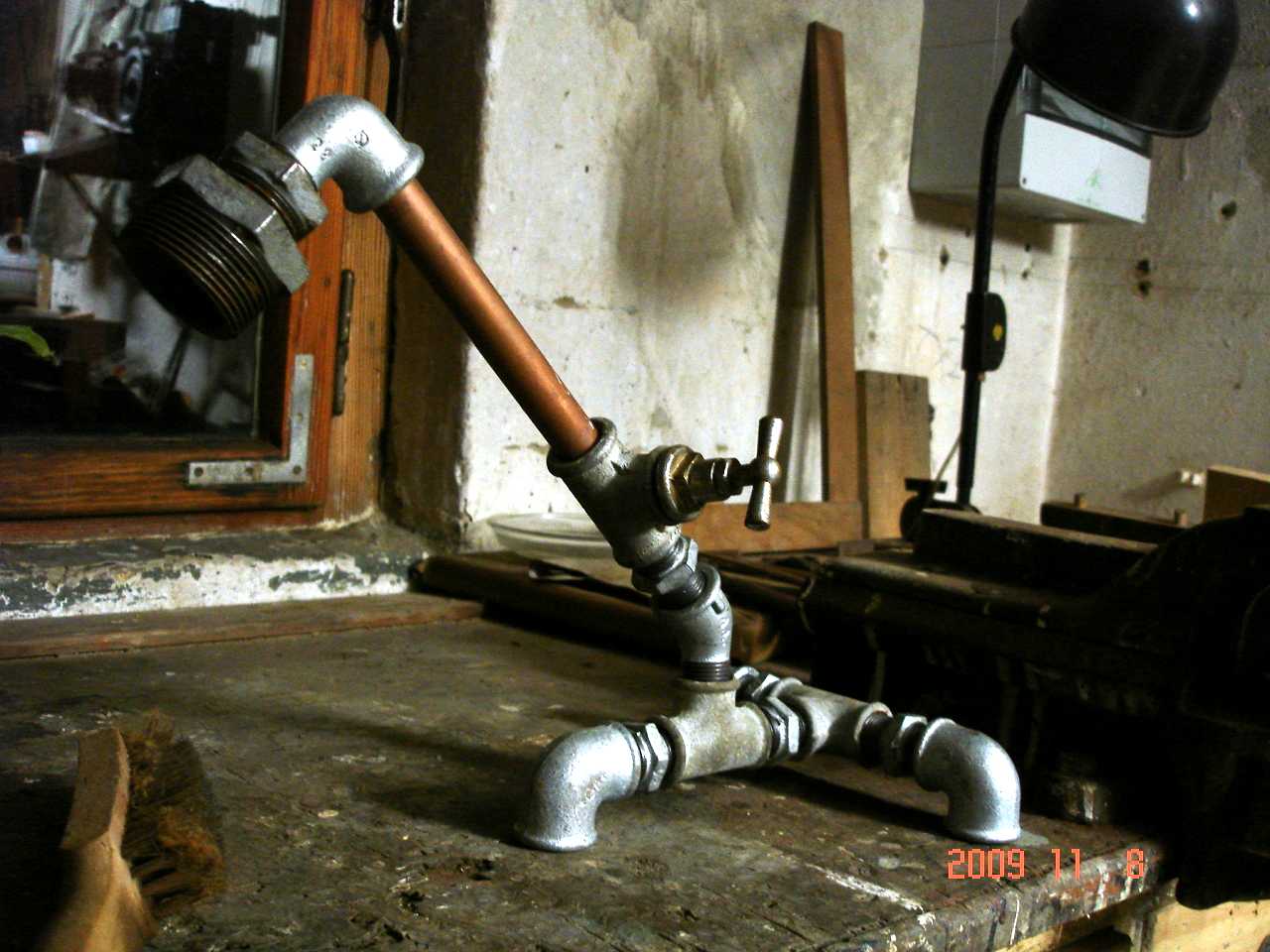

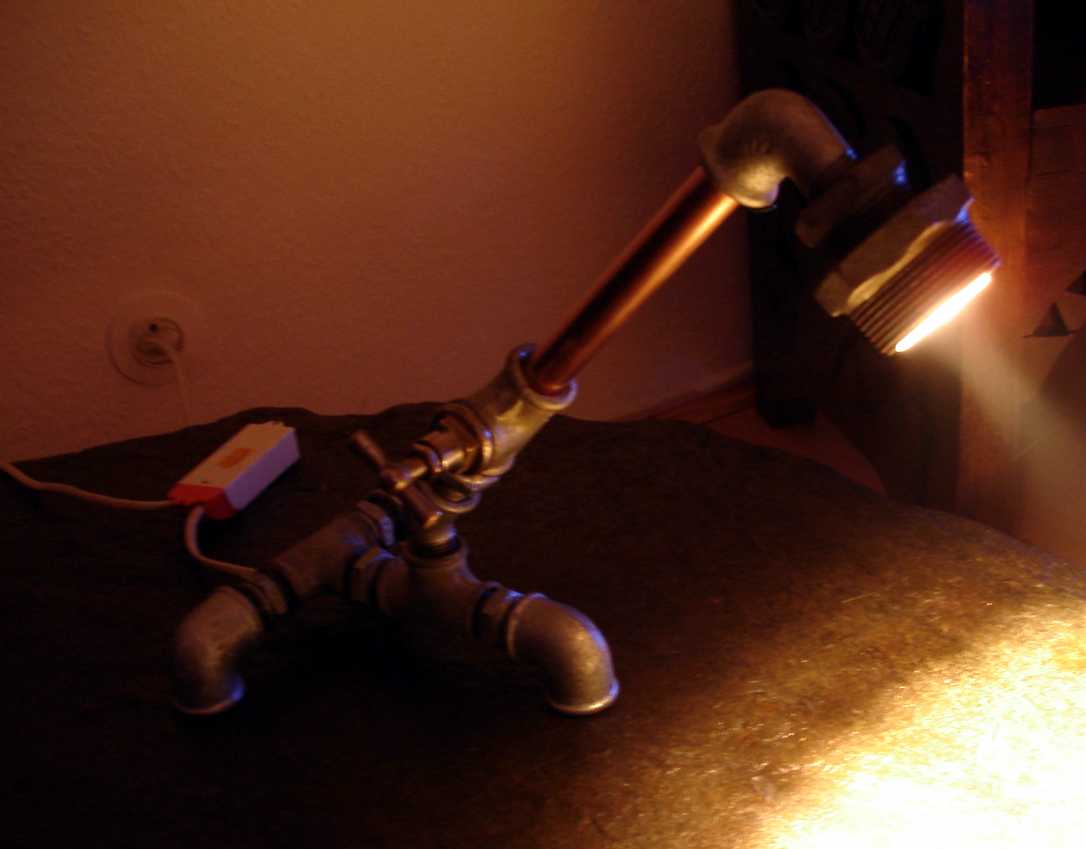

Bin gerade eben aus der Werkstatt rein, hatte mich heute ab 19:00 damit mal näher befasst. Ging recht flott, am längsten dauerte erstmal das grobe Reinigen der Teile, die lagen mehr oder weniger verdreckt in zwei Kisten.
Roland - deine Voraussage mit der Statik ist eingetroffen,
ich hab' den 'Lampenausleger' erstmal kurzerhand um 180° gedreht.
Mal gucken, ob sich das mit einem 60° Rohrbogen bessern lässt,
da wäre der Winkel steiler als jetzt mit dem 30°'er.
Soviel zum Grundgerüst, wiegesagt ging recht fix, sieht auch leicht
'russisch' aus - aber egal, geht ja um den Gag;-)
Sicher könnte man das alles bis zum Perfektionismus ausreizen,
aber dafür habe ich weder genug Zeit noch genug Zeitspanne.
In das Reduzierstück von 1/2" auf 11/2" tüdel ich nen kleinen Halogenspot
mit doppelseitigem Klebeband, Silikon oder irgendsowas. Ansonsten Kabel und Trafo,
Schalter werde ich ganz weglassen, je nachdem, ob vor oder nach dem Trafo.
Nach dem Trafo macht IMHOIn my humble oppinion (Meiner Meinung nach) wenig Sinn, dann lieber blos Stecker.
Wobei da fällt mir ein, wenn ich eh' nur Kabel durchfädel, mal gucken ob ne E14-Fassung reinpasst ohne Trafo dann ...
Dafür bräuchte ich dann aber Wyndorps Universal-Adapter von 230V auf 1/2" ;;-)))
lg Nancy

erstellt am: 09. Nov. 2009 23:10    Editieren oder löschen Sie diesen Beitrag!  <-- editieren / zitieren -->   Antwort mit Zitat in Fett Antwort mit kursivem Zitat
Ich find's ganz ok.
Das Kupferrohr kommt 'n bischen komisch.
Und ohne Schalter im Hahn fehlt irgendwie das letzte Gimmick.

startrek
Architekt
Beiträge: 859
erstellt am: 12. Nov. 2009 21:44    Editieren oder löschen Sie diesen Beitrag!  <-- editieren / zitieren -->   Antwort mit Zitat in Fett Antwort mit kursivem Zitat
sodele, isch habe fertisch;-)
Hergang war so:
War im örtl. Elektroladen, der hatte aber nur die kleinen Reflektoren,
also ohne Fassung, Trafo etc.
Dort verwies man mich an einen kleinen Bastelladen, das haben die...
Dort angekommen, ein netter älterer Herr, sagte sowas hat er nicht,
könnte es aber bestellen, wäre morgen da und er bot mir an auch noch ein Loch fürs Kabel in den unteren Fitting zu bohren.
Abgemacht, heute hin und abgeholt, hat auch soweit geklappt.
Heute abend das Ding nochmal auseinandergenommen, da der Reflektor samst Fassung völlig unmotiviert in dem 11/2" rumschlackerten und die Lampe zu 1/3 rausguckte.
Kabel bzw. Drähte unsymmetrisch gekürzt, sodass die 2 Lüsterklemmen nacheinander bzw. versetzt angeornet sind und sich besser durch das Kupferrohr führen lassen. Vorher war alles gleichlang -> ergo Lüsterklemmenverstopfung;-)
Dann hab ich nen relativ straffen Bindedraht genommen und durch ein Loch der Keramikfassung gefädelt und umgehakt. Dann den Draht straff zurückgezogen, dass die Fassung fest drinnen ist und so tief wie geht versenkt war.
Dann das Kupferrohr, was eh ein Mü zu klein war drübergestekt und durch den Draht ist es jetzt recht fest und nimmer locker im Fitting.
Jetzt schliesst wenigstens der Reflektor bündig vorne ab und sitzt fest.
Alles andre sah bescheiden aus.
Was mir überhaupt nicht gefällt ist:
- das weisse Kabel & Trafo
  >>> kann ich das mit schwarzem Felgenspray umspritzen?
- der nahe Sitz des Trafos (10cm vor Lampeneingang), optisch völlig blöde Stelle ...
  >>> würde da am liebsten mind. 0.5m ranflicken ...
Oder grade Idee gekommen, Trafo und Schalter einfach vertauschen?
Ich weiss - unschön, der Schalter sollte vorm Trafo sitzen, aber so wies jetzt ist gefällt mir überhaupt nicht.
lg Nancy

Achja nochwas vergessen,
hab schon das rostige Gewinde vorne mit Drahtbürste bearbeitet und heute nochmal mit Pinselreiniger drüber. Sieht aber immer noch rostig aus.
Habe vor das noch mit etwas Leinölfirnis abzuschwächen, oder was würdet ihr machen?
Vielen Dank & lg
Nancy
Thomas Harmening
Arbeiter ツ
Beiträge: 3015
Registriert: 06.07.2001
|ænn|
We work in the dark.
We do what we can.
We give what we have.
Our doubt is our passion
and our passion is our task.
erstellt am: 12. Nov. 2009 22:07    Editieren oder löschen Sie diesen Beitrag!  <-- editieren / zitieren -->   Antwort mit Zitat in Fett Antwort mit kursivem Zitat
die Patina lassen ,-)
