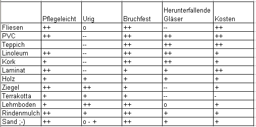

Hallo Leute,
ich brauche mal ein paar Inspirationen. Wir wollen einen Partykeller einrichten. So mit richtigem Tresen und so. Jetzt sind wir auf der Suche nach einem passenden Fußboden.
Er soll sein:
- pflegeleicht
- urig
- "bruchfest" (ein volles Bierglas sollte kein Problem sein)
- Kosten sollten im Rahmen bleiben
- mir fällt bestimmt noch was ein
Mir sind bisher nur Fliesen in den Sinn gekommen. Aber so ideal sind die auch nicht.
Habt Ihr weitere Ideen?
Viele Grüße Lutz

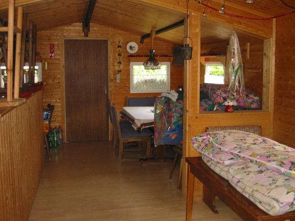

Wir haben in unserer Partyhütte (allerdings im Garten) oben drauf Laminat. Hält und hat bisher alles, wirklich alles was Partyhasen so mit sich bringen, überlebt...

Bei Laminat habe ich Bedenken. Das sind knappe 40m² Grundfläche. Normalbelegung sind etwa 30 Leute. Können aber auch wesentlich mehr werden...

Ok wir haben ein wenig weniger (32m²). Keine Probleme, und =>30 Leute waren wir auch schon oft in den letzten 10 Jahren. Wo siehst Du Deine Bedenken?
...und es ist hier nur für Party. Da schaut doch keiner ernsthaft auf den Boden, da liegen höchstens welche...
