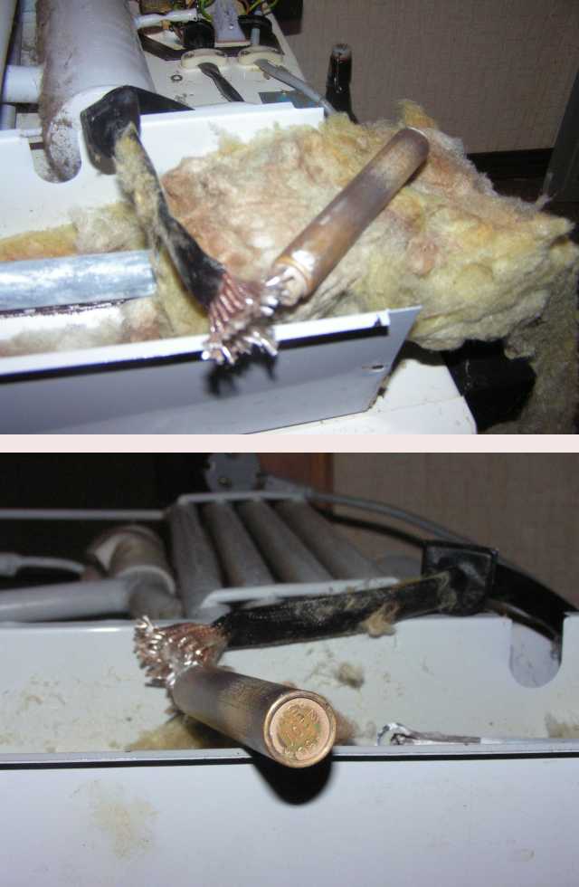

Seit Tagen suche ich das Teil auf dem Bild.
Die Vorgeschichte, an meinem ersten Arbeitsplatz in einem bekannten deutschen Forschungszentrum, wohnte ich längere Zeit nicht ganz standesgemäß in einer umgebauten Garage, Sehr idyllisch.
Damals, 1984, kaufte ich mir bei Neckermann einen Kühlschrank, klein und ohne Kompressor. Der tat jetzt viele Jahre seinen Dienst. Bis er vor einigen Tagen nicht mehr wollte, da die Absorber ohnehin kein Geräusch machen, verabschiedete er sich auch sang- und klanglos, auch das "auf den Kopf stellen", wie man es bei den Absorbern dann ja machen soll, wenn sie nicht mehr wollen, half nicht. Brühe ist noch drin.
Also Phasenprüfer und Multimeter, ja ich weiß, Maschinenbauer sollten das nicht tun, Spannung ist da, Thermostat schaltet auch durch, aber beim Verdampfer bleibt alles kalt, wo es warm werden soll.
Dieses Heizelement hat 85W, 220V, , es steht noch drauf TA60, was auch immer das heissen mag, ist 16mm im Durchmesser und 100mm lang, zwei Drähte, so daß klar ist, zum einen geht der Strom rein, zum anderen wieder raus (oder so ähnlich).
Weiß zufällig jemand, wo man solche Dinger herbekommt? Darf auch ein wenig kleiner sein, ich kann drehen und mir eine Hülse machen.
Die befragten Elektrikerfirmen gaben sich keine Mühe, wollten mir umgehend neue Geräte aufschwatzen, aber an denen hängen keine Erinnerungen und ausserdem rechnet sich eine Neuanschaffung bei meiner statistischen Restlebenserwartung sowieso nicht mehr.
(Edit, Anhang vergessen, ich sag's ja.....)
