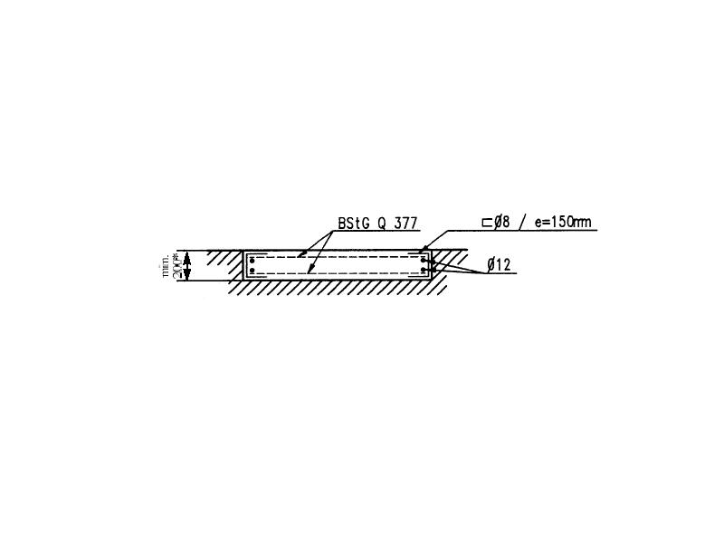

Nabend zusammen,
ich habe mir eine Hebebühne gekauft und beim Aufbauen festgestellt, das der Boden absolut nicht den Anforderungen entspricht.
Also muss ich mir ein Fundament bauen, oder die Bühne wieder verkaufen.
Das Fundament soll 3400 x 1600mm x 200mm sein. Habe aber leider gar keine Ahnung davon.
Folgendes steht auf dem Plan (Zeichnung im Anhang):
- Betongüte mindestens nach B25 nach DIN 1045
- Bewehrung in beiden Richtungen an Ober- und Unterseite der Platte min 3.5cm²/m (z.B. Baustahlgewebe Q 377)
umlaufend d8/e150mm (ich glaube das ist ein U-Profil)
in den Ecken längs jeweils d12
Was für "Baustahlgewebe" muss ich denn da nehmen? Sind das einfache Baustahlmatten?
Wieviel kg Kies und Zement brauche ich, so Pi mal Daumen, für 1m³ B25 Beton? Kann man das selber mischen, oder sollte man sich das fertig liefern lassen?
Es gibt unter uns bestimmt Bauingenieure die sich damit auskennen und mir ein bisschen helfen können...
Tobi

Hallo Tobi,
das umlaufende ist kein U-Profil, sondern U-Baustahlmatte. Zur Dimensionierung der Platte kann ich nichts sagen. Macht aber einen guten Eindruck. Das ganze kommt natürlich auch noch auf das Gewicht der Hebebühne + Fahrzeug drauf an. Denke auch an einen ordentlichen Unterbau. Die Festigkeitsklassen B25 etc. werden nicht mehr verwendet. Neu sich die C-Klassen. Einem B25 würde jetzt ein C20/25 entsprechen. Tja, selber mischen oder nicht? 1m³ sind eine ganze Menge. Ich würde mal die Kosten für eine Anlieferung abchecken.
Viele Grüße Lutz

Hallo Lutz,
das ist das vom Hersteller der Hebebühne vorgegebene Fundament, ist also für das Gewicht der Hebebühne + Auto zugelassen.
Wie sieht denn ein ordentlicher Unterbau aus? Reichen 20 - 30cm Lava, die ich mit einer Rüttelplatte verdichte?
1m³ hört sich für mich gar nich so viel an. Wieviel kg Sand und Zement brauche ich denn für diese Menge?

Für mich handelt es sich bei "d8/e150mm" um eine Rissbewehrung mit Bügel aus Stabstahl Durchmesser = 8 mm, verlegt im Abstand von 150 mm
Für die oben angegebenen Abmessungen brauchst du somit rund 70 Stück

eine U-Baustahlmatte ist ne Matte, die u-förmig gebogen wird. lässt sich 100x schneller einbauen, als einzelne u-förmig gebogene Stabstähle, die ich einzeln feströdeln muss.
Die Stahlmatten kannst Du dir fix und fertig so biegen und zuschneiden lassen.
Q377 sind "ganz normale Baustahlmatten" ... es gibt verschiedene Größen, je nach gefordertem Stahlquerschnitt.
würd ich auch so sehen, Q377 (glaub ich is auch schon eine alte Bezeichnung) sind schon etwas "schwere" Baustahlmatten.
ich glaub mich erinnern zu können, dass für 1m3 Beton ca. 1,7m3 Kies brauchen wirst. Normalerweise muss der Unterbau mindestens Frosttiefe haben (70 - 80cm)!
Beton - Mischungsverhältnis 1:4 (eine Schaufel Zement - 4 Schaufeln Kies) dann wird die Qualität von B25 sicherlich erreicht. Dann müssten so 20 - 25 Sack Zement ausreichend sein.

@zioba: genau das meinte ich. Ich sehe die Dinger nur ab und an mal auf unseren Baustellen. Da werden die auch gleich fertig geliefert.
Zum Beton: die Dichte von Beton liegt bei ca. 2,2 bis 2,4. Bedeudet also 2,2 bis 2,4 Tonnen Ausgangsmaterial für 1m³ Beton. Selber mischen hat den Vorteil, Du rührst immer nur so viel an, wie Du gerade verarbeiten/transportieren kannst. Beim Anliefern stellt sich die Frage, könnte der Mischer den Beton gleich in vorgesehene Platte gießen oder muss er erst zwischengelagert werden. Beim letzteren empfehlen sich zahlreiche Helfer für einen schnellen Transport. Die platte sollte auch in einem Stück gegossen werden. Verdichten (rütteln) nicht vergessen.
Zum Unterbau: Frostsicher, wenn die Anlage im Freien stehen soll. Sonst (Garage...) sollten 40 cm drunter reichen. Aber schön verdichten.
Viele Grüße Lutz

das würde bedeuten, ich bräuchte
a) Stahlmatten für oben und unten (2x 3400 x 1600)
b) 8 mm Rundstahl, gebogen als u, Kantenlänge 150mm, gelegt in einem Abstand von 150mm = ca 70 solcher Stäbe, bzw. 31,5m Stahl
b.1) oder als u gebogene Stahlmatten (auch aus 8mm Stahl)
c) 12 mm Rundstahl für die Ecken längs (4 x 1,6m)

Hallo Tobi!
Ich würde zumindest versuchsweise 'mal bei der Baufirma Deines Vertrauens (oder auch mehreren) ein Angebot für das ganze Ding einholen. Mit allem Drum und Dran (Betonstahlmatten, Stabstahl biegen, Abstandhalter für unten und oben, Stahl verlegen und zusammenrödeln, Beton mischen, einbauen, verdichten usw.) geht viel Zeit drauf. Da sind die Profis - hoffentlich - schneller und wenn etwas schief geht, gibt's Gewährleistung.
Die zwei Randeisen Durchmesser 12 mm sind oben und unten umlaufend einzubauen.
