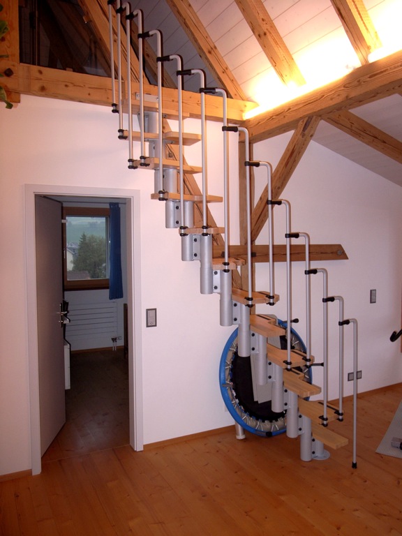

Hallo Freunde,
Jeder weiss dass Treppen bestimmten Berechnungsmodi folgen müssen, um bequem und sicher begehbar zu sein.
Nun gibt es eine Spezialform für sehr beengte Verältnisse, die hierzulande Hallstätter Treppe genannt wird (wohl weil's in dem historischen Ort Hallstatt überall extrem eng und steil zugeht und somit häufiger anzutreffen ist), diese hat asymmetrische Stufen, muss also stets in derselben Steigfolge begangen werden (also z.B. erste Stufe stets linker Fuß), ist aber an sich halbwegs gut begehbar, auch bei z.B. 60° Steilheit.
Ich brauch' Sowas für meinen Dachboden, bin mir aber unsicher wie man Sowas berechnet. Die klassische Stufenformel ist ja da wohl nicht anwendbar.
- Kennt Jemand Sowas?
- Weiss Jemand wie man das berechnet?
mfg - Leo

was Du beschreibst kenne ich unter "Raumspartreppe". Google liefert ein paar Ergebnisse (~20.000). Evtl. ist was passendes mit Berechnungen etc. dabei.
Viele Grüße Lutz

Eine andere Bezeichnung, so wie ich sie mal vor langer Zeit gelernt habe, ist Löffel- oder Sambatreppe. http://de.wikipedia.org/wiki/Liste_spezieller_Treppen
Von einer Berechnungsformel wies ich leider nicht, ist mir auch nicht bekannt das es darüber eine gibt. Was ich noch weis ist, das die Vorderkante des "Löffels" entweder bündig oder hinter der Vorderkante des "Löffelstiels" der darunterliegneden Stufe zurücksteht.

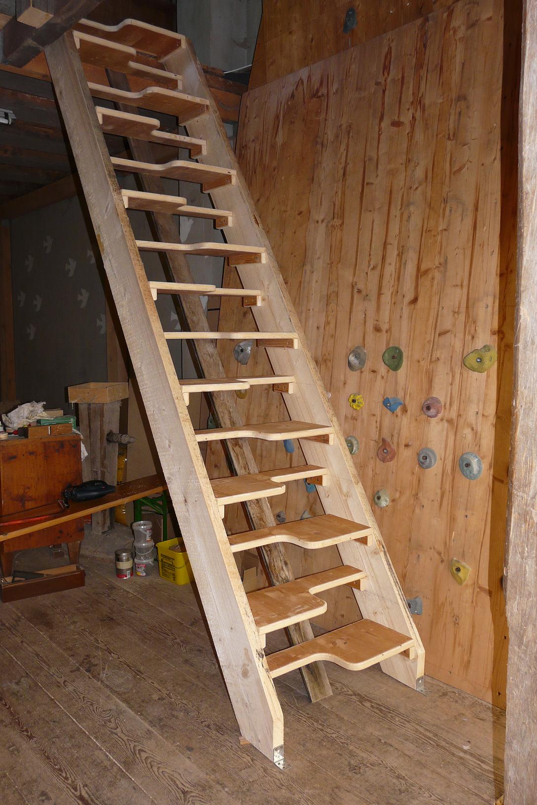

Treppe nach den verlinkten Hinweisen berechnet, in 3D konstruiert, und über's WE gebaut: Funktioniert perfekt!
mfg - Leo

Die Bilder vom CAD-Modell spare ich mir, das kann sich Jeder leicht vorstellen.
Um die sehr rustikal-einfache Ausführung zu erklären: Dieser "Dachboden" ist in der Scheune, hat mit Wohnbereich nix zu tun.
Danke nochmals an Alle!
mfg - Leo

Eine kleine Frage noch:
Die Stufen bestehen aus 27mm 3-Schicht-Platten, Breite zwischen den Wangen ist 650mm, seichte Tiefe ist 100mm, tiefe Tiefe (der Auftritt) ist 350mm.
In welcher Richtung würdet Ihr die Faserrichtung der Deckschichten laufen lassen?
Würdet Ihr die Stufengestaltung für stabil genug halten?
mfg - Leo

Wenn sie unter Deinem Körpergewicht nicht durchwippen, brauchst Du Dir keine Gedanken zu machen. Die Treppen im Haus meiner Eltern sind deutlich breiter, aber auch nur 2 mm dicker. Die halten schon seit vielen Jahren.
Die Fasern der Deckschicht würde ich quer laufen lassen, da sie den Hauptteil der Zug- und Druckbelastung tragen müssen. Außerdem sieht es besser aus (alle Holztreppen die ich kenne sind "quergestreift").
Edit:
Du kannst auch noch an der hinteren Unterkante eine Versteifungsleiste anbringen, dann sollte die Biegung gar kein Thema mehr sein.
Cheers,
    Jochen

Ich würde aus praktischen Gründen die Querstreifung vorziehen: bei einer Längsstreifung ist die Gefahr der Schiefer im Fuß wesentlich größer, da man immer in Faserrichtung auftritt.
Viele Grüße Lutz

Ich hab zunächst lange hin und her überlegt, dann aber eher zufällig eine Faserrichtung in Gehrichtung erwischt.
Die Stufen waren dann im ersten Praxistest zu weich, mein Fliegengewicht hat's ausgehalten, aber kräftige Burschen die Last in den Dachboden schleppen wären ev. in Gefahr gewesen.
Daraufhin hab ich eine durchgängige Latte an die Hinterkante aller Stufen geschraubt und jetzt halten die Stufen, und die Belastung ist mehr Torsion statt Biegung, somit passt die Faserrichtung meiner Meinung nach ganz gut.
Leider kann mein FEM keine Sperrholzplatten rechnen, interessiert hätt's mich doch was sich da genau abspielt.
(Schiefer im Fuss wird weniger Rolle spielen, da ausser mir und Lisi Niemand da barfuss raufklettern wird)
mfg - Leo
Hi!
Kommentar noch zu dem Bild:
die Bouldergriffe hängen IMO zu tief und werden durch die Treppe ja unbrauchbar ... Schade drum.

Das ist der demontierte, temporär gelagerte Teil der ziemlich grossen Kletterwand, und die Griffe sind da ebenfalls in "Lagerposition" angeschraubt.
Die Treppe soll später mal per Flaschenzug hochgeklappt werden können, damit die Kletterwand wieder in voller Pracht genutzt werden kann.
Echt super wie die Kids darauf stehen... Oben (ca. 6m Höhe) ist eine Glocke, die nur läuten kann wer's bis ganz oben schafft.
Und alle Flächen der wirklichen Kletterwand sind ganz korrekt nach vorne geneigt (also leicht überhängend), damit man bei Sturz nicht über alle Griffe drüberriffelt, sondern in's Leere (bis in's Seil) fällt.
mfg - Leo

Hallo Leo
Ich habe noch eine solche Treppe aus Einzelelementen gesehen. Würde dir das etwas nützen? Könnte dir sonst die Adresse organisieren.

Hallo Leo
Konnte es trotzdem nicht lassen und vielleicht sucht ja jemand später auch eine Lösung.
Das beiliegende Foto zeigt die Treppe in meinem B&B. Die ist aus Fertigelementen, welche zusammengesteckt werden. Laut dem Erbauer zwar eine ziemliche Fummelei bis man alles zusammenhat, aber am Schluss eine gute Sache.
In der Zwischenzeit haben wir auch noch herausgefunden das diese Teile hier in der Schweiz auch bei OBI vertrieben werden.
Wie man sieht kann man daraus auch eine schön geschwungene Treppe bauen.

Hallo Chris,
Danke für die info, dieses Modell ist mit in div. Prospekten schon mehrfach untergekommen. Schaut gut aus, wäre aber für meine Zwecke viel zu "schön".
Ich arbeite ja schon am nächsten Projekt: Übersiedeln der Kletterwand.
gibts davon auch Fotos?   spiele schon lange mit dem Gedanken auch eine kleine Wand zu bauen. Weiss nur noch nicht genau wo. ist etwas schwierig bei mir...
