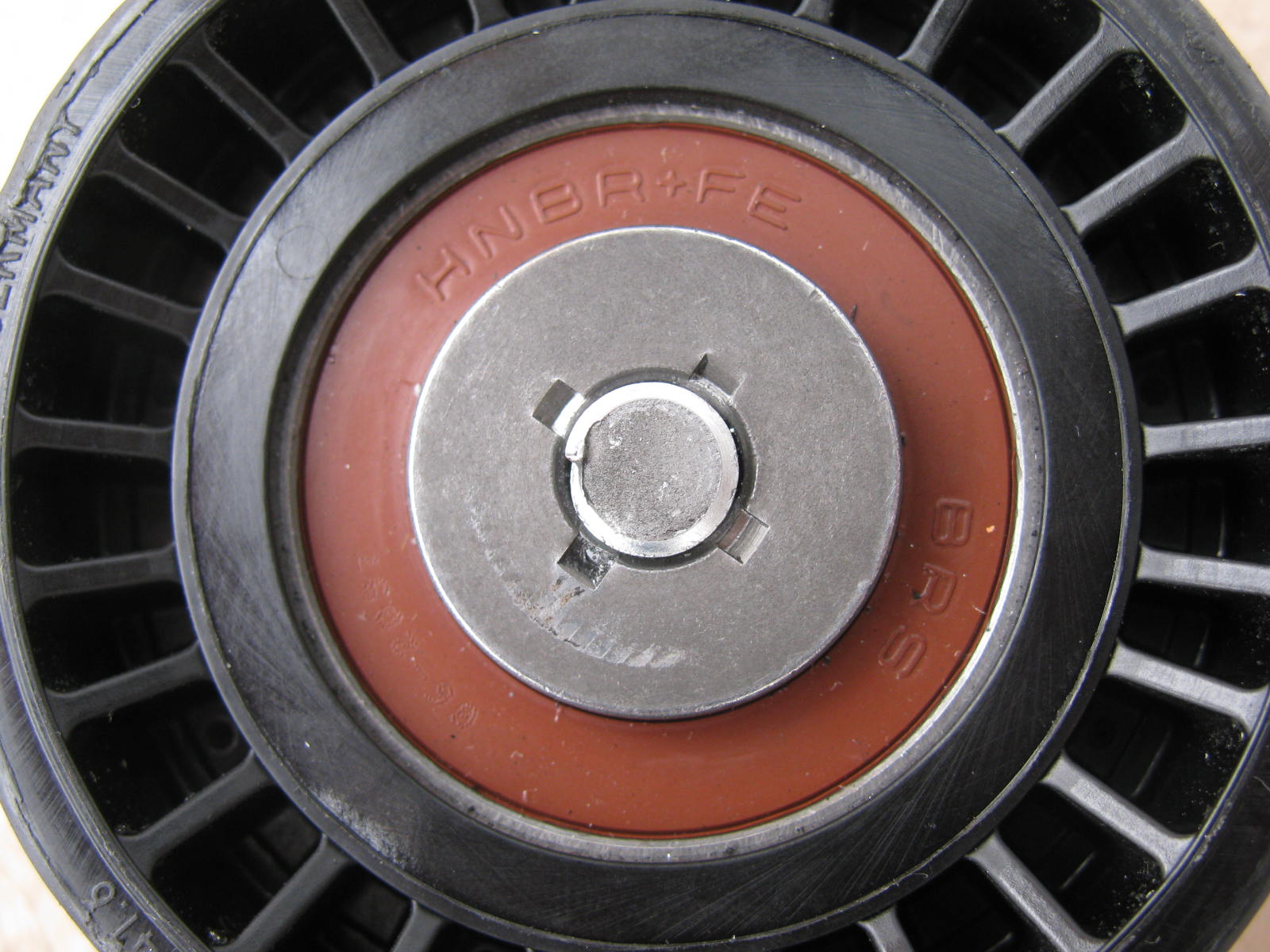

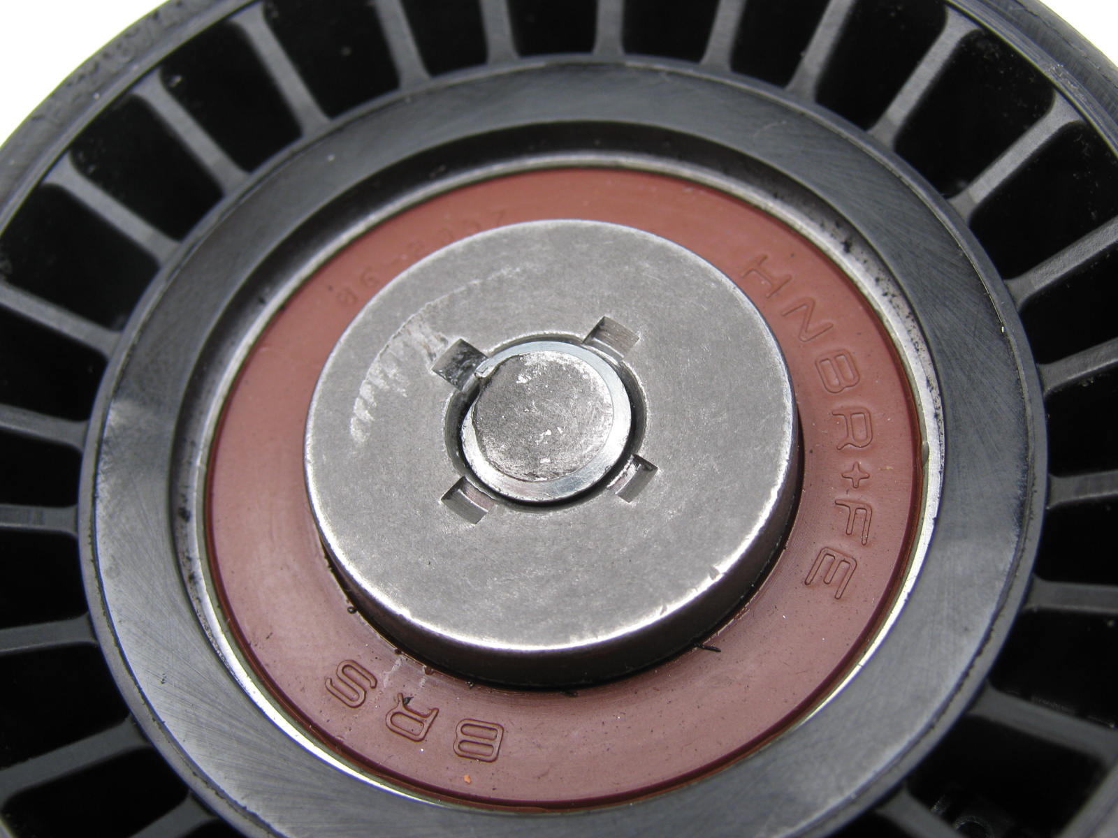

erstellt am: 14. Aug. 2009 10:36    Editieren oder löschen Sie diesen Beitrag!  <-- editieren / zitieren -->   Antwort mit Zitat in Fett Antwort mit kursivem Zitat
ich habe von der Schraube mal ein Foto reingestellt. Mir ist klar, dass die Beurteilung der Bruchstelle schwierig sein dürfte; aber vieleicht würden mir ein paare Anhaltspunkte weiterhelfen.
Danke.

erstellt am: 14. Aug. 2009 10:53    Editieren oder löschen Sie diesen Beitrag!  <-- editieren / zitieren -->   Antwort mit Zitat in Fett Antwort mit kursivem Zitat
ich begeb mich mal aufs Glatteis und würd als erstes mal auf einen Gewaltbruch tippen.
Für einen Dauerbruch fehlen mir die typischen "Muschellinien".
Auf dem angehängten Bild kannst du den Unterschied gut sehen. Zuerst wird der Querschnitt
durch den Dauerbruch geschwächt bis schließlich der Gewaltbruch eintritt (von rechts nach links)
Wie gesagt, dass ist jediglich meine unverbindliche Meinung, anhand der ersten Bilder.
Das ganze sagt auch nichts darüber aus, ob der Gewaltbruch durch das zu feste Anziehen der Werkstatt,
oder durch etwas anderes verursacht wurde.
Grüße Matthias

erstellt am: 16. Aug. 2009 10:18    Editieren oder löschen Sie diesen Beitrag!  <-- editieren / zitieren -->   Antwort mit Zitat in Fett Antwort mit kursivem Zitat
Ich würde, nach Betrachtung der Bilder, sagen, dass es ein Gewaltbruch begründet durch ein zu hohes Drehmoment ist. Die Muschellinien fehlen und das Bruchbild zeigt ein Gefüge, wie es sich auf der Oberfläche klassisch nach einer Ruptur durch zu hohe Zugkräfte zeigt. Das Problem ist bei Schrauben normal: wenn das Drehmoment zu hoch ist, war's das.
Hinsichtlich der Kosten für den neuen Motor: ich sehe das nicht ganz so pessimistisch. Wenn ein Elektriker einen Fehler macht und das Haus brennt ab, zahlt die Versicherung des Handwerkers auch ein neues Haus, egal, welchen "Zeitwert" es hatte. Der Schaden ist ja vorhanden. Man müsste sich aber möglicherweise mit einem gebrauchten Aggregat zufriedengeben, dass eine adäquate Laufleistung hat.
Ich würde hier schon kämpfen. Es lohnt sich, insbesondere bei dem Bruchbild ist der Verursacher recht einfach auffindbar. Wenn die Werkstatt von sich aus nichts anbietet, würde ich entsprechend Druck machen und sagen, das man das auch über das Gericht laufen lassen kann. Hier würde ich im Übrigen auch auf Wiederherstellung der Gebrauchsfähigkeit klagen.
