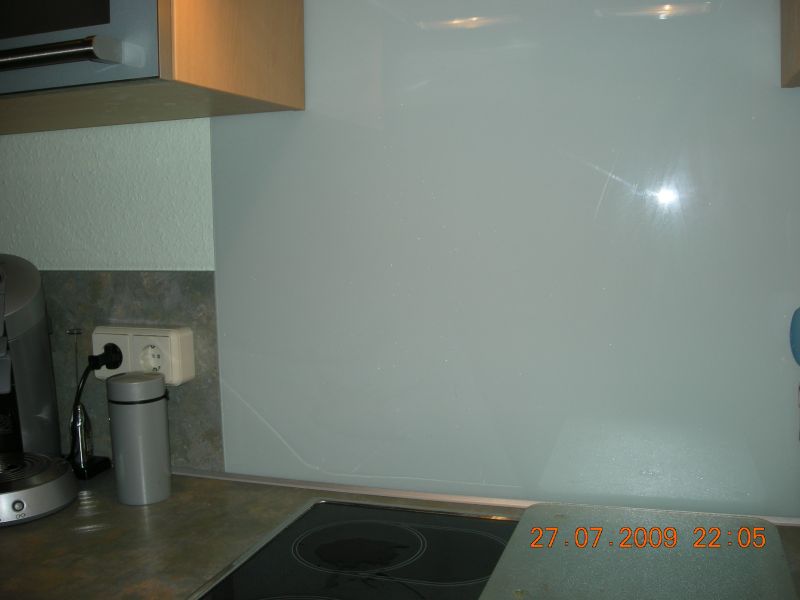

wir sind am überlegen, ob "Polymethylmethacrylat" bzw. Plexi-Glas
als Spitzschutz hinter der Kochmulde einsetzbar ist. Und zwar
dachten wir an ein Maß von 450x900x4. Ist Plexiglas hitzebeständig?
Bis wieviel Grad? Wie sieht die Durchbiegung aus? Etwas dicker
wählen? usw..... Wir sind für alles Dankbar.

Ist meiner Meinung nach nicht geeignet.
http://www.plexiglas.de/NR/rdonlyres/EA1355FD-58E0-433D-AFF7-9A62B5B90D34  /0/2111PLEXIGLASGS_XT_de.pdf
Müßte schon richtiges Glas sein.

@smb: nehmt Glas. Ist einfach beständiger. Wenn ihr mal abwischt kommen bei Acryl schnell Kratzer rein. Reinigungsmittel können es angreifen.
Habe Dir mal ein Bild unserer Glasscheibe rangehangen. Ein Fliesenspiegel war bei uns nicht vorhanden. Da haben wir die Arbeitsplatte hinten mit "hochgezogen". Auf 30 cm Höhe. Hinter dem Herd haben wir uns für eine Milchglasscheibe entschieden. Sie ist ca. 2 mm stark uns sitzt auf einer 18 mm Verbundplatte auf. Insgesamt ist sie genauso stark wie "hochgezogene" Arbeitsplatte.

BTW. IMHO ist Plexiglas nicht geeignet.
