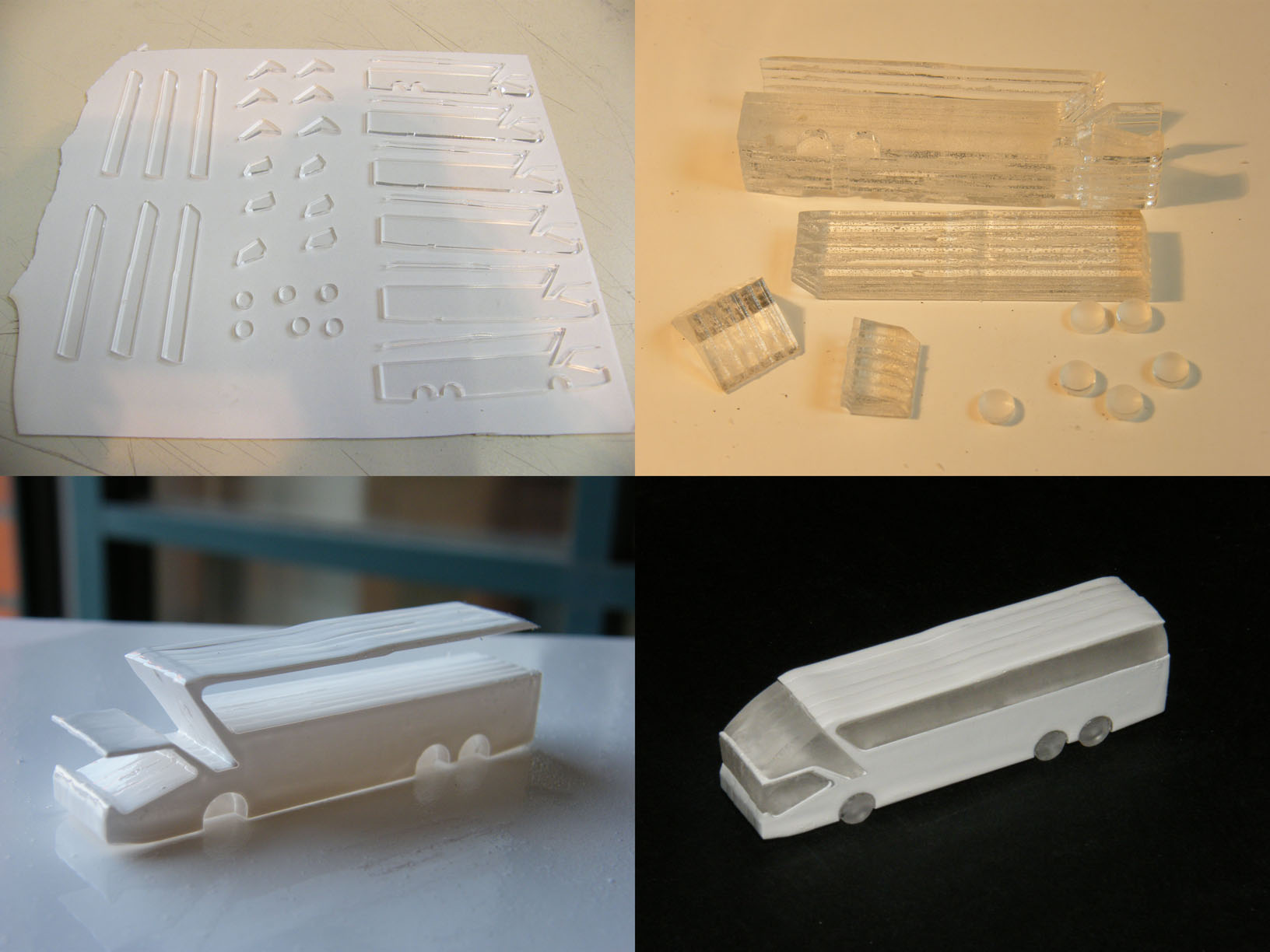

okhar
Architekt, Bauzeichner
Sehen Sie sich das Profil von okhar an!   Senden Sie eine Private Message an okhar  Schreiben Sie einen Gästebucheintrag für okhar
Beiträge: 33
Registriert: 18.01.2004
erstellt am: 23. Aug. 2009 22:15    Editieren oder löschen Sie diesen Beitrag!  <-- editieren / zitieren -->   Antwort mit Zitat in Fett Antwort mit kursivem Zitat

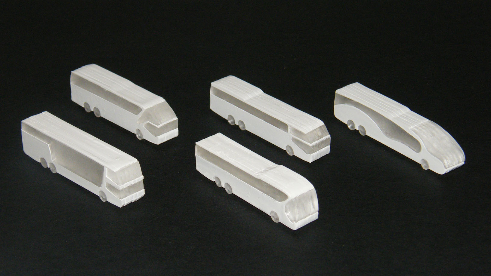

Hallo und danke noch mal für die Antworten.
Ich habe die Silhouetten von Reisebussen lasern lassen.
Gedacht war das auch als Test, da ich keine Erfahrung mit Lasern
habe und nicht anfangen will erst "kurz vor 12" welche zu sammeln.
Vier Modelle entsprechen den Bussen von Neoplan, da man auf ihrer
Homepage so schöne PDF-Dateien mit den Seitenrissen und Maßen
runterladen kann.
Bei einem Modell habe ich mich selbst als Busdesigner probiert.
Naja, Schwamm drüber.
Das Lasern ist faszinierend, aber das Kleben, Schleifen und Besprühen
der Kleinteile ist dann doch sehr zeitaufwendig.
Bei solch kleinen Teilen und dünnen Stegen verzieht sich das Material
bei der Hitze des Lasers doch, wenn auch unmerklich und die Teile passen
nicht wirklich sauber zusammen.
Für meine Zwecke reicht es aber aus.
Ich wusste auch nicht, dass das Material, was überall als Plexiglas verkauft
wird, gar kein Plexiglas ist, sondern „CoPolystyrol“ oder so ähnlich, was zum
Lasern viel zu weich ist und schmelzen würde.
Wenn man dann richtiges Acrylglas nachfragt, fangen die Schwierigkeiten an.
Ich habe 2mm starkes Acrylglas benutzt und in 6 Lagen zusammengeklebt.

erstellt am: 24. Aug. 2009 00:35    Editieren oder löschen Sie diesen Beitrag!  <-- editieren / zitieren -->   Antwort mit Zitat in Fett Antwort mit kursivem Zitat
Hm, PUR-Schaum (Obomodulan, Ureol...) mit Dichte 600....800kg/m³, Bus ohne Räder aus EINER 12mm-Platte fräsen und Räder nachträglich ankleben. Gibt keine Rillen durch die verklebten Platten. Fenster kann man entweder auf der Fräse gleich noch mit einem Stichel 0,3...0,4mm tief anreißen oder falls das nicht reicht, in der "Plexiglas"-Tiefe als Taschen einfräsen und hinterher mit dem Plexi zukleben.
Kurz entgraten, schickes Abziehbild drauf, fettich  .
Da Berlin zu weit weg, kann ich als Anbieter nur generell Tischler Formen-/Modellbauer bis zum Maschinenbauer nennen.
Im Hochschulbereich habe ich hier allerdings Fräsen auch schon im Fachbereich MB und bei den Seefahrern gesehen. Die Preise für solche Arbeiten sind nämlich, so wie von daniu schon bemerkt, mittlerweile nicht mehr feierlich. Da ist es billiger, die Modelle maßstabsgerecht aus der Platte zu beißen; der 83. Versuch sieht dann schon ganz gut aus, schmeckt aber noch so widerlich wie der erste.

erstellt am: 24. Aug. 2009 01:49    Editieren oder löschen Sie diesen Beitrag!  <-- editieren / zitieren -->   Antwort mit Zitat in Fett Antwort mit kursivem Zitat
JA, an Fräsen hab ich auch gedacht.
Es gibt auch noch Wasserschneiden, find ich ebenfalls total faszinierend.
Wie gesagt wollte ich vor allem Erfahrungen im Laserschneiden sammeln, da das eigentliche Gebäudemodell gelasert werden
soll (Zeitaufwand, Material, Kosten etc.). Im Architekturmodellbau werden Fahrzeuge und Figuren eher silhouettenhaft
dargestellt, die Busmodelle sind schon fast zu detailliert und mit Abziehbildern geht ja überhaupt nix.
Rapid Prototyping ist nicht zu bezahlen, obwohl es hier in Berlin http://www.rapidobject.com/  gibt.
Gibt es vielleicht in anderen Städten auch.
Ich hoffe, dass ich noch erleben kann, wie es einen 3D-Drucker und einen Laserschneider für den Schreibtisch im
Sonderangebot bei Aldi gibt. Dann kann ich mir mein künstliches Hüftgelenk selber ausdrucken und Omi baut es ein.
Ich kenne Leute die Geld sparen wollten und genau diese Erfahrung mit  30000 DM bezahlt haben   .
Wahnsinn !!
Glücklicherweise habe ich den freundlichen Herrn mit dem Laserschneider noch mal angerufen, obwohl ich mit dem
"falschen" Plexiglas schon auf dem Weg zur Kasse war.

erstellt am: 24. Aug. 2009 05:24    Editieren oder löschen Sie diesen Beitrag!  <-- editieren / zitieren -->   Antwort mit Zitat in Fett Antwort mit kursivem Zitat
Um Oles Gedankengang aufzugreifen,
bei 12 mm, einer Dekupiersäge und einer (Ständer)-Bohrmaschine mit einem Forstnerbohrer
würde auch Balsaholz, und das normale Acrylglas gehen.

erstellt am: 24. Aug. 2009 07:51    Editieren oder löschen Sie diesen Beitrag!  <-- editieren / zitieren -->   Antwort mit Zitat in Fett Antwort mit kursivem Zitat
Balsaholz ist eine sinnvolle Alternative, wobei ich sagen muß daß mir die geposteten Modelle schon sehr gut gefallen!
