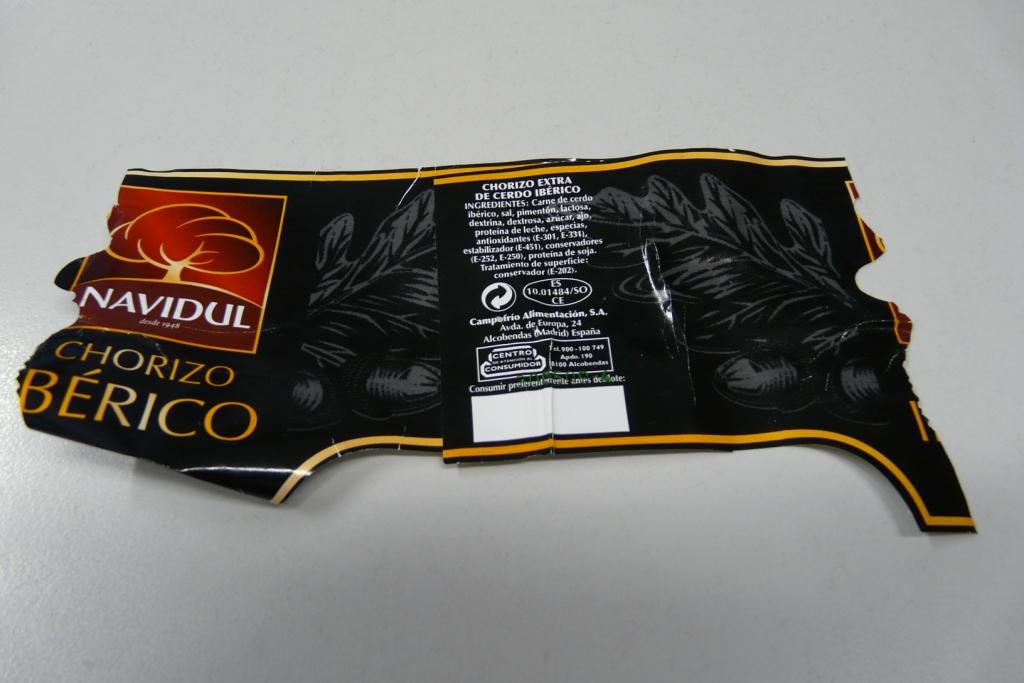

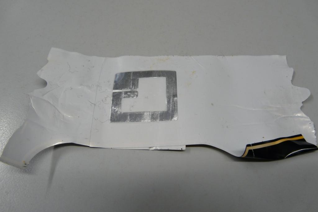

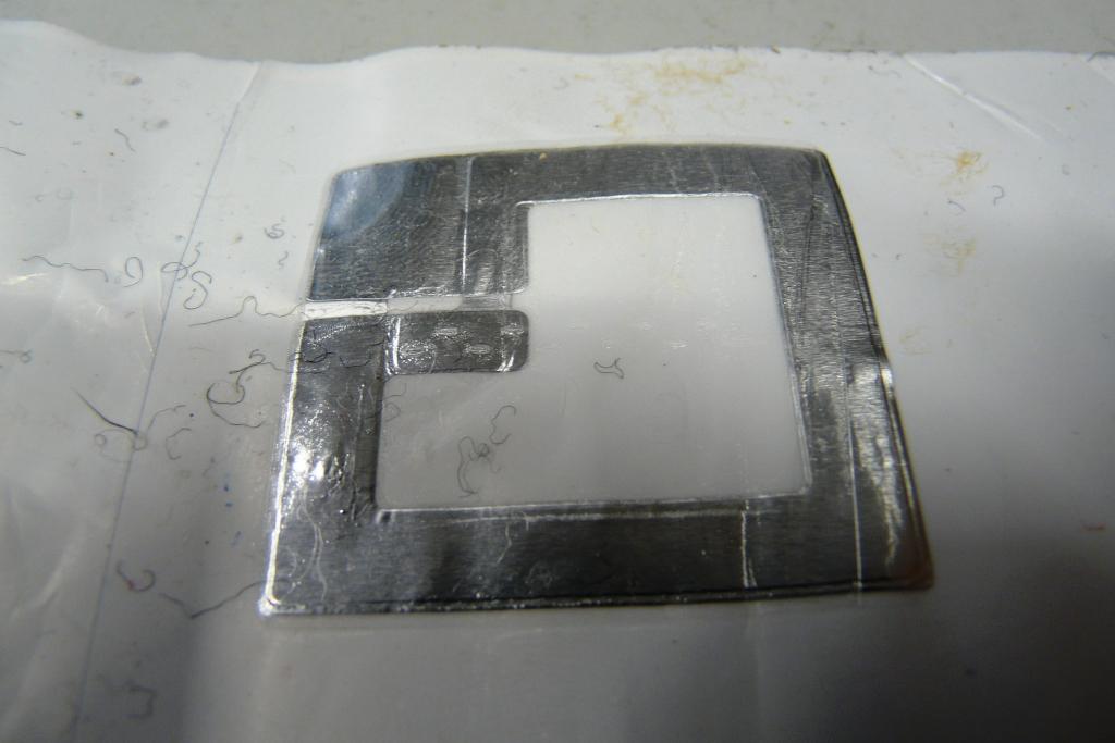

Hallo Freunde,
Habe vor Kurzem von Besuchern aus Spanien eine wunderschöne riesengrosse Wurst geschenkt bekommen. Köstlich war sie ausserdem. Doppelt köstlich deswegen, weil wir sie unangebrochen die ganze lage Wüstenwanderung mitgeschleppt haben, sowas lässt einem das Zeugs einfach an's Herz wachsen <G>
Nun, beim Verspeisen der Wurst hab' ich mir zufällig die Rückseite des Etiketts angesehen.
Kann mir Jemand sagen was das ist?
Ist das eins der berüchtigten RFID's?
mfg - Leo

das is ne Diebstahlsicherung wie bei Kleidung oder so.
Funktioniert nur noch nicht so richtig - hatten hier mal einen Kunden der wollte das auch. Wollte sein Schnapsfläschen so vor Diebstahl in den Supermärkten etc.. sichern.

Interessieren würde mich noch, wie das denn funktionieren soll (wenn es angeblich noch nicht so recht funktioniert ...)
Ein Freund hat neulich auch so was ähnliches gefunden. Da sind keine Bauteile und nichts - nur so ein Aluplättchen.

Am Ausgang von Geschäften hast Du ja oft diese "Sicherheitsschleusen" (Antennen). Dort wird wohl ein Feld dazwischen erzeugt. Kommst Du mit so einer "Spule" an, ändert sich das Feld, der signalgeber schlägt Alarm.
Ich hatte mal Boxenkabel gekauft. Das war auch so aufgewickelt. Als ich in den nächsten Laden reinging habe ich auch Alarm ausgelöst.  Mehr steht noch bei Wiki

Das ist aber eine haarige Wurst gewesen.

PS: http://de.wikipedia.org/wiki/Warensicherungsetikett  Irgendeins davon wird es wohl sein.

Genau, und da dieses Plättchen sehhhhhhhhhr dünn ist, ist somit auch die (ich sach mal - mir fällt gerade nicht ein wie man genau dazu sacht)Spulenleistung ebenfalls sehr gering. Somit kann vorkommen dass diese nicht erkannt wird - trägt man dieses Etikett sehr nah am Körper und zum mit der Seite dem Körper zugewandt dann schlägt das Alarmsystem nicht an.
Die Diebe kommen ja meist auch nicht leicht bekleidet in den Supermarkt - die wollen ja was unter dem Mantel verstecken.
Unser Kunde hat das mal getestet bei 100 Versuchen wurde das Etikett gut 70 mal nicht erkannt.
Macht man das Plättchen etwas dicker funktioniert es auch, leider wird damit dann auch das Aussehen der Flasche extrem verschlechtert, wirft Blasen, Falten und so weiter, das will dann auch keiner.
Bei Kleidung, CD`s usw. wo man die Teile ja schon länger kennt sind diese Spulen auch viel stärker.

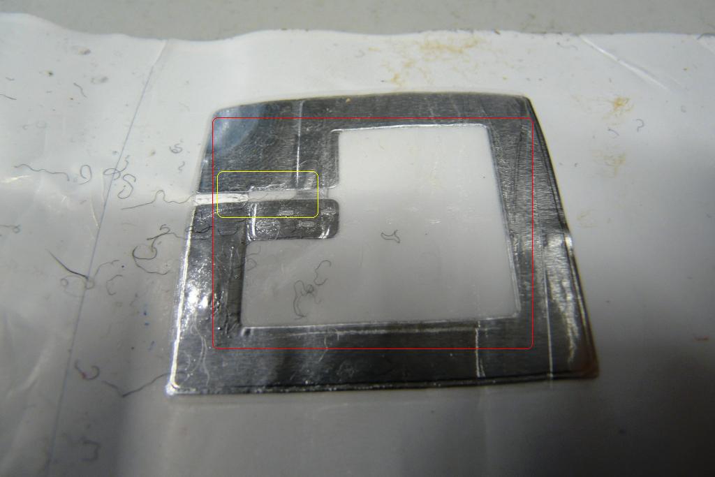

Ich könnte mir das so vorstellen:
Grosse Schleife (rot) spricht auf niedrige Frequenz der Diebstahlschleusen an.
Kleine Schleife (gelb) sprich auf hohe Frequenz der Etikett-Entschärfung an, hat zwei recht dünne "Sollbruchstellen" und kann von einem kräftigen Impuls von Aussen (an der Kassa) zerstört werden.
Damit ist aber gleichzeitig auch die grosse Schleife unterbrochen, und die Diebstahlschleuse lässt ungehindert passieren.
mfg - Leo

Also es ist tatsächlich so das oft die Spule mechanisch durchtrennt wird bzw fach-Händisch     die Spule abgerissen wird.
Was aber bis jetzt nicht erwähnt wurde und was sehr wichtig ist für das System ist das es keine reine Spule ist sondern ein Schwingkreis also eine Spule + Kondensator. Die Antennen sind dann auf die Resonanzfrequenz des Schwingkreises eingestellt.
Und genau dieser Kondensator wird an der Kasse zerstört bzw (unwiderruflich) verändert und somit die Resonnanfrequenz des Schwingkreises geändert. Bei Wiki stand durch hohere Ströme... Also bekommt die Kassiererin evtl eine gewischt oder aus der Trockenwurst wird mit etwas Glück eine Bratwurst...
Guten Appetit!
