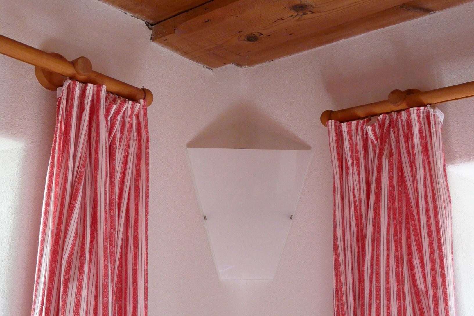

Hier mein Eigenbau im Wohnzimmer.
mfg - Leo

erstellt am: 04. Feb. 2009 14:15    Editieren oder löschen Sie diesen Beitrag!  <-- editieren / zitieren -->   Antwort mit Zitat in Fett Antwort mit kursivem Zitat
Hmm,
sowas?
Gruß Stefan

erstellt am: 04. Feb. 2009 14:46    Editieren oder löschen Sie diesen Beitrag!  <-- editieren / zitieren -->   Antwort mit Zitat in Fett Antwort mit kursivem Zitat
Auf den ersten Blick: Ganz genau Sowas! Danke!

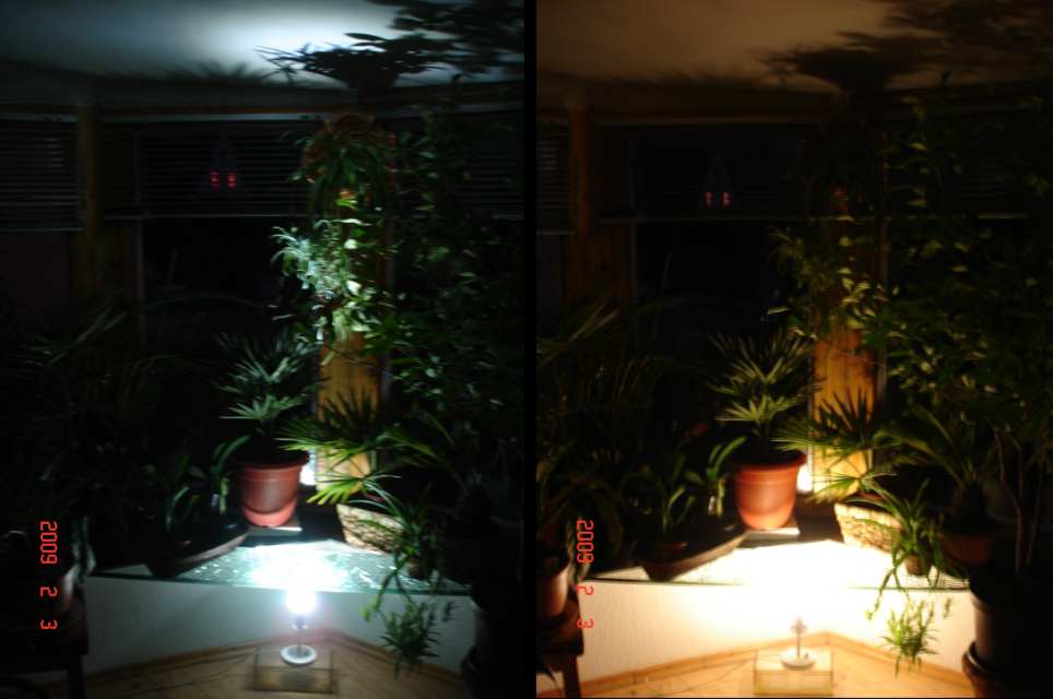

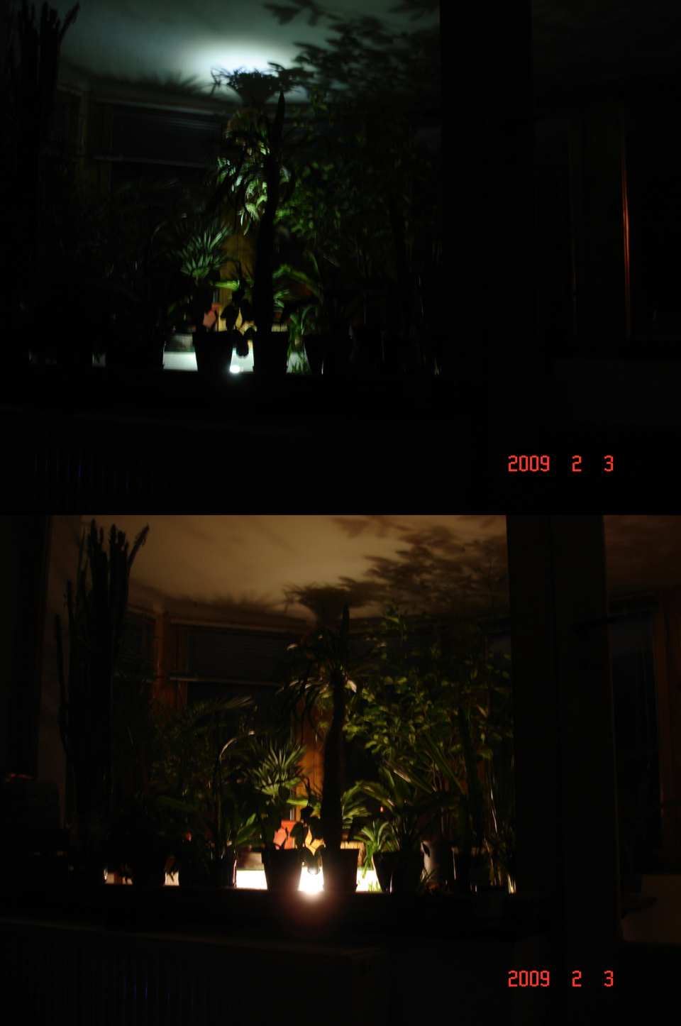

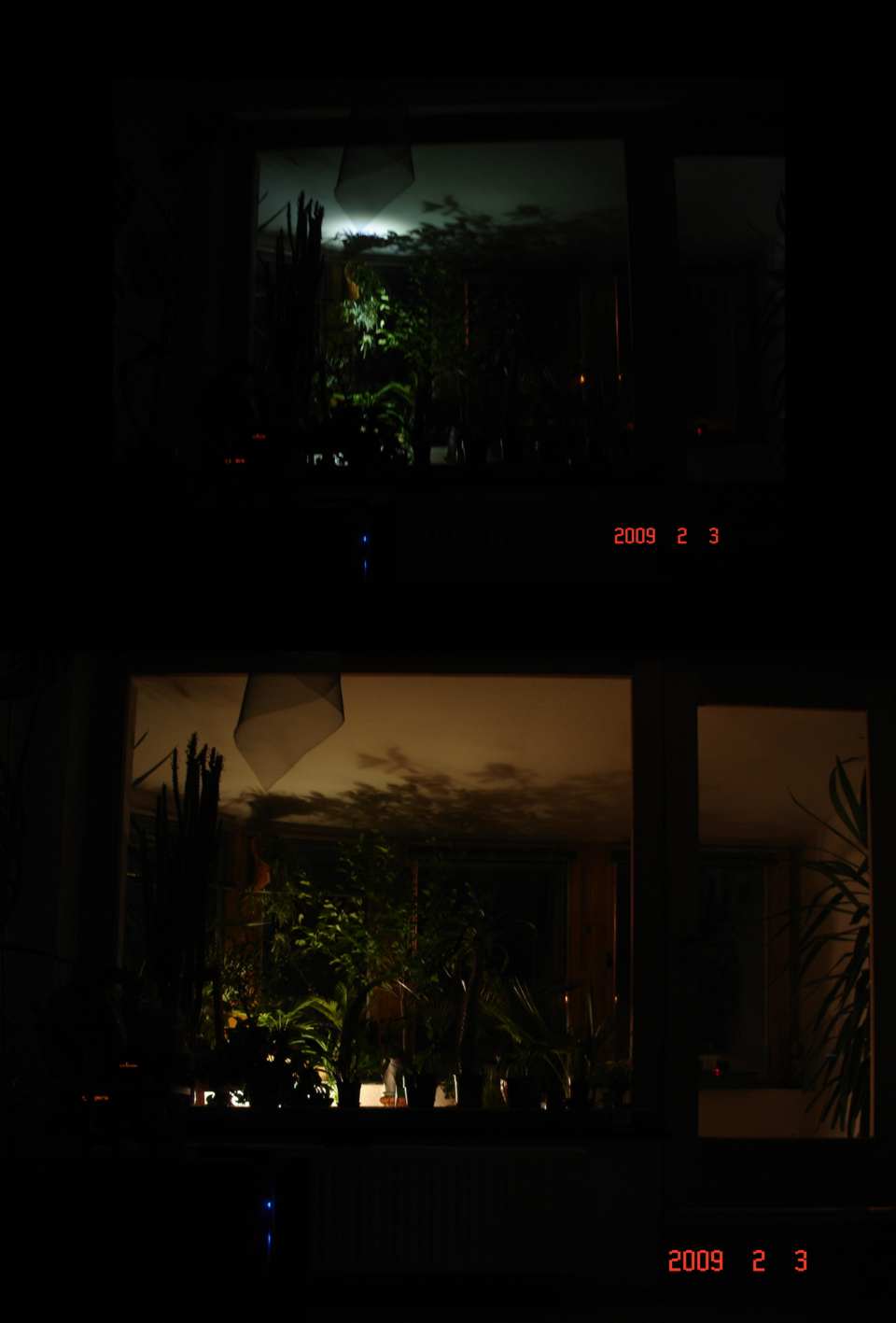

Hallo Leo,
ich hab' mal einen Feldversuch gemacht, Dämmerungseinstellung, kein Blitz;-)
Einmal eine 0.75W LED-Birne (weiss) mit 18 Dioden und eine 3W-Energiesparlampe.
(Allerdings bei mir weniger zur Ausleuchtung gedacht.)
Die LED ist/leuchtet eher spotmässig (keinesfalls ausleuchtend) und seeehr kühl,
die 3W-Lampe etwas 'raumgreifender' und angenehmer im Ton.
Ich finde LED's nicht gerade wohnlich/gemütlich und die rot, grün oder blau Eingefärbten sind bähhh,
entweder eine Athmoshäre wie im Puff oder wie im Aquarium;-)
Zumindest noch nix gescheites vom Lichtton her gefunden.
Ich finde aber als Orientierungs-/Wächterlicht sind die (weissen) okay.
Was die Lichtausbeute/Wirkungsgrad betrifft, hier mal 3 Fotos zu je 0.75 und 3Watt
lg Nancy
achja: beide standen unter einer gesplitterten 2cm VSG-Glasscheibe,
sodass der LED-Spot etwas diffuser wirkt (als üblich?)
