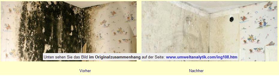

Wenn der Schimmel (versteckterweise) aber in der Wand herumpilzt und ich eine Latexfarbe drübermatsche, wo fungiziert der Pilz dann hin ? Aussen rum ?
Wie kann man sicher sein, dass er "weg" ist ?
Probebohrung ?
Edith: Gibt es da Messgeräte (auch für privat erschwinglich ?)
Tante Edith 2: Ja, lieber Jensenmann, gibt es, und zwar hier: http://www.oeko-planet.de/schimmelpilze/feuchtigkeit-keller.php
