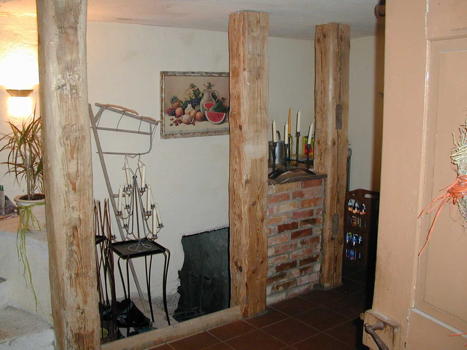

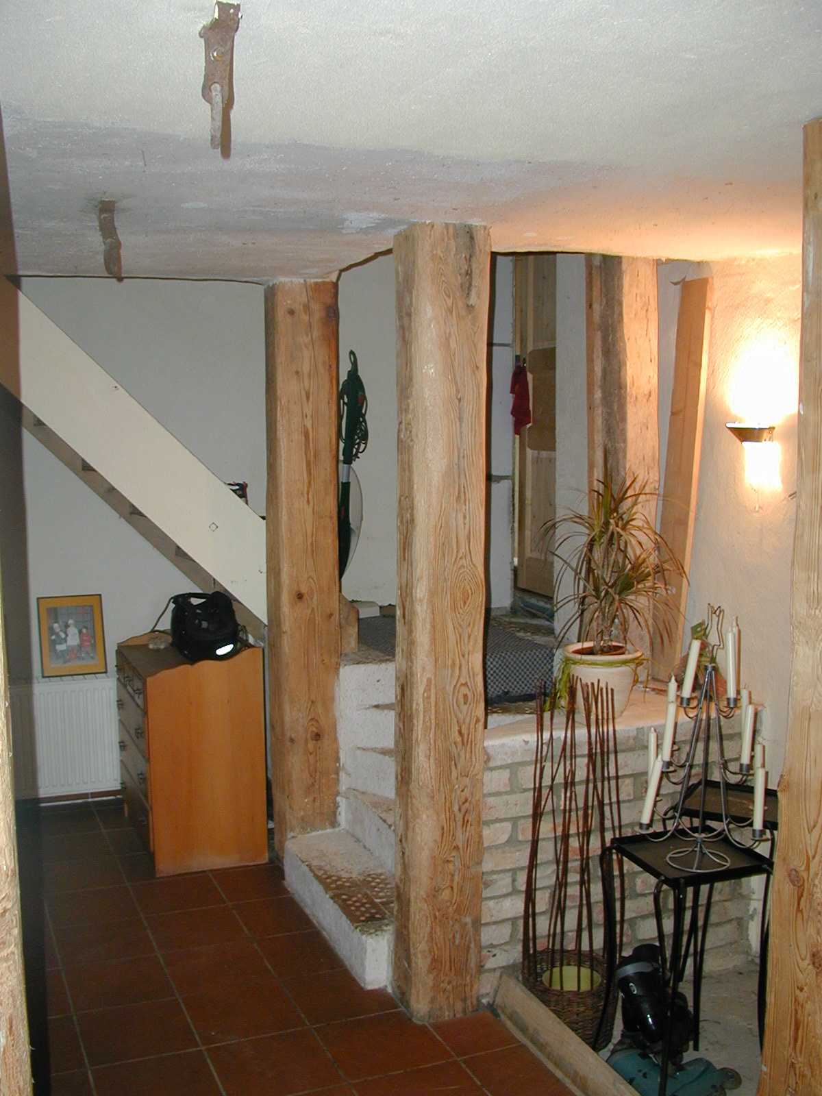

Statt vormauern oder imitieren kannst Du Akzente setzen, indem Du irgendwo "zwischendrin" mit altem Material rumspielst, meine Küchentheke hab ich auch aus alten Backsteinen gemauert. Meine Außenwände sind aus Backsteinen, ca. 40cm dick, das komplett sichtbar zu lassen (der alte Bröselputz aus Dreck und Spucke wurde komplett entfernt) wäre mir etwas zuviel gewesen. So hab ich die Holzbalken der Decken freigelegt und viel mit altem Holz und alten Backsteinen, z.T. auch mit Kalksteinen gebastelt.
