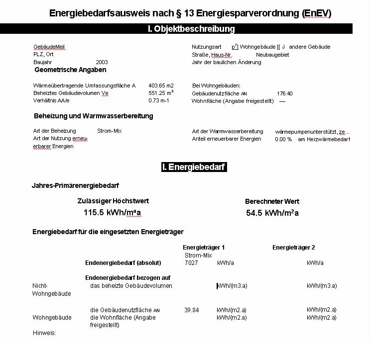

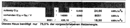

zum Thema KFW60 Haus kann ich aus eigener Erfahrung berichten.
2003 habe ich ein solches auf Basis eines Holzständerwerkes gebaut.
Das Haus wurde aufgestellt und den gesamten Innenausbau haben meine Frau und dich in Eigenleistung erbracht.
Unser Haus besitzt keine Folie in den Außenwänden und diese sind 36cm dick.
Es ist kein billiges Baumarktprodukt sondern von einer nahegelegenen Zimmerei.
Als Heizung setzten wir eine Luft-Wärme-Pumpe ein.
Wir haben bei dem  Innenausbau sehr darauf geachtet alle potentiellen Kältebrücken sauber abzudichten.
Das Haus hat eine Wohnfläche von 140 qm und ist unterkellert.
Die Energiebedarfsberechnung ergab ca.7000 Kwh, tatsächlich brauchen wir ca. 5100 Kwh.
Die Temperatur lassen wir im Winter nie unter 22°C absinken.
Für uns ergeben sich Kosten für Warmwasser und Heizung von ca. 55 Euro/Monat.

weiss jemand, wo ein 1998 gebautes Niedrigenergiehaus,
das nur 75% der damals geforderten Heizenergie (Wärme-verordnung 1994)benötigte, heute energietechnisch steht?
Kann man das irgendwie vergleichen?
Vielen Dank im Voraus!

Original erstellt von tobu:
Hallo viking,
Ich bin einer der „fachfremden“ Maschinenbauer
Die Werte, die CAD97 angegeben bekommen hat, finde ich in meinem Energieausweis nicht.
Inwieweit sind die Werte vergleichbar?
Wie sieht der tatsächliche Energieverbrauch im Vergleich aus?
