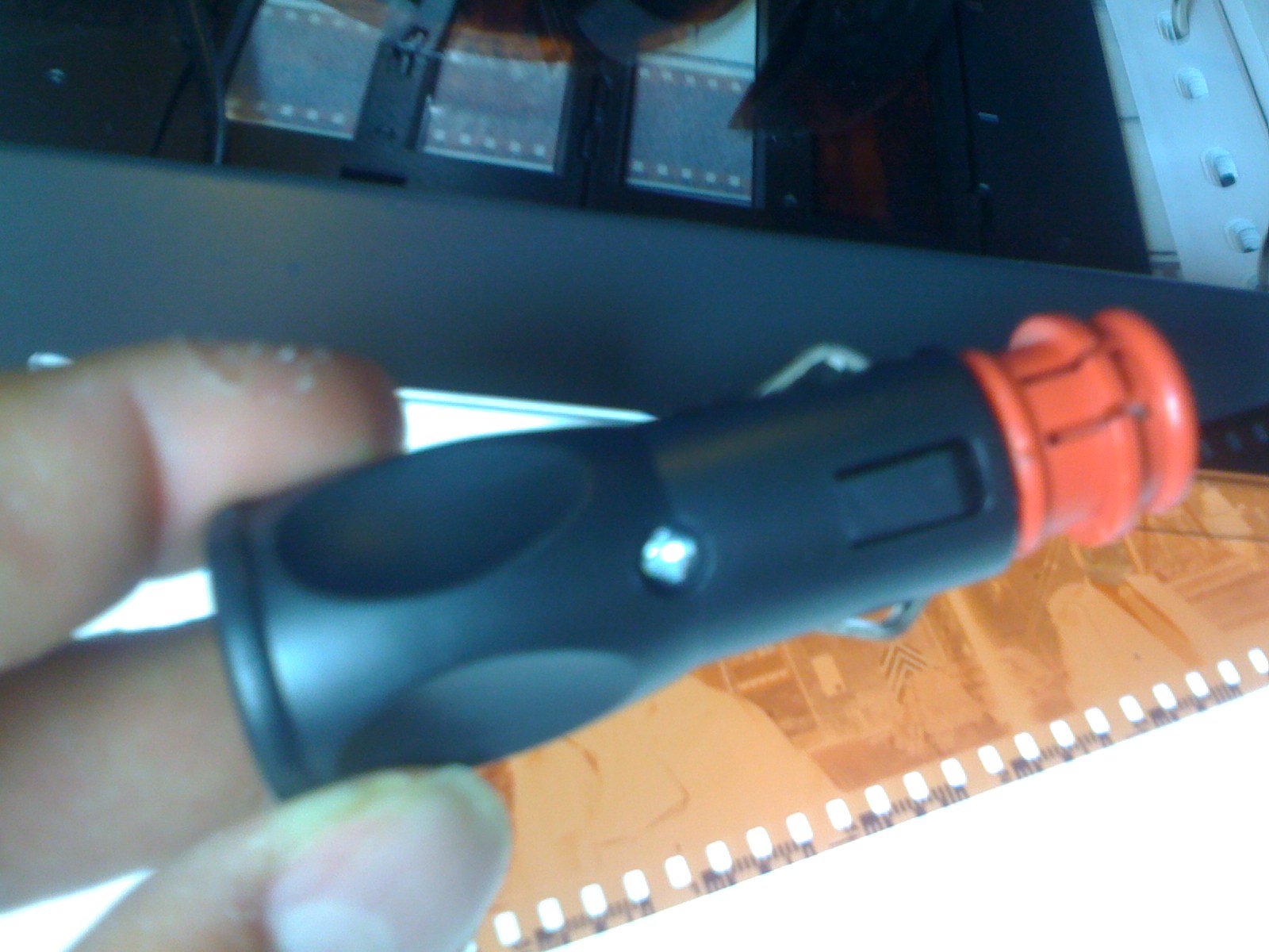

Hoi zäme
Ich habe hier einen Gerätestecker mit der Artikelnummer 61450 liegen und möchte den zerlegen um die Kabel anzuschliessen.
Schien am Anfang einfach zu sein, nachdem ich die Schraube herausgedreht hatte. Nun muss man aber irgendetwas machen um den Stecker wirklich auseinander zu nehmen.
http://www.autoteile-niehs.de/auto-und-motorrad/rund-ums-auto/sonstiges/geraetestecker-universell-passend.html
Vielleicht weiss jemand Bescheid, was man wo drücken muss, um das Ding aufzubekommen.

...es ist hilfreich den roten ring abzudrehen.

Nein, der lässt sich nicht drehen. Ich hatte schon die beiden Clips auf der Seite vermutet aber die sind so steif, das wahrscheinlich eher das rote Teil zerbricht.
Ich habe auch schon versucht mit einem Schraubendreher den roten Ring nach vorne abzudrücken. Geht scheinbar auch nicht. Ich habe jetzt nur Dellen in dem Teil und es hat sich nicht bewegt.
Ist auch etwas blöde das es keine Beschreibung dazu gibt. Man nimmt wohl an dass das jeder weiss.

Ich kann das rote Ding nur gerade +-1mm nach links oder rechts drehen. Mit einer Zange kann ich wohl weiterdrehen, es hört sich aber gar nicht gut an und es fäält etwa Abrieb geraus.
Gerade sehe ich noch mehr Ärger. Ich habe mal den Preis angeschaut. Bei uns in der Schweiz im COOP habe ich dafür CHF 8.90. Im Versand bei ¤3.90 = CHF 6.25. ICh habe also noch CHF 2.65 draufgelegt, für ein Ding das ich nicht einmal aufschrauben kann

...der rote ring ist zu entfernen.
Der ring hat einen bajonetverschluss und ermöglicht (nach entfernen)
die verwendung des steckers an einer autosteckdose.
Mit dem ring ist der stecker für den zigarrenanzünder gedacht...

Danke für den Tipp.
Ich habe den Tipp in Kombination mit dem von Leo befolgt.
Nun habe ich den Stecker offen, aber auch keine Haltenocken mehr für den Bajonettverschluss. Ich kann nun den Ring in jeder Position abziehen.
Nun sehe ich auch die feinen Nuten für den Bajonettverschluss, jedoch keine Nocken mehr auf der Innenseite des Ringes.
Fazit:
Zur Demontage wie folgt vorgehen:
- den roten Ring (von vorne gesehen) cirka 15Grad gegen den Uhrzeigersinn drehen
- nun den roten Ring nach vorne abziehen
- nun erst die Schraube lösen (macht man meist zuerst weil dass das sichtbare Element ist)
- den Stecker längs aufspalten.
- die Kabel an den entsprechenden Punkten anschliessen (+ vermutlich Mitte, - auf den Seitenlaschen)
PS: Werde ich dann mit dem nächsten Stecker versuchen.

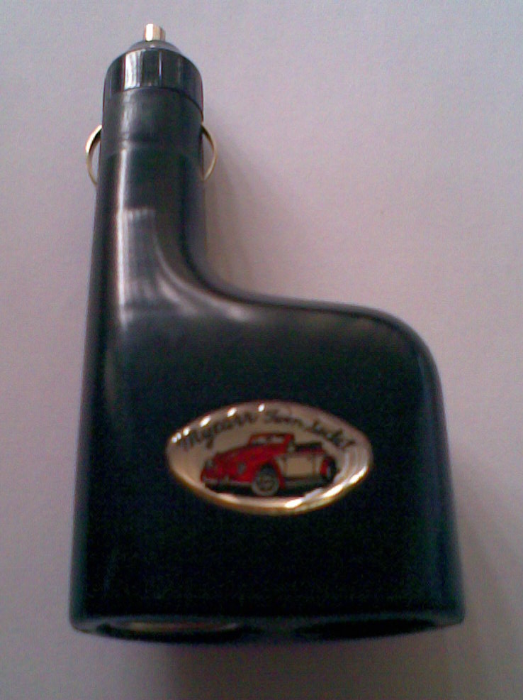

Sehen Sie sich das Profil von tufnahd an!   Senden Sie eine Private Message an tufnahd  Schreiben Sie einen Gästebucheintrag für tufnahd
Beiträge: 209
Registriert: 11.01.2007
erstellt am: 03. Aug. 2008 14:48    Editieren oder löschen Sie diesen Beitrag!  <-- editieren / zitieren -->   Antwort mit Zitat in Fett Antwort mit kursivem Zitat
Chris, besorge dir dieses teil, es passt überall.
Ausserdem brauchst du dann keinen stecker umzumontieren.
Fabrikat Mycarr (mit 2 r) SJ-915 verteiler für 2 anschlüsse.
PencilCAD
