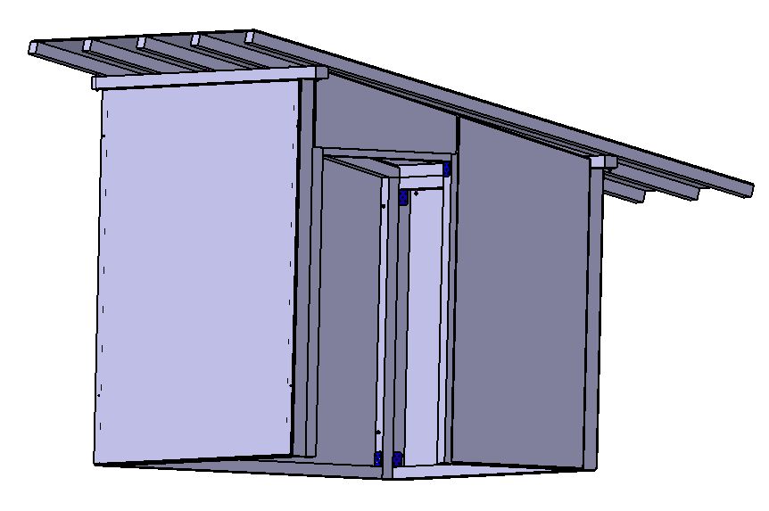

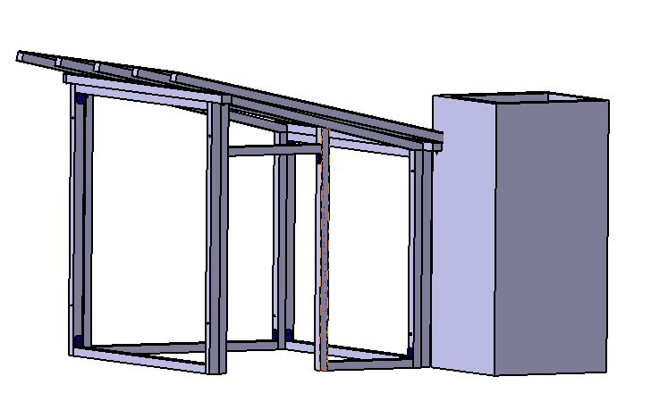

ich möchte eine Gartenhütte bauen.
- kostengünstig
- auch von mir aufbaubar ;-)
- 2,5m x 2 min. umbaut + offener Bereich zum untersteleln von
  Gartenstühlen, Grill usw.
- später eventuell ein Spielturm an der einen Seite
Dazu habe ich mir das mal in CATIA grob aufgezeichnet ;-)
Balken sind ja halbwegs günstig zu bekommen. Allerdings die Seitenwände
und das Dach scheinen die größten Kosten zu verursachen.
Habt Ihr hier Ideen?
Zur Veranschaulichung habe ich mal die Daten als 3D XML angehängt sowie eine Materialliste. Nicht meckern, die Schrauben liegen einfach so drin und sind nicht sauber positioniert.

Wenn du die Seitenwände mit Brettern machen möchtest, wird es sicher teuer. Schau dich mal nach Nut+Feder-Panele um, die sollte ausreichen.
Das Dach mußt du nur mit Brettern machen wenn es stabil sein soll, also zum Drüberlaufen oder wenn ein großer Baum mal ein Ast verliert. Ansonsten reichen auch Onduline-Platten oder ähnliches oder Kunststoff-Stegplatten.
Wie ist das denn mit dem Boden und soll die Bude richtig dicht sein, oder nur ein Unterstand ?
Die senkrechten Balken können schnell verrotten, wenn Sie bis in die Erde reichen.
Stell mal ein Bild oder ein STEP ein, das Catia-Format können hier nur die wenigsten lesen.

@A_Balou: Du hast einen Tippfehler übersehen hoffe Du findest Ihn noch und kannst Dich darüber freuen:
@All:
Ich habe auch über Profil-Bretter nachgedacht bin mir aber etwas unsicher.
Da der Spielturm (in 2Jahren soll er kommen) über das Dach ragt muss das Dach begehtbar werden. Ich habs mal als Rahmen ausgeführt damit ich diese einzeln zusammenbauen kann und dann alles miteinander verschrauben kann.
Als Fundament würde ich Platten verlegen (50x50) und die Rahmen an den Ecken auf Bodenhülsen stellen. Ausenrum noch ein Brett das dann im Wasser steht und günstig ausgetauscht werden kann wenn es gammelt. Im Step File habe ich die Blenden oben noch nicht drin und die Dachrinne fehlt auch.
Ein Fenster wollte ich später dann mal reinsägen.
Wegen der Sicherheit des Kindes (9,5Monate) alt mache ich mir auch keine Sorgen. Schnüre sind an Kinderkleidung annähernd verboten (bei guter Kinderkleidung trift man sie kaum noch an) und ich kann Ihn ja kaum ein Lebenlang vor allem beschützen.

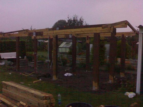

Das mit den Profilbretter ist gängig und eine sehr einfache und günstige Möglichkeit. Denk daran das du die Bretter so anbringen musst, das keine Lücken entstehen. Auf dem Dach kannst du ohne weiteres Bretter verlegen, weil die Dachpappe später alles abdichtet.
50x50 Platten können nur auf einem sehr guten Untergrund gelegt werden, da diese sonst immer kippeln werden und Flora und Fauna eindringen. Mit kleineren Pflastersteinen hast du es wesentlich einfacher.
Ohne tief genug im Boden steckende Randsteine schwimmen dir der Boden mit der Zeit auch weg. Ein Brett kannst du jedes Jahr austauschen. Einmal Randsteine verlegen und niewieder drüber nachdenken ist angenehmer. Ein ordentliches Fundament ist einfach Pflicht. Es wäre sehr schade die Hütte nach 5 Jahren abreißen zu müssen, weil sie absackt.
Hoffe ich konnte dich jetzt von einem Fundament überzeugen.
Eines ist mir noch aufgefallen: Die Sparren musst du ausklinken damit sie sauber auf den waagerechnten Balken aufliegen. Das kannst du am einfachsten mit einer Kettensäge erledigen. So lang du Beschläge verwenden kannst, würde ich diese auch einsetzen. Schrauben sind nicht gerade die beste Wahl.
An der unteren Kante wäre eine Profilschiene aus verzinketem Blech ratsam, da immer Tropfen an der Kante hängen bleiben und das Dach dort dann schnell gammelt.
Ich hab mal ein Bild von meiner Hütte im Rohbau angehängt.

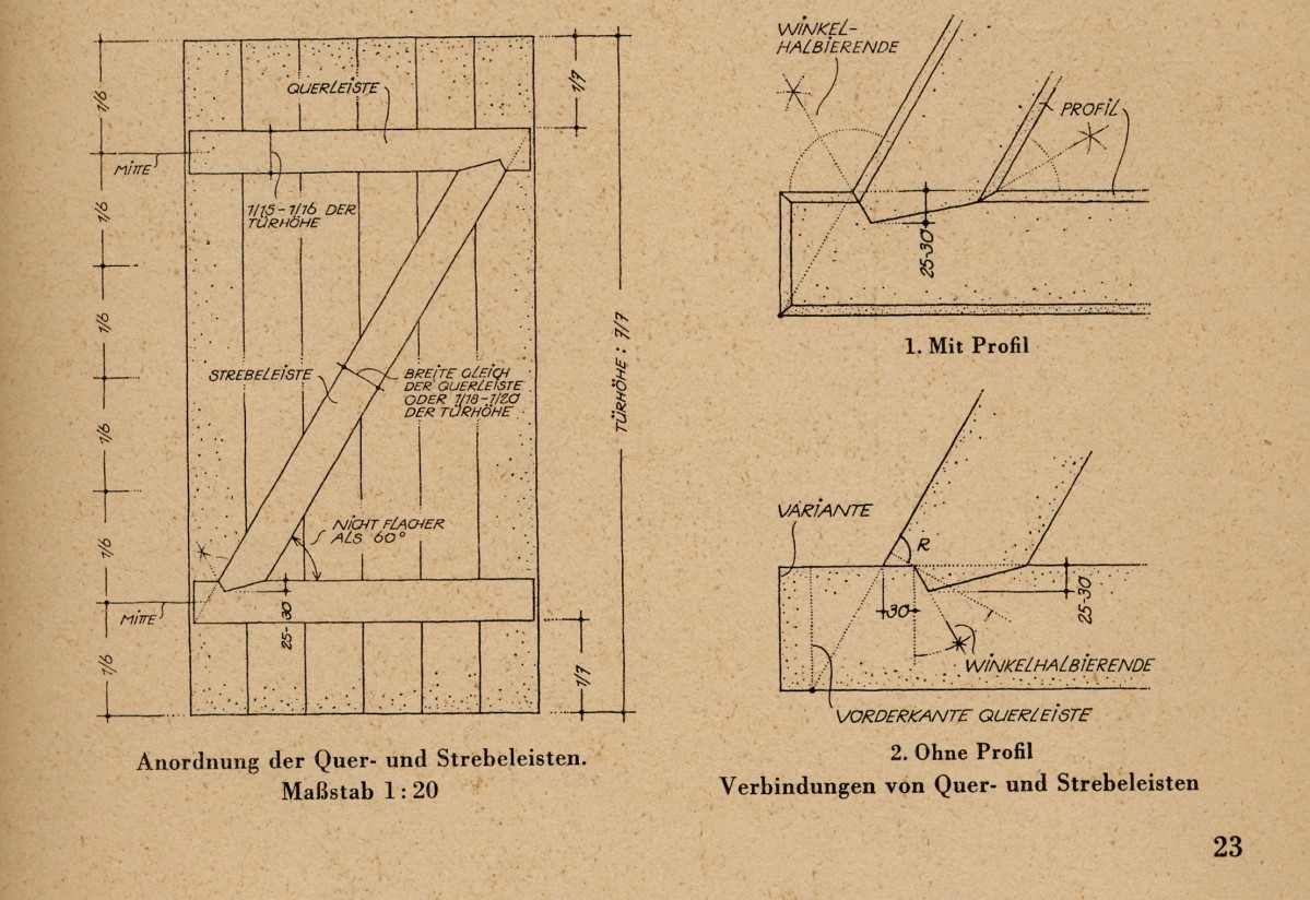

Hallo Harry,
ich habe vor vielen Jahren einmal einen Bauplan gefunden und immer aufgehoben, allerdings nie in die Tat umgesetzt. Er weicht von deinem Anwendungsfall ab, vielleicht sind aber verwertbare Details zu Beschlägen, Fundament etc. enthalten.
Dokument wegen zulässiger Dateigröße gesplittet (Anm. d. Red.)!

ps: ich hänge mal eine Bauanleitung einer Z-Tür als pdf an, falls du eine Tür brauchst;-)

Habe mir letztes Jahr einen Doppelschuppen errichtet. Das preiswerteste war folgende Lösung:
199¤ -Carportbausatz aus Baumarkt (würde ich ohne Vollverkleidung nie wählen)
200¤ -Profilbretter für Au-Verkleidung (auch Dach)
200¤ -zwei einfach Holzaußentüren
80¤  -Schweißbahn fürs Dach
~80¤ -Lasur/Kleinteile/Anker!
Komplett habe ich diesen Schuppen (zwei Räume nebeneinander) für ~750¤ erbaut.
Damit habe ich 5x3m Innenmaß und einen recht ordentlichen Dachüberstand fürs Brennholzsammeln erreicht. Hätte ich alle Kanthölzer einzeln gekauft, wäre es teurer geworden.
