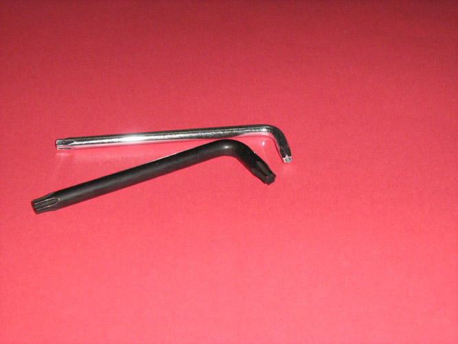

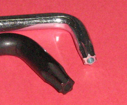

Liebes schlaues WBF
ich bräuchte da mal eine fachkundliche Auskunft:
Es ist ja heute schlimm, daß es zu jedem neuen Dingens einen neuen Spezialschlüssel gibt
So zu unserem Autodachträger.
Siehe Schlüsselfotos anbei.
Nun ist es so, daß man sich aufgrund von baulicher Enge 10 Minuten nen Wolf schraubt, bis man den Träger auf dem Auto bzw. ins Autodach verschraubt hat
Nun der Gedanke: einfach einen 3/8-Zoll-Steckschlüssel oder einen Bit für die vorhandene Knarre besorgen und fertig ist der Lack.
Aaaber: wie besorgen, wenn man nicht weiß, wie der verdammte Schlüssel heißt???
Ist ja kein Imbus oder Torx oder so?
Also ich weiß es nicht.
Beste Grüße, Thika.

Torx mit Loch?

Bei Abwandlung Torx-TR (Tamper Resistant, manipulationsicher) befindet sich in der Profil-Mitte ein Stift, der verhindert, dass man diese Schraube mit einem normalen Torx-Schraubendreher drehen kann. Dieses Profil wird öfter bei Geräten verwendet, um ungewünschten Zugriff des Anwenders bzw. unberechtigter Personen zu verhindern.
http://de.wikipedia.org/wiki/Torx

Huhu,
Fünfstern-Torx mit Stirnlochbohrung
Die Üblichen größen sind:
TS10 - TS15 - TS20 - TS25 - TS27 - TS30 - TS40 - TS45 - TS50
Gibt es auch als Bits mit 1/4" Antrieb im Werkzeughandel

das ist eine Sonderform der Torx Schrauben, genannt Torx-TR. Inzwischen findet man die entsprechenden Bits auch in den besseren Bitsätzen.
Infos im Web z.B. hier.

Die nennt man auch Sicherheits-Torx

Torx mit Loch trifft es am ehesten.
