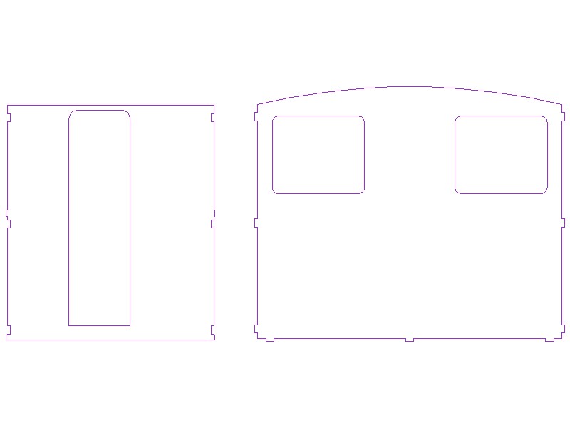

Hi Zusammen
Bitte jetzt nicht losbrüllen, aber ich habe ein bisschen den Boden verlohren im Dschungel der CAD Systeme. Abesehen davon bin ich ein absoluter Branchenfremder!
Ok, momentan erstelle ich meine 2D und 3D Systeme mit Turbo CAD V11 Prof. (ok, jetzt grinsen einige, andere fallen vor Lachen in ein Komma und wieder andere weinen jetzt). Allerdings möchte ich nun in Erfahrung bringen ob es ein CAD System auf dem Markt gibt, dass meine Bedürfnisse vielleicht besser oder einfacher befriedigt.
Hauptsächlich konstruiere ich so: Komplexe 2D Profile extrudieren und zu grossen 3D Puzzle zusammenfügen.
Hauptsächlich konstruiere (ist ja nich viel Rechenarbeit dabei, darum wäre der Begriff "zeichnen" besser), solche Dinge, wie dieser Modellbahnwagen/loks wie hier: http://www.alibre.ch/alibre/service/zeichnungswettbewerb/hrm/hrm2_2.jpg
(Achtung: Der Link soll keine versteckte Werbung sein, sondern nur zeigen, was ich den eigentlich so treibe mit meinem Turbocad).

Um es gleich vorweg zu nehmen, das Bildchen oben ist NICHT von mir. Ich konstruiere aber ähnliche (nämlich genau doppelt so grosse) Loks und Wagen. Damit man sich das etwa vorstellen kann: Masstab 1:22,5.
Ich habe zwar schon etliches mit meinem CAD gezeichnet aber noch nichts ganz fertig.(Das hat verschiedene Gründe.)

Ich versuche jetzt noch zu erklären, wie ich (oder man) grundsätzlich vorgeht bei so einer Modellbahn. Zuerst erstellt man komplexe Profile (als Beispiel soll eine Wand dienen). Zeichnet die Wand als 2D Zeichnung und extrudiert diese. Die Wand hat an den Seiten Noppen und das Gegenstück Aussparrungen. Konstruktionstechnisch ist das z.B. zum Weich - und Hartlöten ideal (siehe Bild). Diese Teile werden dann "aneinander geklebt" wie ein 3D Puzzle.
Neben diesen einfachen 2D Teilen habe ich auch noch komplexe 3D Formen zu bauen. Weil gewisse Teile direkt aus dem vollen Block gefertigt werden.
