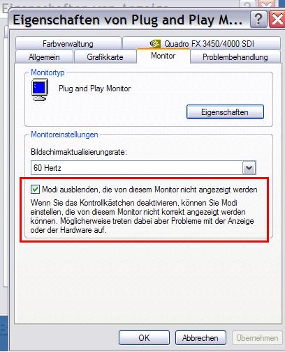

Moin @all,
ich habe von unserer IT einen "Yakumo TFT 22 WJT XFast" hingestellt bekommen, ABA leider keine Treiber....
Hat jemand von Euch was???
Gruß Morten

für monitore braucht man keine Treiber, die dienen nur dazu in den Einstellungen die Möglichkeiten was der Monitor nicht an Auflösung anzeigen kann, auszublenden. Stell einfach die native Auflösung 1650x1050 60Hz ein und gut iss.

habe hier einen 24" von Dell. Die maximale Auflösung konnte ich erst einstellen nachdem ich den Treiber installiert habe.

So habe fertisch!
ABER Yakumo is ja son'e sch... Firma, da kriegt man nirgendwo im Netz einen Treiber...
Ich habe einfach einen aktuellen NVidia - Treiber geladen und dort kann man schön mit spielen und nun funzt es...
Gruß Morten

Wenn man keinen Treiber installiert, installiert Windows einen Plug & Play Monitor, wenn die Auflösung fehlt die man einstellen möchte, geht man auf die Einstellung wie im Bild und macht das Häkchen raus, dann hat man alles mögliche zum Einstellen, auch ohne Monitortreiber

Tja schon, aber wenn Dir die IT so einen alten Treiber installiert, daß man nicht mal eine annähernd in der Nähe liegende Auflösung wählen kann, haste die A-Karte...
