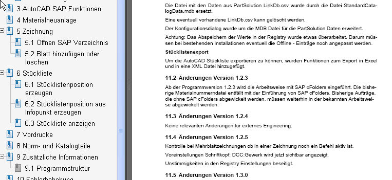

eigentlich ist meine frage kein HE, aber da ich alle meine Quellen ohne Erfolg abgefragt habe, möchte ich euer breites wissen nutzen.
Ich habe ein PDF Dokument mit Lesezeichen (erzeugt aus WORD, Lesezeichen aus Kapitelüberschriften).
Das Dokument lässt sich problemlos öffnen und auch über die Lesezeichen navigieren. (siehe Screenshot)
Ich möchte jetzt "von aussen" direkt ein bestimmtes Lesezeichen ansprechen.
Kann man dem Aufruf des PDF einen Parameter für die Sprungmarke mitgeben ? oder gibt es einen Trick ?
Hoffe auf Hilfe
ralf

Hi Ralf!
Direkt auf ein Lesezeichen öffnen kenn ich nicht.
Aber du kannst einstellen, dass beim öffnen eine bestimmte Seite standardmäßig angezeigt wird.
Datei -> Dokumenteigenschaften -> Ansicht beim Öffnen -> Seite X
Grüßle. Chris.
P.S. Ich benutze Acrobat 7. Keine Ahnung, ob der Weg in anderen Versionen anders ist.

Hallo jpsonics,
danke für den ersten Tipp. Das klappt.
Da ich aber eine Hilfedatei mit sehr vielen Seiten erstellt habe ist dies etwas umständlich.
Auch das "Aufrufen - wie zuletzt gespeichert" funktioniert nur für eine Sprungmarke.
Vielleicht habe ich ja etwas übersehen ??
Ich nutze die Version 8.0 (Reader)
ralf
