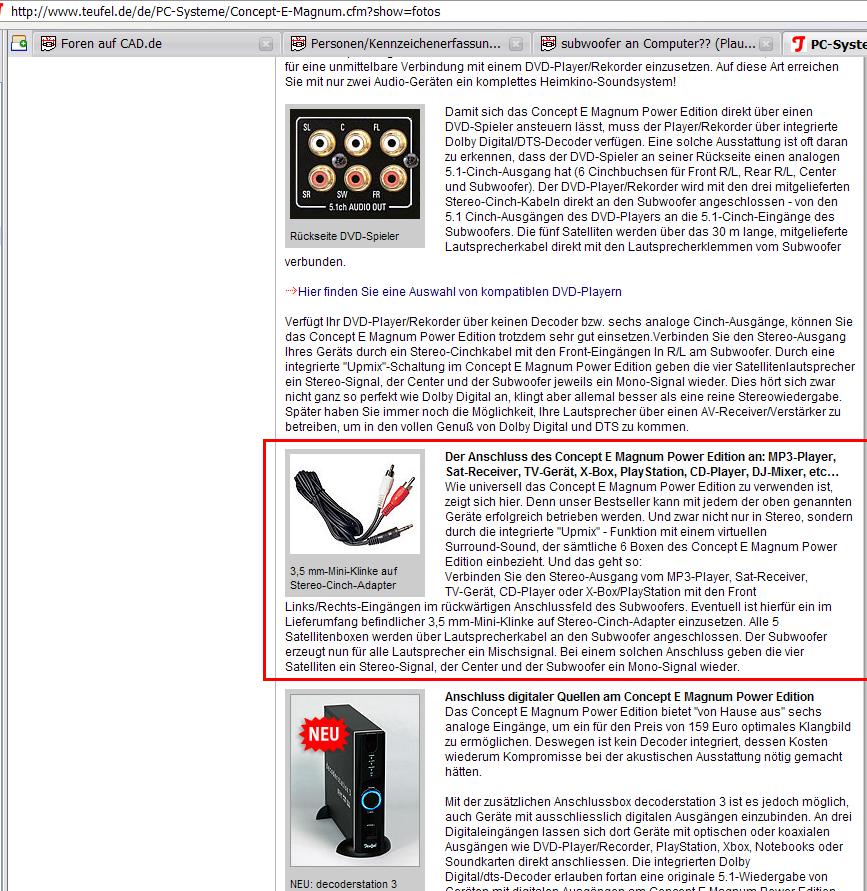

Guten Morgen Gemeinde,
ich denk, für die Wissenden unter Euch ein lösbares Problem:
Mein Söhnchen will an seinen Compi einen subwoofer anschliessen. Der hat einen cinch-eingang (gelb). Reicht es, wenn ich mit'nem Kabel cinch/Kline in die Sounmdkarte reingehe, wie kann ich den "ansteuern" ... Ich hab keine Ahnung, wie das gehen soll.

hat der Subwoofer einen eingebauten Verstärker (Kabel für die Steckdose)?
Cinch-Eingänge sind in der Regel Low-Power-Eingänge, die dann im Woofer
verstärkt werden.

Sers Ralfi!
Ich gehe jetzt mal davon aus, dass es sich bei der Soundkarte um eine Mehrkanalkarte (5.1 od. 7.1) handelt (da du von ´ner gelben Buchse schreibst).
Einen „passiven“ Subwoofer direkt an die Soundkarte ginge theoretisch schon, aber ohne vorgeschaltenen Verstärker wird das Ergebnis wohl eher misserabel sein.
Oder ist der Subwoofer vielleicht sogar „aktiv“ (d.h. mit integriertem Verstärker)? Dann sollte es prinzipiell möglich sein.
Wichtig ist auf jeden Fall, dass du weißt, welche Polarisation an der Klinkenbuchse auf der SoKa besteht. I.d.R. sind bei den Soundkarten auf der gelben Buchse die zwei Kanäle Center/Sub belegt. (wie bei Stereo links/rechts) Das lässt sich aber in der Beschreibung oder durch ausprobieren recht leicht feststellen.
Ansteuern lässt es sich dann über die Lautstärkeregelung / Treiber im Windoof

Also, der sub ist aktiv, heisst, habe noch einen Stromanschluss dran.
Sohni hat noch ein (relativ preiswertes) 5.1 System dran, da iat der Sub aber lächerlich klein.

Denk nicht dass es größere Probleme geben sollte.
Da aber der Sub aktiv ist und zusätzlich noch das 5.1-Set vermutlich auch einen eigenen Verstärker hat, solltest du das Sub-Signal zwischen Soundkarte und 5.1-Verstärker "umleiten" bzw."abnehmen".
Jetzt wäre noch interesant, wie die Anschlüße am 5.1-Verstärker ausschauen. 3x Stereoklinke oder 6x Cinch(RCA)?
Bei 6x Cinch(RCA):
Einfach am Verstärker das Sub-Kabel abziehen und am neuen Subwoofer anstecken.
Bei 3x Stereoklinke:
Am Soundkartenanschluss am Center/Sub-Ausgang ein Stereoklinke->Cinchbuchse-Adapterkabel (oder Stecker) anschließen. Mit dem Sub-Cinch an den neuen Subwoofer. Und mit einem Cinchstecker->Stereoklinke-Kabel in den 5.1-Verstärker. Ein Cinch bleibt halt dann ungesteckt. Den solltest du dann vorsorglich abdecken/isolieren.
Welche Pol-belegung die SoKa an dem Ausgang hat solltest du über die Beschreibung rausbekommen oder einfach ausprobieren.

Dann kriegen die 5.x Lautsprecher aber auch nur Monosignal so wie der x.1 Subwoofer.
Normalerweise so: Soundkarte hat den grünen Miniklinke Anschluss da geht man mit nem Kabel dran Miniklinke an 2 Cinch -- > Stereosignal. Die 2 Cinch steckt man beim aktiven Subwoofer in den Vorverstärkereingang. Das wars, der Verstärker im Subwoofer teilt dann Frequenzen im Subbereich auf den Subwoofer und die restlichen Frequenzen an die Satelitenlautsprecher.

Wieso sollten das 5.x System dann nur noch Mono laufen? die Kabel für Front und Rear bleiben ja so wie sie sind. Nur Das Signal vom Sub soll ja abgeleitet werden. der Center (der i.d.R. sowieso Mono ist) wird ja wieder in den Verstärker gejagt.
BTW: bei 5.1 Karten ist die i.d.R. grüne Buchse Front-R und Front-L.
Mit der Stereoklinke die benötigt wird sind wir uns einig.... Die Beschreibung zu dem Bild habe ich weiter oben geschrieben.
Ausserdem hat Ralfi oben geschreiben, dass er an dem Sub nur einen Gelben Anschluss hat. Wo soll er dann mit zwei Stereo-Chinch hin? und wie soll das Signal wieder aus dem Sub raus?  Das Sub Signal selber wird i.d.R. schon an der Soundkarte ausgefiltert. Von daher Anstöpseln, Einschalten, (Regler ganz nach rechts drehen) fertig.
Evtl. kann Ralfi ja auch mal die Anschlüße an PC, 5.1-Verstärker und Sub fotografieren und die Bilder hier rein stellen....

Wenn der Sub NUR einen gelben Cinch hat, kann er den einfach nicht an PC hängen da dafür eine Frequenzweiche notwendig wäre. Entweder er hat einen Sub mit einem Stereocinch Eingang und Ausgänge für die Satelitenlautsprecher, oder es geht wahrscheinlich nicht. Ne "normale" Soundkarte mit Subwoofer Ausgang hab ich noch nie gesehen. Es gibt Monstersoundkarten die einen orangenen Ausgang haben, an den man den Subwoofer mit einem Cincheingang hängen könnte, nicht zu verwechseln mit dem ebenfalls orangenen SPDIF. Wenn er so eine Karte hat ok.
Müsste mal nen Bild oder die Bezeichnungen der Soundkarte und des Subwoofers haben.

so, nachdem wir alle möglichen komplizierten Lösungen theoretisch durchgespielt haben, habe ich einfach den center rausgezogen und den sub rein, und es geht. Zmindest tut der Bass ordentlich hämmern, das das Geschirr klappert , und das war das erklärte Ziel.   Weiss ja, bin selbst Schuld , ich ertrags's ja auch
