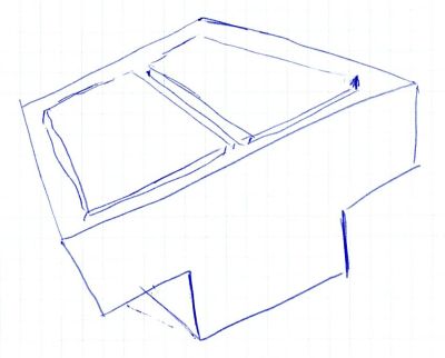

wo wir gerade beim Thema sind ...
Ich möchte mir für mein Segelboot eine Backskiste bauen und dachte so an wasserfest verleimtes Schichtholz. Weiß jemand etwas besseres? Das Boot liegt die ganze Saison am Steg.

erstellt am: 02. Jul. 2007 16:06    Editieren oder löschen Sie diesen Beitrag!  <-- editieren / zitieren -->   Antwort mit Zitat in Fett Antwort mit kursivem Zitat
wie wär es mit einer Alu-Kiste??
es gibt da sehr robuste Transportkisten (eigentlich für Flug-Großgepäck gedacht; bekommst es aber auch privat)
wennst die längere Lebensdauer betrachtest, wird sich der Mehrpreis auch lohnen..

1. muss ich sie selber bauen können, da ist Holz die erste Wahl
2. muss ich sie ins Heck des Bootes einpassen und auch die beiden Sitzbänke berücksichtigen
3. muss sie ... ähäm ...     ... mein nicht ganz unerhebliches Gewicht ertragen können

Neee, passt nicht, ist auch zu primitiv und wirklich nicht schön.
so sollte sie werden:
Ommm! euer
Guru_Meditation

Die Teile erhalten natürlich eine harte Klarlackschicht, wie jedes andere Holz-Bootsteil auch. Gibt es spezielle Bootsbau-Sperrhölzer? Wo bekommt man es - unsere Holzhandlung und BM - Fehlanzeige. Hier ist leider weit und breit keine Werft mehr.

Und auch hier: erlaubt ist, was gefällt oder - es wird nur hergestellt, was auch einen Käufer findet.
Wir haben unseren Garten damals bei einer Aktion von Plus/Lidl/Aldi - weiß nich mehr - mit billigen Holzgrätings als Gehwegplatten ausgelegt. Nein ich habe nie den Anspruch gehabt, das es ewig halten muß. Tun sie aber, 7 Jahre liegen sie schon, der Zerfall ist im Rahmen einer "Patina" und durchaus nicht unattraktiv. Und irgendwann fliegen sie raus und es kommt etwas neues, was ich dort nicht mehr mit bekommen werde. Aber grundsätzlich: ich will in meiner Umgebung doch nichts, was 30 Jahre lang gleich aussieht - ist mir entschieden zu langweilig.
Also die Schwierigkeit besteht eher darin die gezielt richtige Auswahl zu treffen.
Einen Versuch habe ich schon gehabt: aus ach so wasserfester Spanplatte dick lackiert - das war nix gutes. Jetzt soll's deutlich besser werden. Die Kiste ist für meine Fender, Schwimmwesten, Gaskocher, Geschirr, um die Kajüte leer zu bekommen und um wenigstens mal eine Nacht auf dem Boot bleiben zu können.
