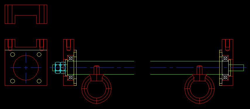

wir sind auf der Suche nach "Befestigungen"  für unsere Kinderschaukel.
Wie kann ich an einem Rechteckrohr (100x50) am Besten eine Kinderschaukel
befestigen? Gibt's da was fertiges oder....? Habe mal Bilder der Balkon-
unterkonstruktion angehangen. Die Balkon befindet sich direkt über unserer
Terasse.

Es gibt da so Spannbriden... (weiß nich ob das richtig geschrieben ist)
Das sind im Grunde Bolzen die 2 mal rechtwinklig zu einem U gebogen sind und an den Enden Gewinde haben. Zumindest gibt es die für Rechteckrohre.

Wir mussten auch mal was an einem Rechteckrohr befestigen.
Da haben wir dann ein Flachstahl genommen (ca. 30x5) den zu einem U gebogen und an die Enden dann Stücke von einer Gewindestange geschweißt. Für das Gegenstück dann einfach ein Flachstahl genommen und 2 Löcher für das Gewinde rein. Dann selbstsichernde Schrauben und gut is.
Eventuell kannst ja auch sowas besorgen/machen.
Dann das Gewinde nach oben schauen lassen und an den Flachstahl noch einen Ring für das Seil.
In diese Richtung würde ich mal schauen. Weil dann brauchst nicht das Rohr anbohren.
Außer es gibt Fertige Schellen... weis ich leider nicht.

So etwas?
und unten einen "Schweinshaken" dran und fertig.

nur noch ein Tipp am Rande:
Achte darauf, dass die Seile nicht parallel nach oben laufen, sondern nach oben ein wenig auseinander laufen. Dadurch stabilisiert sich die Schaukelrichtung...

danke schon mal für die Antworten. Die vorhande Rohre kann und
darf ich nicht anbohren.

Mir warlangweilig, habe mir sowas gebaut. Funktioniert recht gut. Foto kann ich erst am Wochenende machen. Also, auf zum Zerpflücken!

Teil1.pdf
Oder so........ Angepasst ans Rohr, Schaukel einhängen, fertisch.

Gleitreibung zwischen Öse und Schaukel, würde ich im Sinne von Nervenschonung für Hausbewohner möglichst vermeiden.
Andererseits wär's eine vorbildlich einfache Konstruktion...

gefällt mir anstatt des angeschweißten Ringes mach ich eine Bohrung,
dann erÜbayte Schweinehacken rein, Gleitstellen mit Industriefett
schmieren fettisch......

hat jemand ein paar Maße? Breite des Bügels. Die Innenmaße etc.
Finde leider im Web nix.
