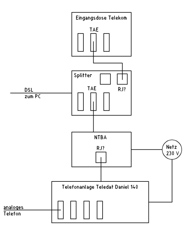

Hallo Zusammen,
wie schützt Ihr Eure PCs und Telefone?
Aufgrund eines Schadens in der Nachbarschaft (NTBA, Telefonanlage und Telefon defekt) möchte ich mein Telefon und meinen PC sichern.
Der Aufbau meiner Anlage siehe Anhang:
Wie kann ich meine Anlage schützen?
Dieses Geräte habe ich bei Reichelt gefunden: http://www.reichelt.de/?SID=15HFTjMNS4AQ8AACQs24kde1b4911535ae129ea06fa4ded6ffb92;ACTION=3;LA=4;GROUP=D774;GROUPID=3401;ARTICLE=68134;START=0;SORT=artnr;OFFSET=16
Kann ich den Überspannungsschutz direkt als erstes an der Telekomdose anschließen noch vor dem Splitter? Gibt das Probleme mit DSL?
Passt der Anschluss RJ? der in den Splitter geht zum RJ11 Anschluss des Überspannungsschutzes?
Danke und Gruß Wolfgang

IMHOIn my humble oppinion (Meiner Meinung nach) dient dieses Gerät um Überspanung aus der Steckdose den nachfolgenden Verbraucher zu verhindern...
Deine Telefondose bekommt den V6? Gleichstrom direkt aus dem Telefonkabel - wenn die Steckdosen leiste einen RJ11-eingang und ausgang hat und dazwischen wird gefiltert, so könnte der Splitter abgesichert sein... bei einen Preis von 14.90¤ - weiss nicht ,-)
Aber es hat ja genug Elektroniker hier, die dir sicherlich kompetenteren Rat geben können.

im privaten habe ich dem Überspannungsschaden in der Versicherung mit eingeschlossen. Vorteil: ich bekomme im Fall der Fälle ein neues Gerät, nicht nur Reparatur. Hat letztes Jahr auch gut geklappt. Da hat es mir im Netzteil was zerlegt. Nachteil: Datenwiederherstellung ist nicht mit drin. Bei der BELKIN Dose soll es ja drin sein. Da wäre das Kleingedruckte interessant.

was in den Leisten drin ist ist ein Feinschutz
Eine komplette Anlage besteht aber aus Grob- Mittel-
und Feinschutz, d.h. in der Hauptverteilung der
Unterverteilung und eben am Gerät.
Nur wer hat das schon ausser in Bürogebäuden o.ä.
Deswegen PC, Modem, Drucker und Router über Steckdosenleiste
mit Schalter ausschalten und gut ist.
Mir ist auch schon eine Telefonanlage abgeraucht, OK Pech.
