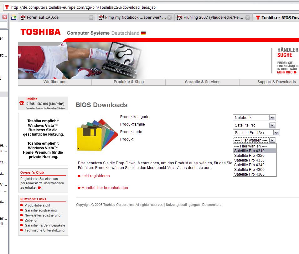

Hab mal grad so bei Toshiba geschaut, die Dokumentation ist dürftig, ein Bios in der Version 2.7 ist verfügbar, aber was es bewirkt, steht nicht dabei. Die Kiste verträgt laut Handbuch max. 576MB also 512MB RAM plus. 64MB angeblich verbauter Festspeicher. Der kleine Schritt von 384MB auf 512MB könnte das entscheidende Quäntchen Leistung das fehlt bringen, muss es aber nicht zwingend. Fakt ist, wenn die Kiste anfängt auf Platte auszulagern, merkt man das dramatisch, auch bei aktuellen Rechnern merkt man das. Wenn man damit nur surft und den Ram nicht ausnutzt, kommt das nicht vor, wenn man Applikationen benutzt, die Speicher benötigen wird man das Update auf 512MB merken. Wenn man allerdings an die 512MB Grenze rankommt und die Kiste muss auslagern, hat man lediglich die Schwelle etwas hochgesetzt. Deshalb kannst das nur Du selbst abschätzen, ob das Update sinnvoll ist, indem Du bei der speicherhungrigsten Anwendung in den Taskmanager schaust, ob der Arbeitsspeicher langt oder nicht.

Kannst du mir den Link nennen den du wegen dem Bios update gefunden hast? Ich finde das 4300 nicht auf der Toshiba-Seite

Ja das 3400 hab ich auch nicht gefunden, es geht ab 3410 los
